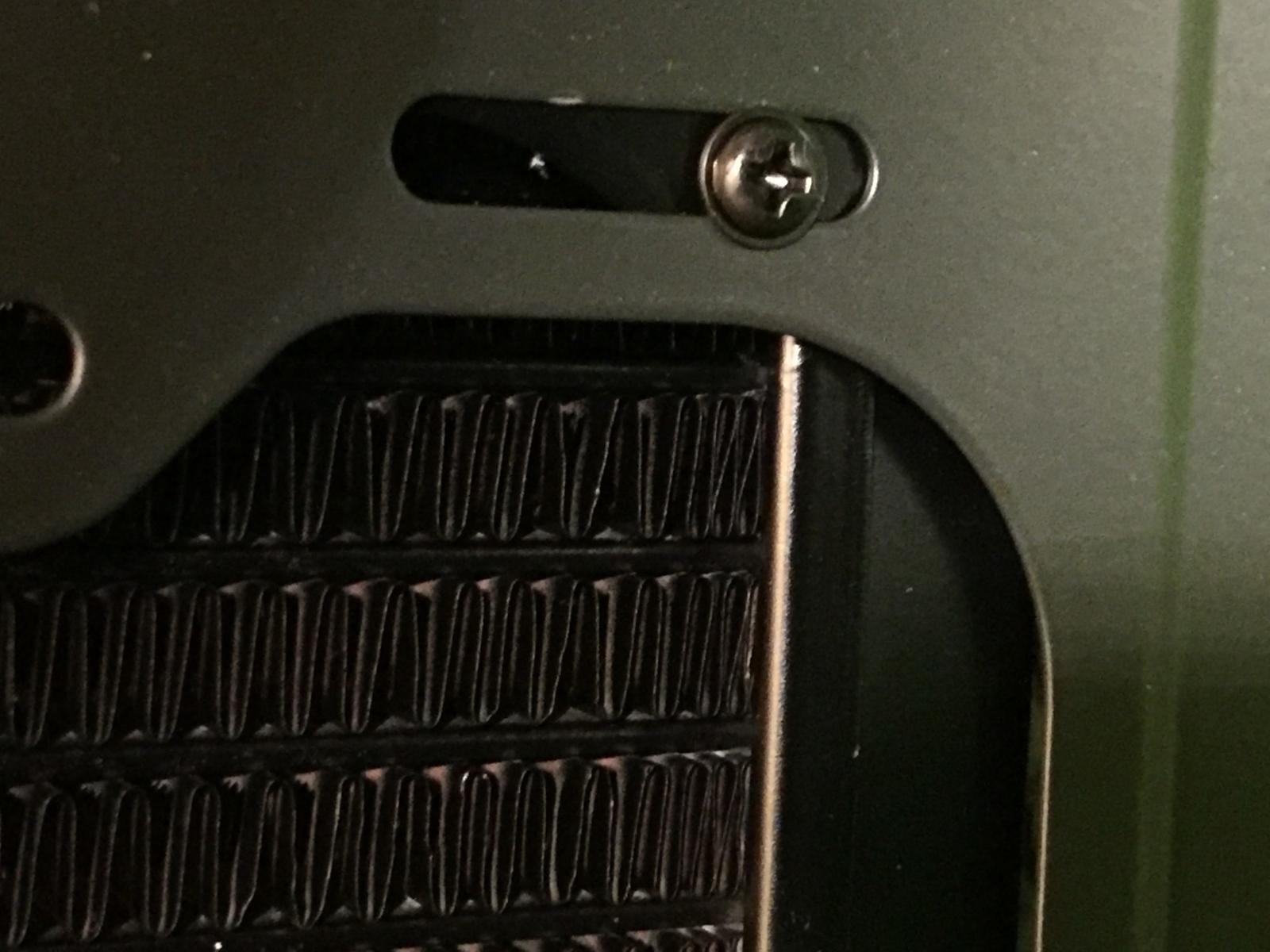

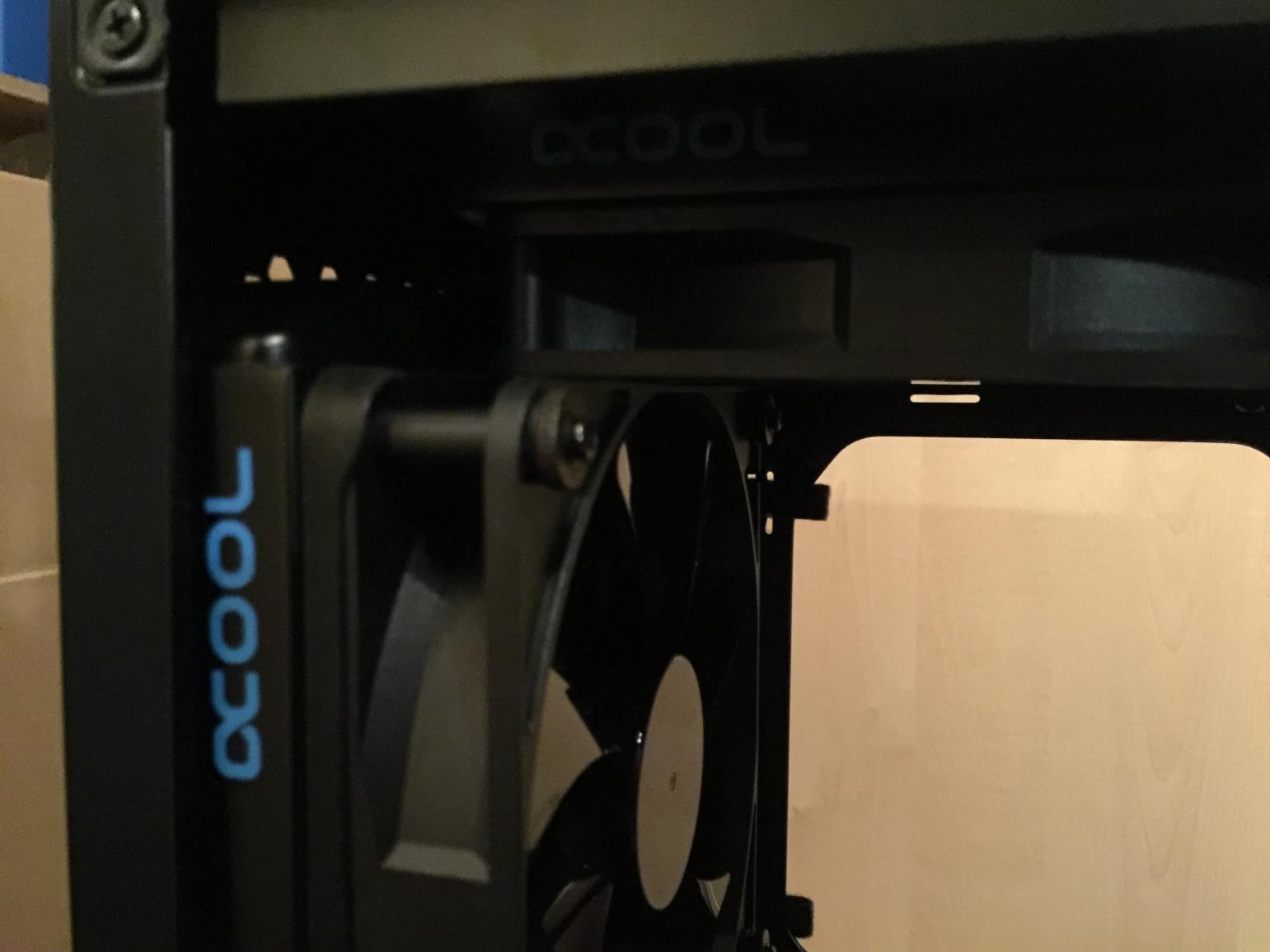

Eingebaut in das Gehäuse (Probleme lauern bereits)

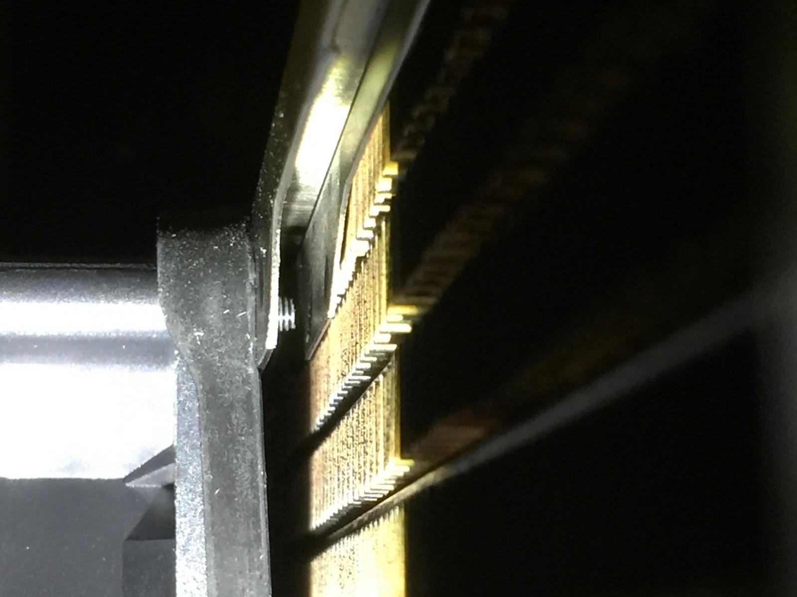

nachdem ich festgestellt habe, dass die Öffnungen nach unten sollten um zugänglich zu bleiben (von dem 120er Radi) habe ich das nächste Problem entdeckt ;D Das wird sportlich, da fahr ich voll drauf ab :banana:
Ob hier der dicke Lüfter im Weg ist? Ich kann es selbst noch nicht abschätzen :hmm:
Wiederrum schön ist, dass der Radi unten mit den Verschlusskappen bündig abschließt:
Ich habe leider keinen weiteren 130mm Lüfter zur Hand um dem Problem auf die Schliche zu kommen, werde aber baldig welche bestellen. Nachdem ich so auf die Dead Sielence abgefahren bin, habe ich weiter recherchiert und bin immer häufiger auf Probleme in horizontaler Lage gestoßen.

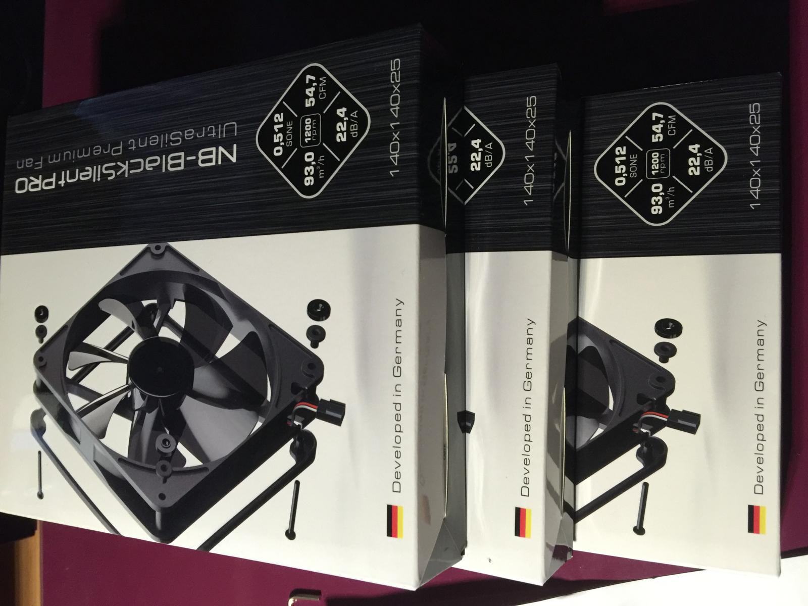

Zwei für den Boden (120mm-PL2), einen für die Rückwand und 3 für den Deckel (140mm-PK2), denn ich kann diese ja mit dem Aquaero runter regeln, und brauche mir nicht die kleineren Varianten mit ~700 rpm kaufen oder?

Genau, ich würde auch eher zu Lüftern tendieren, die ich herunterregeln kann, als nachher festzustellen, ich benötige mehr Leistung und somit neue Lüfter.

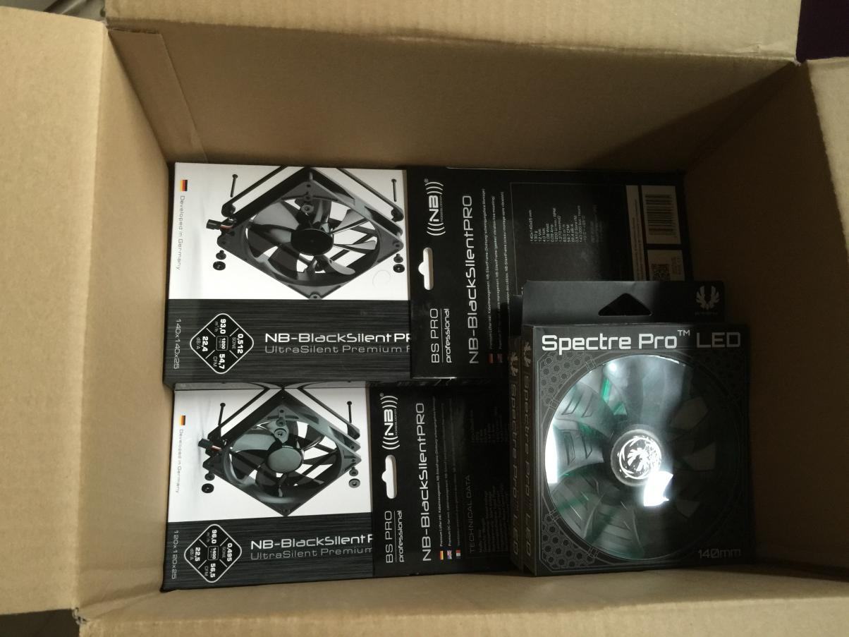

Funktioniert es die Noiseblocker MIT dem Gummirahmen an Radiatoren zu befestigen? ;D
Bei 2 *140er Badi ist es nicht möglich die Vernünftig anzupassen, Stückchen von einem wegschneiden oder weglassen? ;)

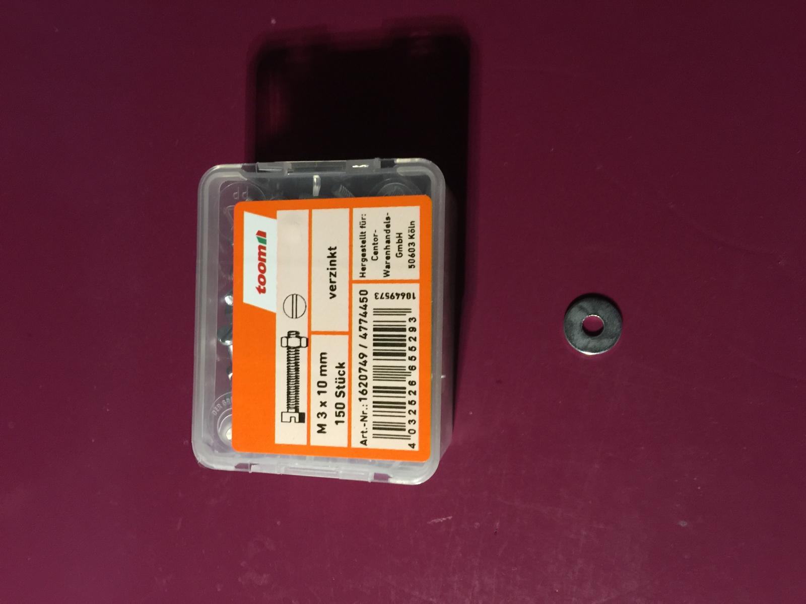

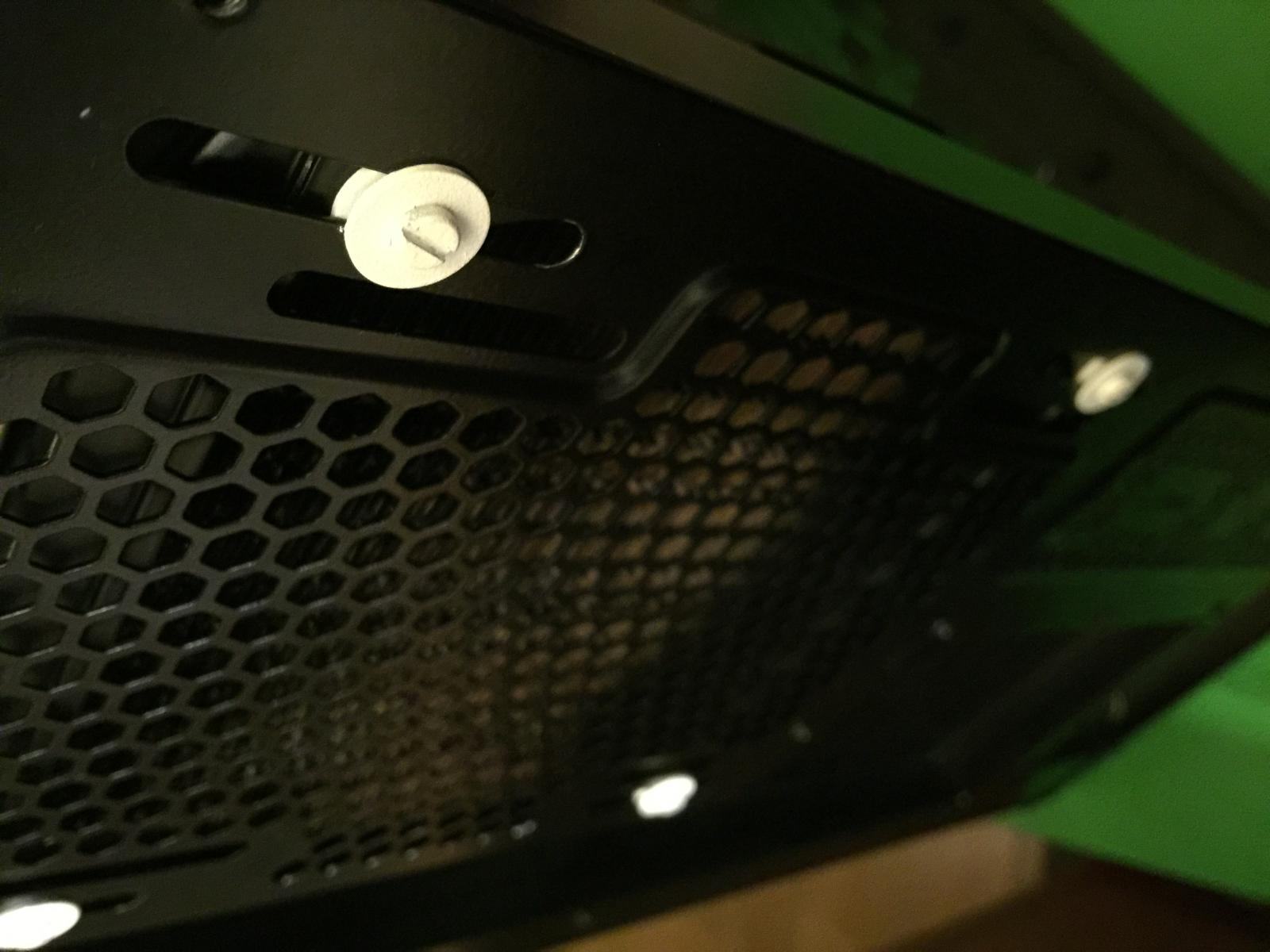

bei Reichlrt gerade noch ein paar Schräubchen und Unterlegscheiben angeguckt. M3er 6,8 mm damit ich die Radis besser an das Gehäuse bekomme und die kleinen M3er Schrauben mit 5mm nicht halb durch das Gehäuse kommen die Unterlegscheiben. Die Gummirahmen werde ich noch zuschneiden einseitig, damit ich diese besser aneinanderreihen kann :sleep: -> Morgen ab in Baumarkt

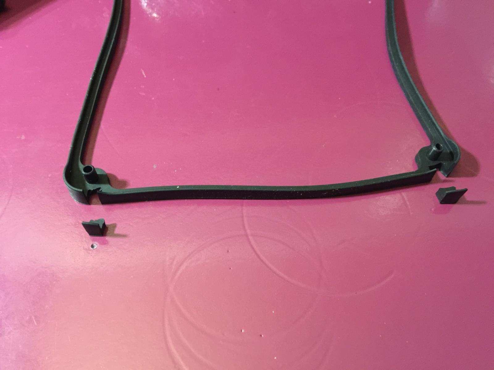

Mit diesem How To möchte ich die Frage: Wie kann der Gummibezug vom Noiseblocker verwendet werden, wenn dieser, die Installation zweier Radiatorenlüfter nebeneinander verhindert?
Die Gute Nachricht zuerst:
es funktioniert ;) :banana: & es ist simple :bigok:

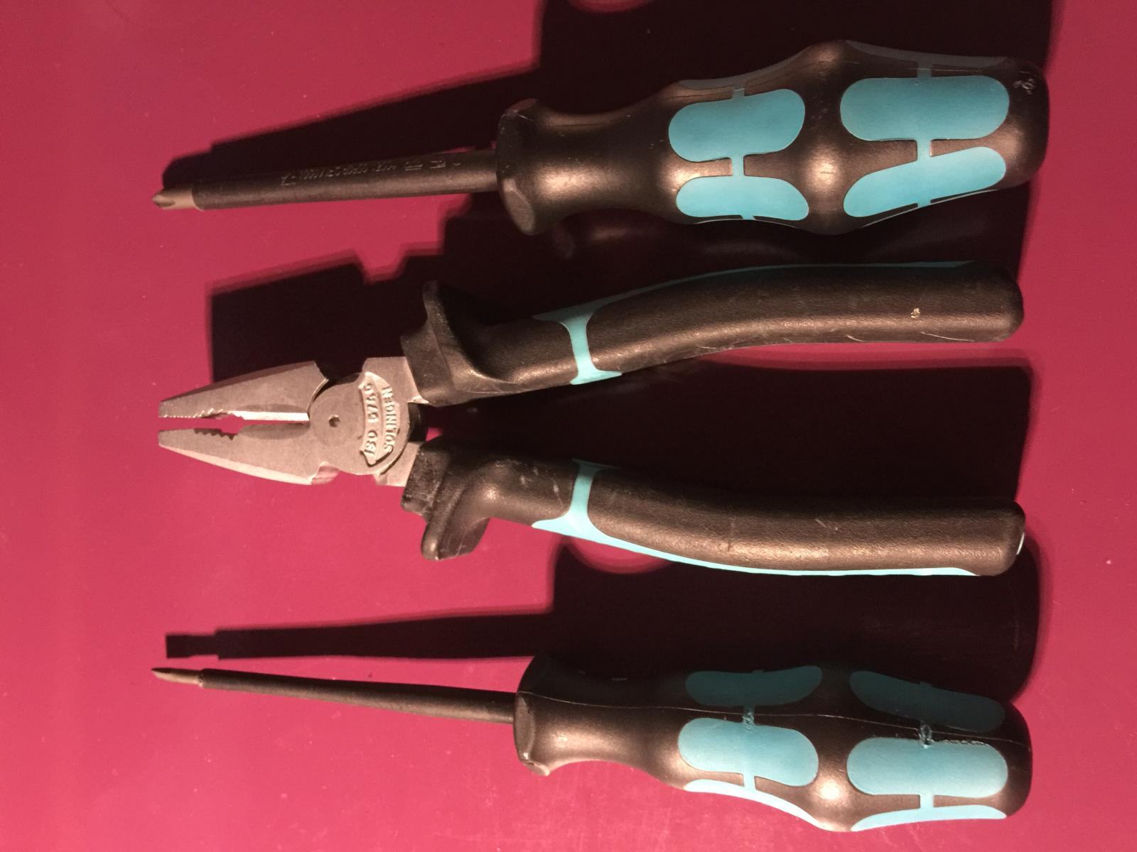

Hier die benötigten Materialien:
etwas zum Schneiden (Messer, Schere)

Baumarkt, Unterlegscheiben (Je Anschluss Radiator vs Gehäuse zwei!)
Los gehts: Ihr werdet möglicherweise überrascht sein wie schnell es geht!
Einfach an diesen Stellen eine Ecke rausschneiden - FERTIG!
ACHTUNG - Dies ist nur für EINEN Lüfter nötig! Im Beispiel 3 Lüfter habe ich den Mittleren ganz gelassen und die äußeren modifiziert.
(Die Seite mit den zwei Löchern zeigt nach innen!)
------------- optional 1-------------
-> Die verdammte Schraubenlänge ... so gehts:
sieht doch gut aus:

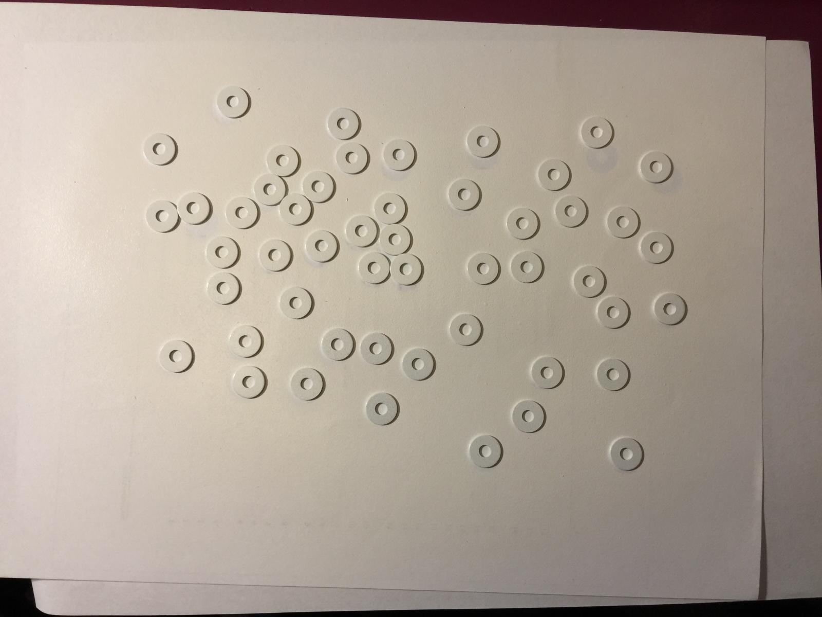

------------- optional 2-------------
-> Die Befestigung an das Gehäuse kann :wall: ....
so gehts:
Optional mit Farbe -> Ich entschied mich für weiß:
Das Papier dient der Halterung, damit das Gewinde nicht soooo viel Farbe abbekommt..

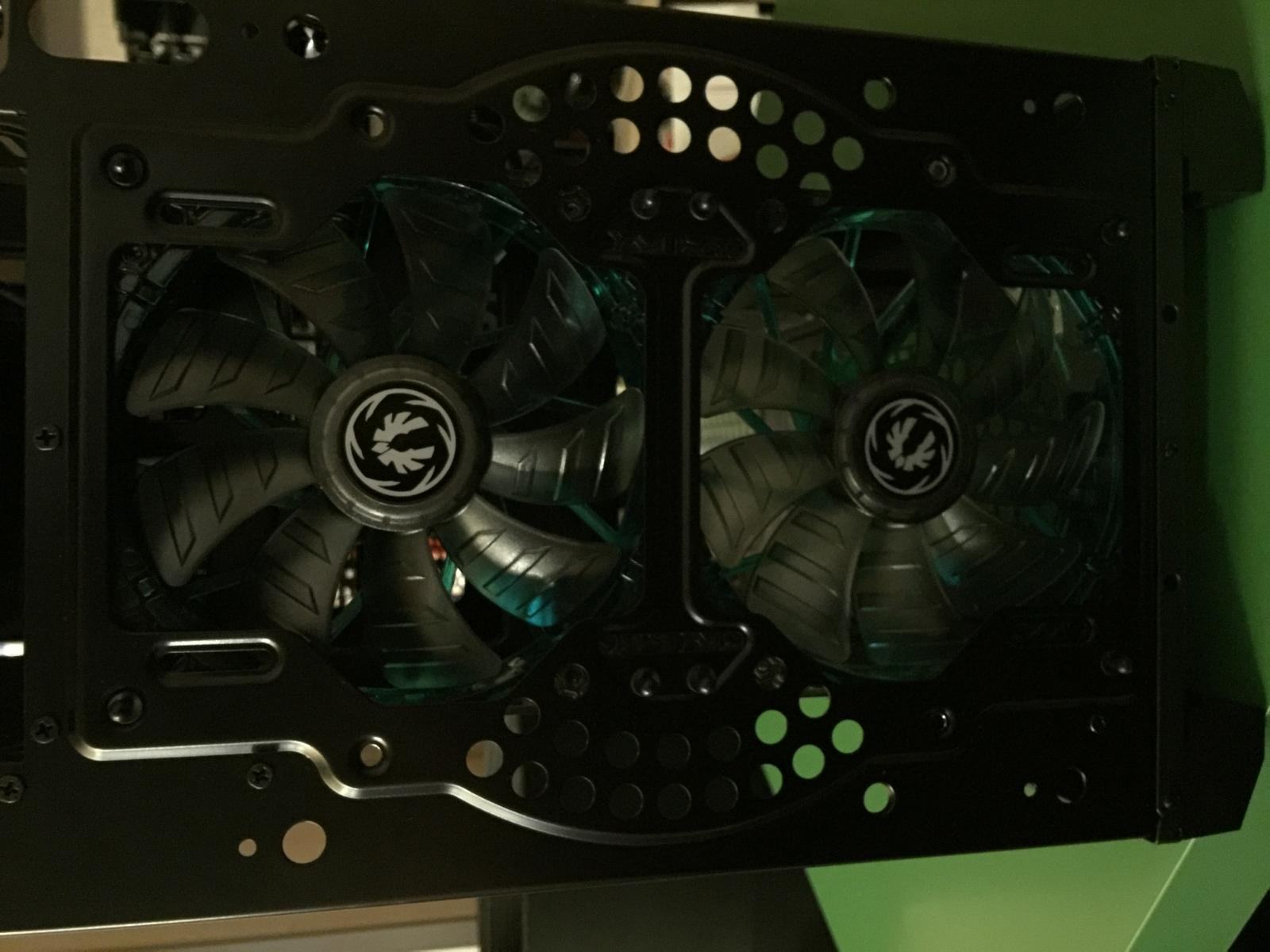

Abschließende Bilder:
Keine Spur von den Löchern im Gummiband :banana:
Eingebaut von Vorn (Beispiel)
