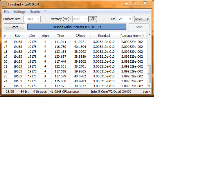

Hatte meins gestern auch mal mit LinX getested kam mir garnicht so lange vor das es 1,5Std gewesen sind. LinX ist aber ne ganze ecke Härter:fire:
Passt das so soll ich jetzt LinX 2h durchlaufen lassen oder würdet ihr noch einstellungen verändern?
Wird meine CPU dabei heißer als bei Prime 95?
attachment.php

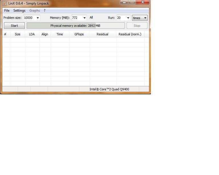

Also das passt jetzt so oder?
attachment.php
