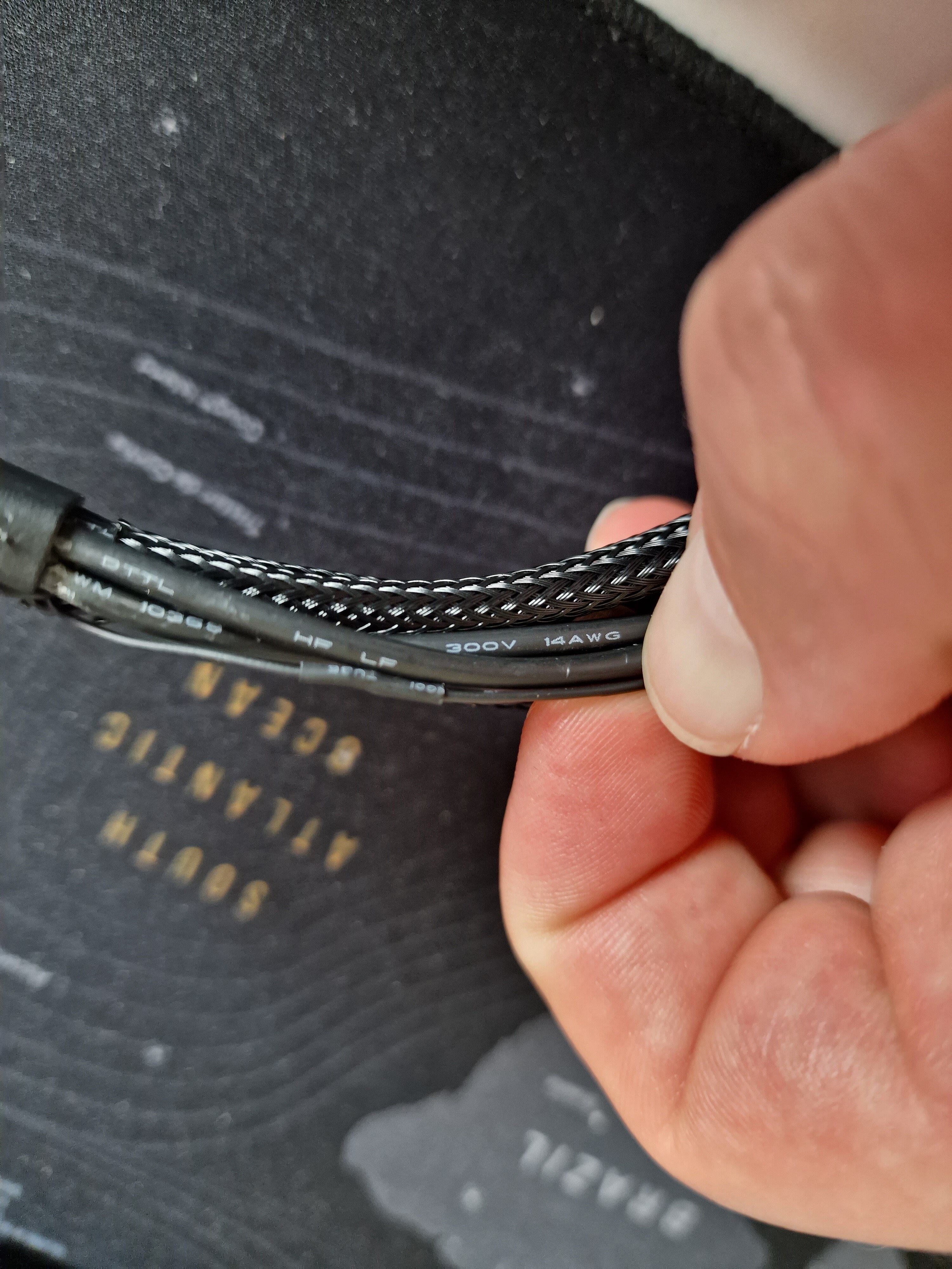

Zotac Amp Extreme Airo 4x 8Pin (300v)
War ganz Easy die Umantlung ist wie ein Tesafilm und kann ohne Probleme genau so wieder angebracht werden.

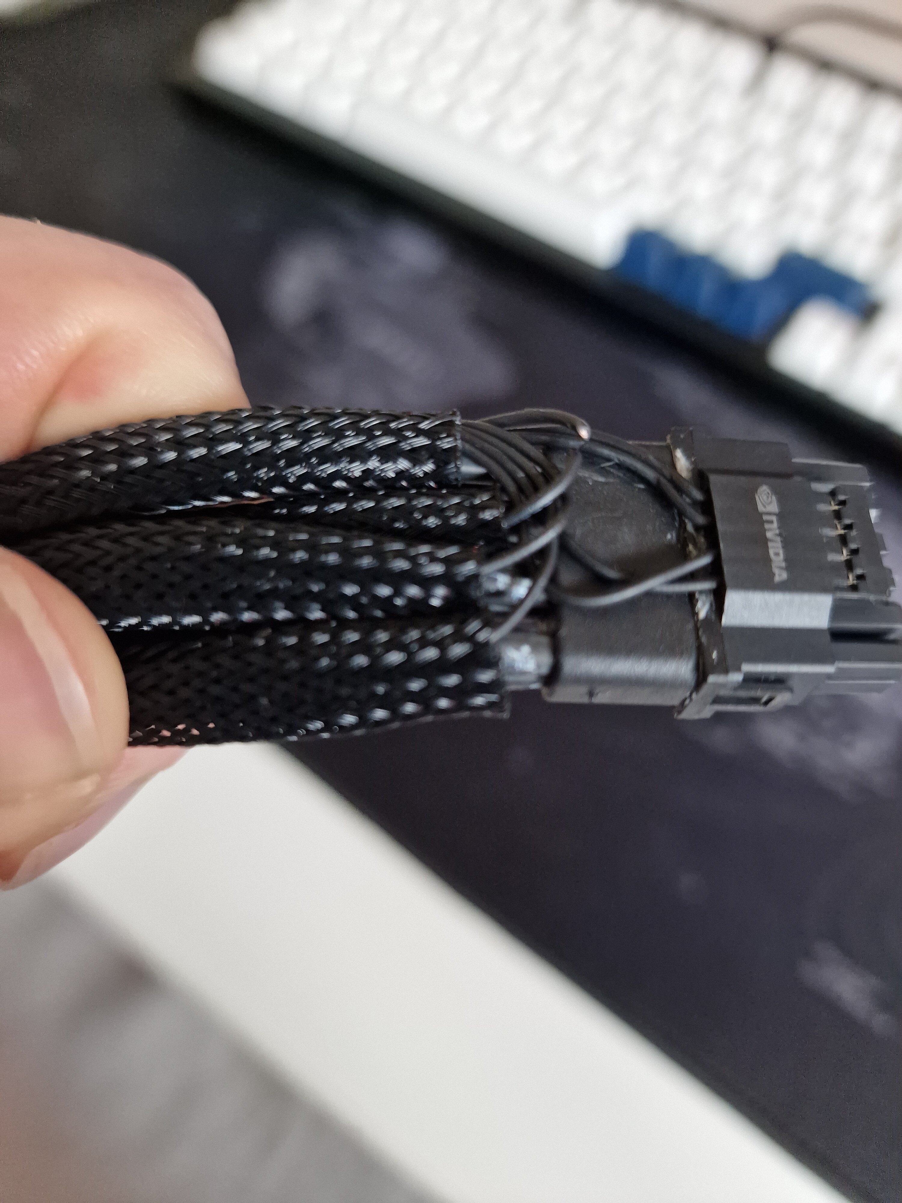

300v 14AWG
Direkt mal ein Kabel durchgeschnitten beim öffnen :fresse2:

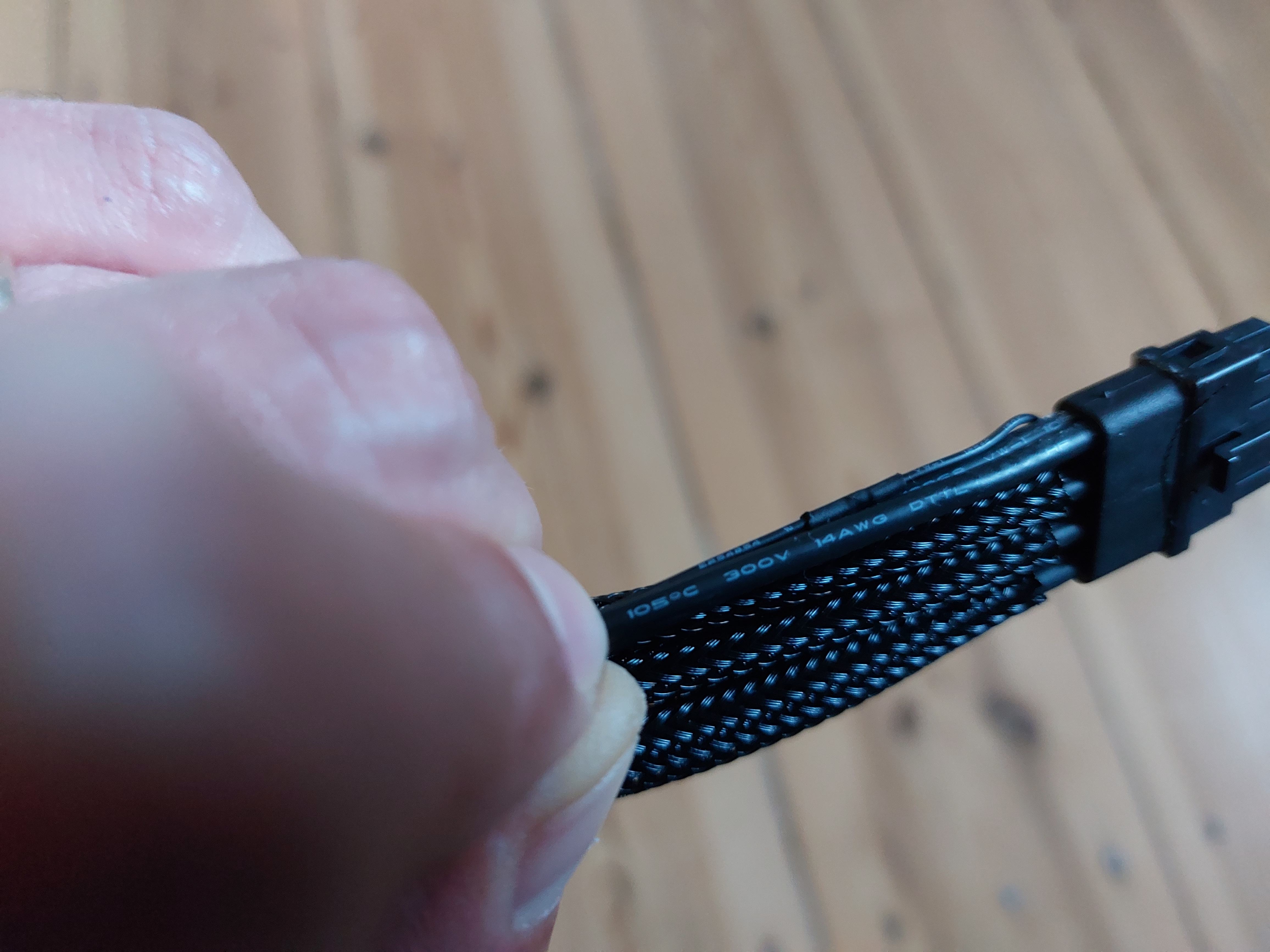

Ein 4-pin 300V 14AWG bei der Suprim X

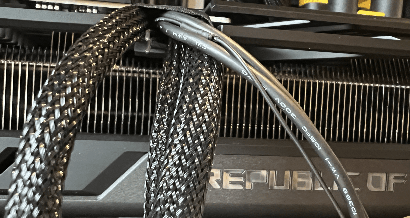

Asus ROG Strix 4090 OC
- 4PIN 300V AWG14
