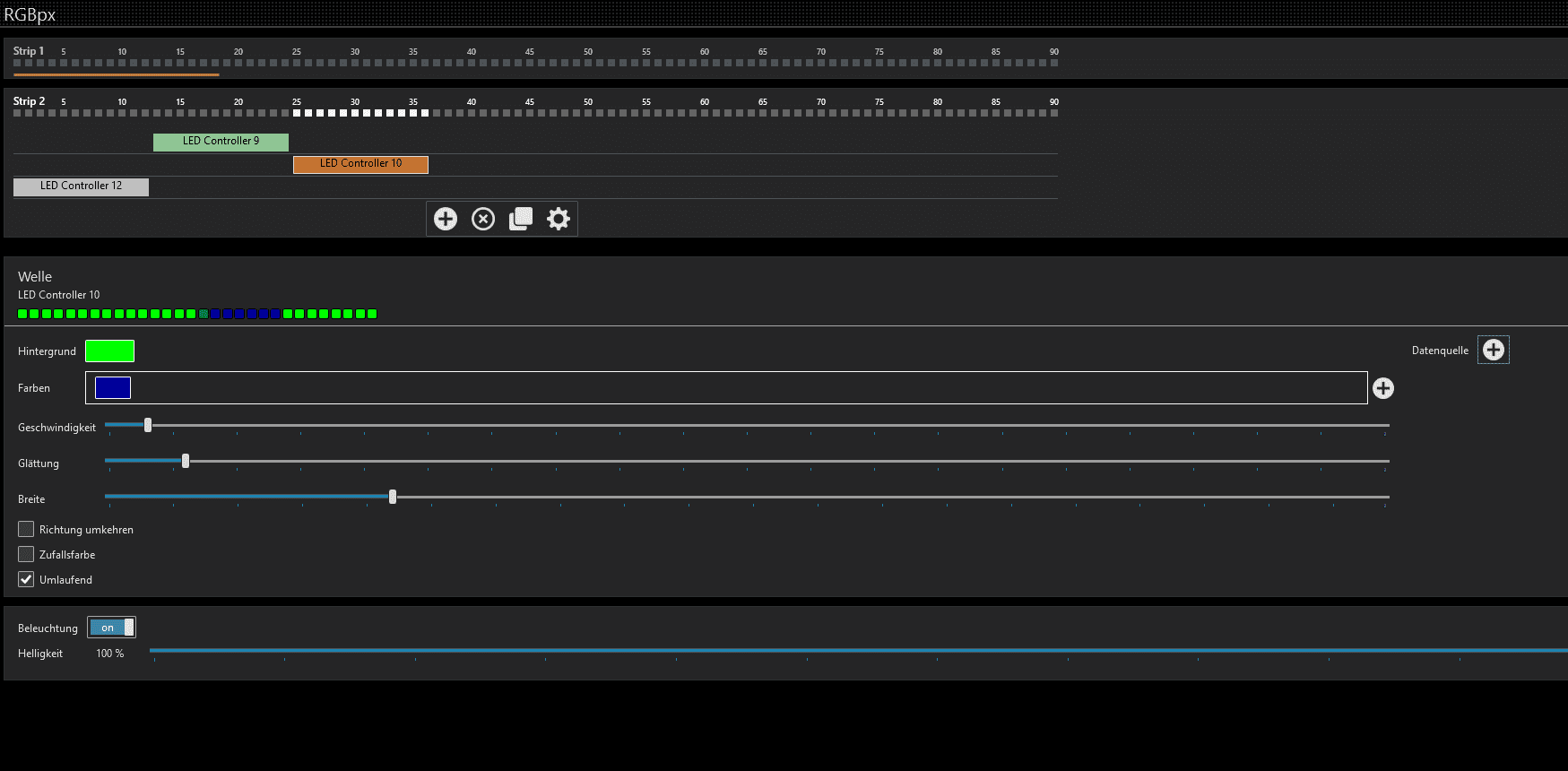

Farbwerk oder Quadro/Octo Steuerung von Aquacomputer.
Wenn du diverse Lüfter/Leds in Reihe schaltest, kannst du einfach die LED Anzahl pro Kanal festlegen und sagen ab Led X Effekt Y bis LED Z.
Ich hab eine Octo Lüftersteuerung verbaut, welche 2 RBGpx Kanäle hat (mit Adapter normal auf 3pin 5v Stecker).
1 Kanal sind 3 LED Lüfter in Reihe geschalten und ich kann für jeden Lüfter einzelnd die Effekte steuern (siehe Bild).
1 Kanal ist einfach ein Strip mit nur einem zugewiesenen Effekt und LED Anzahl.
Pro Kanal können max 90 Leds angesteuert werden.

Daisy Chain Verkabelung. Von Farbwerk zu Lüfter 1 von Lüfter 1 zu Lüfter 2 etc.
Ich nutz die Arctic ARGB. Die haben von Haus aus Daisy-Chain Verkabelung
