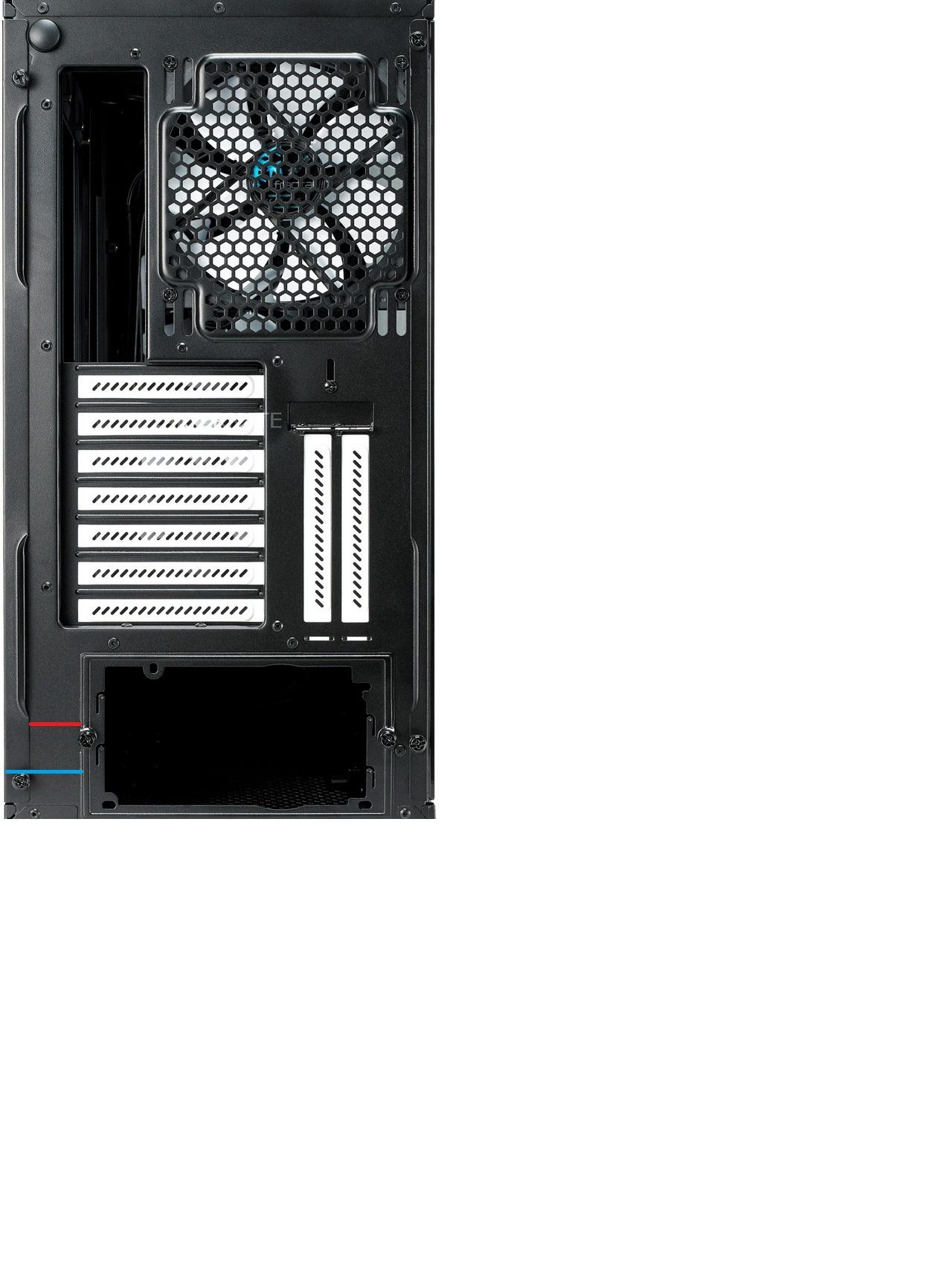

Rot sind 2,8cm und Blau sind 4,2cm

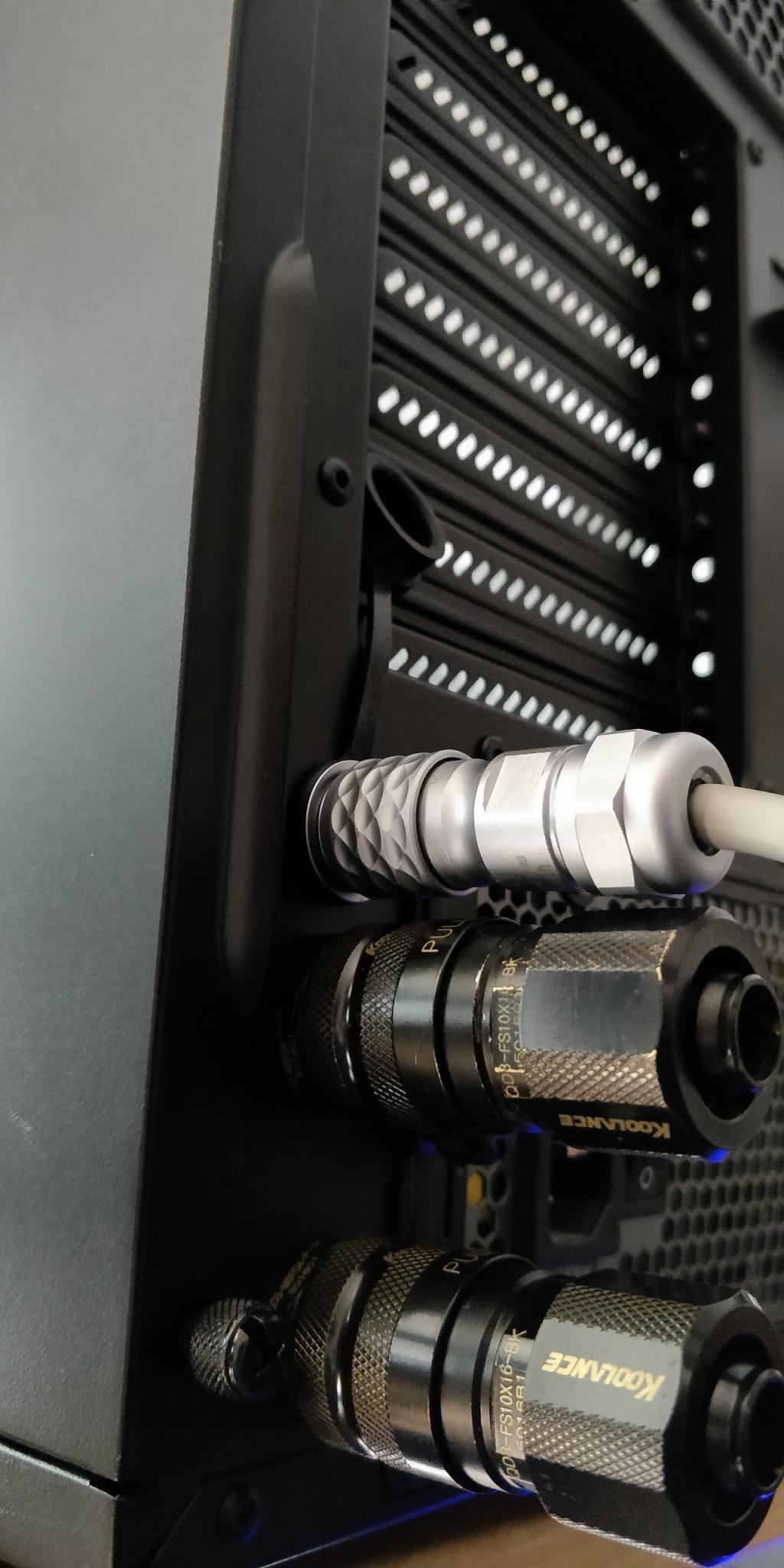

Du hast mich auf eine Idee gebrachtalso ich hab hier eine normale EK Gehäusedurchführung mit G1/4 " die passt da dazwischen.

Falls du da unten was reinbohrst, solltest du auf der Innenseite des Cases gucken ob das gefalzt ist und nachher eventuell da irgendwo dein Fitting anstößt, bei meinem Primo kollidfierten die Fittings auch mit den SSD käfigen die sitzen beim R6 ja auch hinterm CPU.
