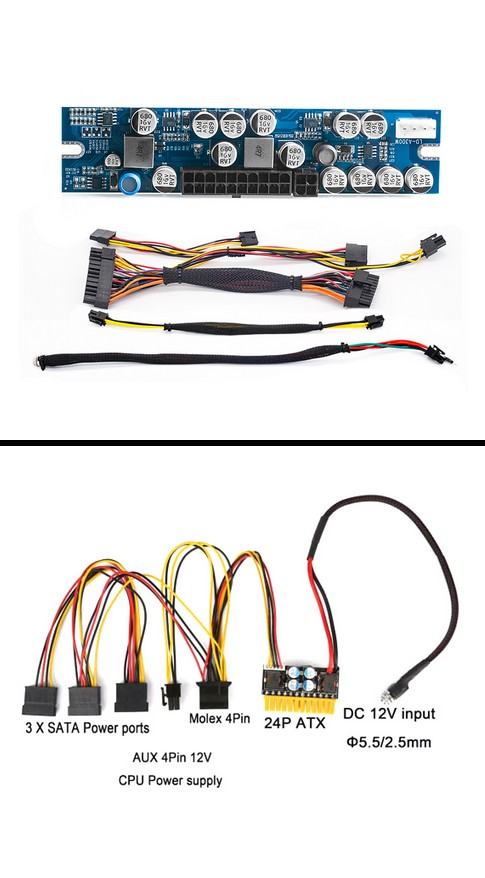

es hängt auch viel vom externen NT ab. Wenn du danach suchst gibt es auch im Netz einige Threads dazu, welches Externe besonders effizient ist.
Ansonsten haben die PICOs >90%ige Effizienz und bei den Größeren kommt es auf den Hersteller an (hatte mal eines das war nur bei um die 80%).
Vorteil von den PICOs ist auch dass sie deutlich weniger Platz brauchen.
Die Technik unterscheidet sich etwas, bei dem PICO unten werden die 12V vom externen Netzteil erzeugt, die Platine an dem Stecker erzeugt nur noch die restlichen Spannungen, das externe Netzteil muss also die 12V sauber erzeugen u. der Strom an der Leitung zum Rechner ist höher, u. sie muss dadurch stärker sein
bei der großen Platine oben wird meist ein Laptopnetzteil mit 19V benutzt u. die Platine erzeugt alle Spannungen, wenn da die 19V nicht so genau erreicht werden macht das nicht viel.
