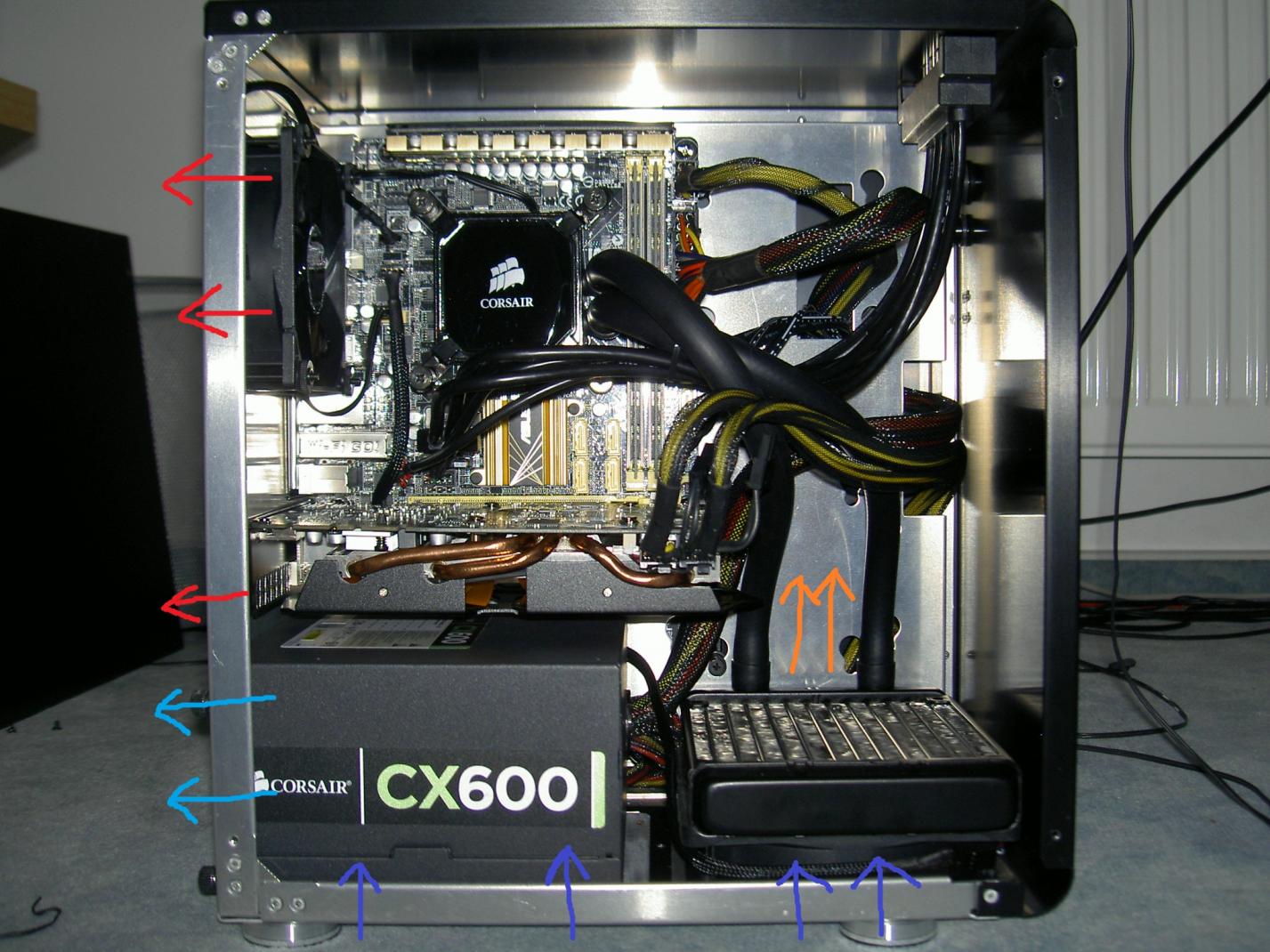

Alles klar, hier mal ein Bild:

du könntest zwischen gehäuseboden und radiatorlüfter noch einen leeren lüfterrahmen packen. also wenn das ein 120er lüfter ist, den billigsten 120er lüfter mit standardrahmen kaufen, dann alle streben durchschneiden.
mit so einer vorkammer kann der bodenlüfter dann besser luft durch das bodengitter saugen, außerdem wird er leiser, weil die ansauggeräusche stark runter gehen.

Naja dann bauch ich lieber noch einen zweiten Lüfter oben auf den Radiator drauf. Dann zieh ich auf jedenfall mehr Luft. Hab mal testweise den originalen Corsair-Lüfter einfach draufgelegt: die Temp ist dann oben am Mainboard auf 45,5°C gesunken.

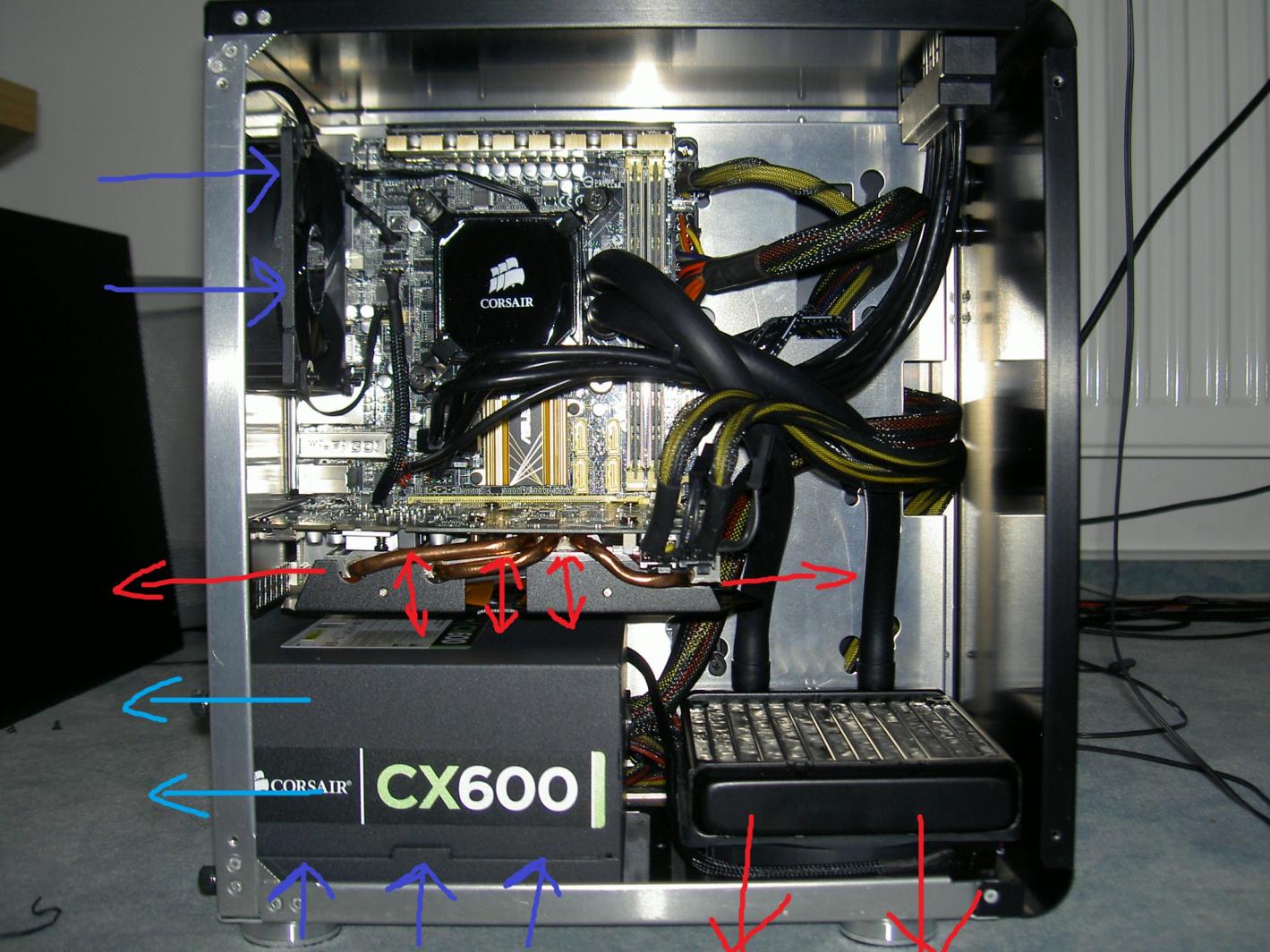

BTW Ich hab mal provisorisch den Airflow umgekehrt. Das Problem ist aber noch, dass NT die heiße Abluft vom Radiator direkt wieder einsaugt und sich damit erhitzt (deutlich heißer als zuvor). Ich denke wenn ich einfach am Boden ein Stück Pappe oder ähnliche dazwischen klebe, sollte doch die meiste Luft nicht ins NT gehen. Dann wäre doch diese Belüftungsmethode sinnvoller, auch wenn dann der i7 nicht mehr viel Luft nach oben hat.
Hier mal wies vorher war:
und wies jetzt ist:
Ich denke auf dem Bild siehts auch schon besser aus.
Nein. Kollidiert mit dem Slotblech des MB und im Gehäuse sind sowieso nur 92 mm vorgebohrt.
Achso, dann würde ich die Luft nach unten pusten lassen und das NT über irgendein Hindernis "abtrennen", wie du es schon angedacht hattest. Ist meiner Meinung nach vernünftiger, als die Abwärme der CPU durch das Gehäuse zu leiten und zum Kühlen der restlichen Komponenten zu nutzen.
Ich denke auch, dass der Luftstrom mäßig gut gelingen kann…
Entweder jagst du warme Luft aus dem Radiator übers MB und noch viel schlimmer auf die GPU
oder
du saugst von hinten/oben Luft an die vorher von der Graka rausgeblasen wurde.
Wäre echt besser den Radiator nach oben hinten zu pflanzen, aber wenn es nicht passt. :/
Hab jetzt mal länger gezockt mit umgedrehten Airflow. Die Temps fürs Mainboard haben sich erwartungsgemäß signifikant verbessert. Von vorher 49° auf 38°, also optimal. Auch die Grafikkarte ist etwa 2-3° kühler (leider nicht mehr). Die CPU bekommt dafür die ganze Wärme ab und wird um ca. 10° wärmer! Ist jetzt bei ca. 68° angelangt...weiß auch nicht so recht, ob das noch akzeptabel ist.
