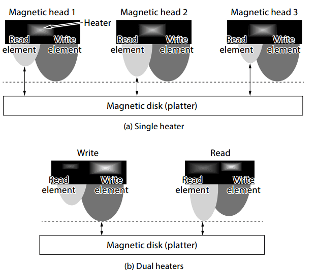

Eine höhere Datendichte beutet eine geringere Fläche pro Bit und diese erfordert kleiner Köpfe, vor allem beim Schreiben, da hier die Stärke des Magnetfeldes noch ausreicht muss um die Unmagnetisierung zu ermöglichen, während das Auslesen weniger kritisch ist. weshalb es sogar Erfindungen wie Dual Heating gibt:

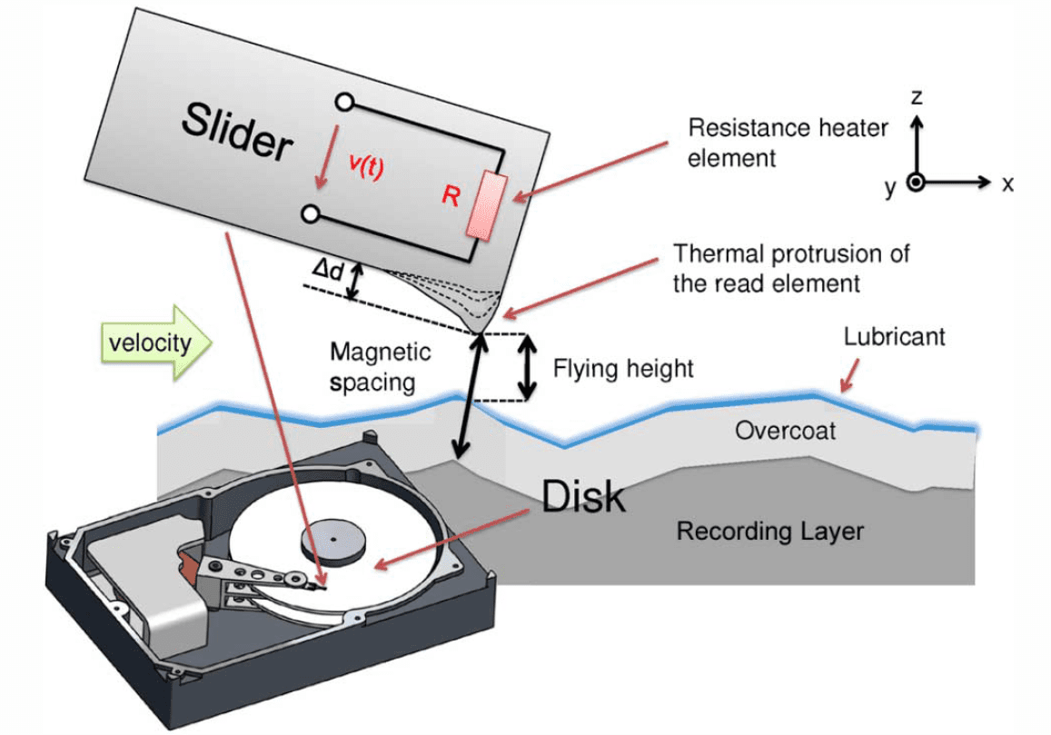

Auch hier ist die Oberfläche des Platter idealisiert als komplett plan dargestellt, die Hersteller vermeiden es bis heute über den Teilkontaktbetrieb zu reden, aber in Wahrheit sieht es eher so aus:

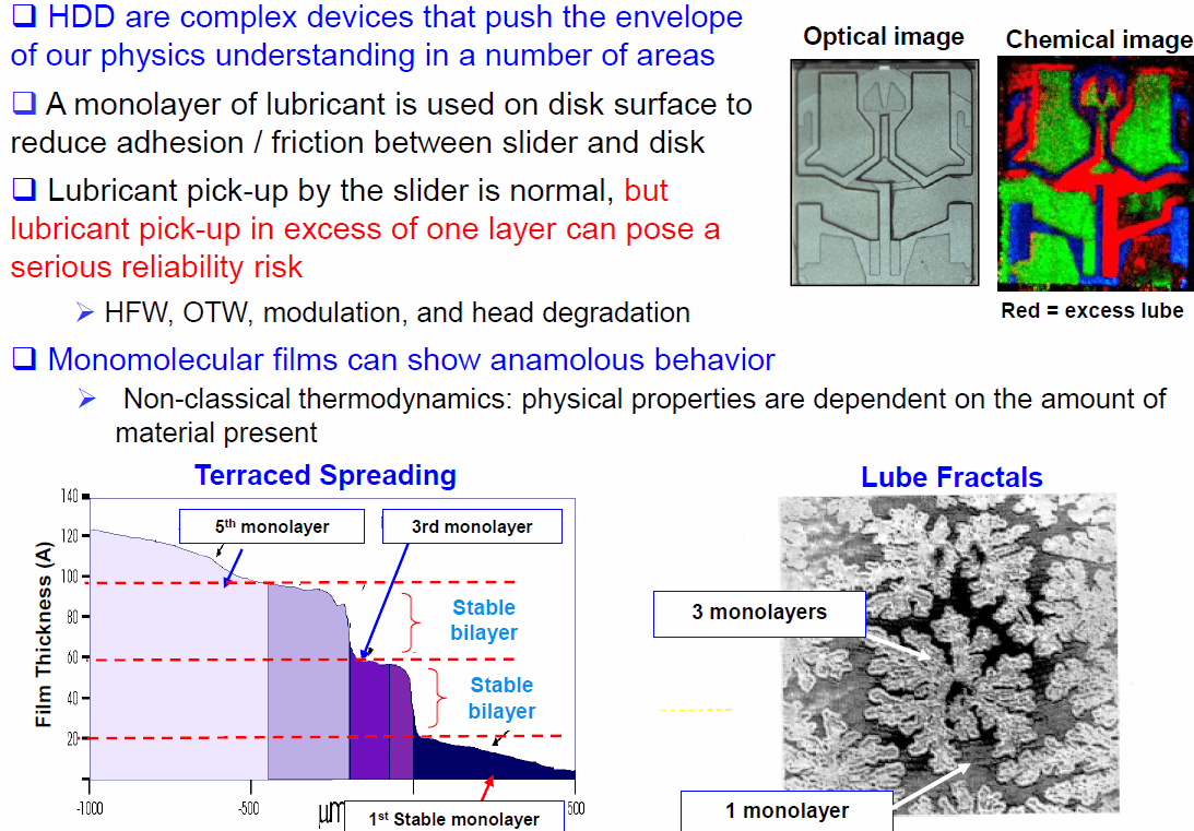

Wobei auch dieses Bild noch idealisiert ist, denn wozu bräuchte man eine Karbonbeschichtung und Schmiermittel, wenn der Kopf auch bei aktivem Heater noch über die höchsten Erhebungen fliegen würde und wo käme dann der Abrieb her?
Eben, die Köpfe fliegen nur noch über die Täler und gleiten über die Bergkuppen, weshalb es auch etwa seit der Zeit ein Workload Rating gibt, was davor unbekannt ist und sowohl das gelesene wie auch das geschriebene Datenvolumen umfasst, Dual Heating ist wohl eher eine Ausnahme geblieben. Damit sollte auch klar sein, warum EAMR Techniken wie MAMR oder HAMR der nächste Schritt sind, denn wenn sie Oberfläche des Platter erwärmt wird, lässt sie sich leichter Unmagnetisieren und wenn man z.B, mit einem Laser nur einen kleinen Bereich erwärmt, darf der Kopf ruhig größer sein, es wird dann trotzdem nur der erwärmte Bereich unmagnetisiert. denn je kleiner der Schreibkopf ist, umso geringer wird die Feldstärke die er erzeugen kann, weshalb man ja den Abstand verringern musst, worüber die Hersteller aber eben nicht sprechen. Zugleich mag man sich vorstellen, wenn man ein 'Schmiermittel plötzlich gewaltig erhitzt und die Wärmeausdehnung, womöglich durch Änderung des Aggregatzustandes noch verschärft...
Vielleicht liegt es daran, dass so vor 10 Jahren eben das Alltag geworden ist, was bis dahin jeder gefürchtet hat: Der Headcrash, also der Kontakt zwischen dem Schreib-Lesekopf und dem Platter! Ja, seit so 10 Jahren fliegen die Köpfe nicht mehr über die Platter, jedenfalls nicht immer, sondern nur über die Täler und gleiten über die Höhen. da man eine gewisse Rauheit der Platteroberfläche eben einfach nicht verhindern kann. Der klassiche Headcrash ist auch seitdem nicht mehr so das Thema wie vorher, dafür der Abrieb der Schutzschicht, deren Ablagerungen auf dem Kopf und die Stabilität der Chemikalien die zur Schmierung dienen, sowie deren böser Eigenschaft nicht so gerne nur einen Layer zu bilden.
