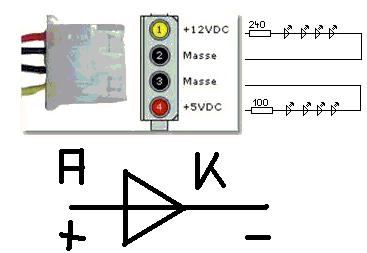

Im anhang n Bild wo du was anschließen solltest du kannst sie entweder an 5V oder 12V anschließen wie du willst
Bei den meisten Superhellen LEDs is der Strom mit 20mA angegeben
daher auch bei 12V - 240 Ohm
R = U x I
R = 12V x 20mV = 240 Ohm
R = 6V x 20mV = 100 Ohm
Hab dir alles aufgemalt was du zu den LEDs wissen solltest.
Solche sachen gibts aber glaub schon zu hauf im Netz

Sorry aber diese Formel stimmt so nicht!So würde die LED keine hohe Lebenserwartung haben...
Du hast nämlich die Druchlassspannung der LED außer acht gelassen.
Korekt wäre die Formel so:
U-U(LED) / I = R
Also z.B. 12V-2,9V/0,02A=455 Ohm
Die Durchlassspannug ist z.B. von der Farbe,Halbleitermaterial,Typ etc. der LED abhängig,diese findet man in der Regel im Datenblatt der LED.
Für die faulen unter uns:fresse: gibst es auch einen praktischen Wiederstandsrechner:klick
P.S.
680Ohm bei 12V haben sich in der Regel immer als gut erwiesen,bei den Standart LEDs.Nur einige Typen leuchten dann nicht mehr so stark aber das ist vernachlässigbar...
