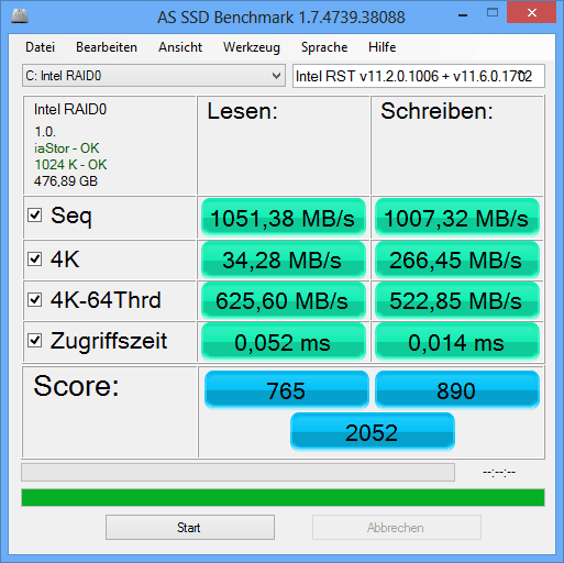

Danke die hatte ich auch im Blickfeld. Kannst du ein paar Ergebnisse posten?

Das kann ich für die Samsung 840 Pro SSDs (2x256 GB). Angehängt habe ich die Benchmark-Ergebnisse, die ich mit meinem Intel Z77-System unter Verwendung von 2x256 GB Samsung 840 Pro SSDs erzielt habe.
Beide SSDs hängen an den Intel 6G SATA-Ports. Als Treiber wurden Intel's RST v11.2.0.1006 verwendet, im BIOS befindet sich das Intel RAID ROM v11.6.0.1702.
Damit die Testergebnisse einigermaßen realistisch sind, habe ich den Test im "Normalbetrieb" auf dem System-Laufwerk C durchgeführt. Dort befindet sich nicht nur das Betriebssystem Win8 x64, sondern auch alle von mir genutzten Programme (einschl. MS Office). Der Virenscanner (Windows Defender) war während der Messungen aktiv.

Die 266MB/s bei 4k write sind wohl dem Caching des Intel RAID Treiber zu verdanken, denn da die 4k Zugriffe ja immer nur auf eine SSD gehen, dürfte der Wert eigentlich nicht so viel besser als bei einer einzelnen SSD sein, wie man an den 4k lesend auch sieht.
