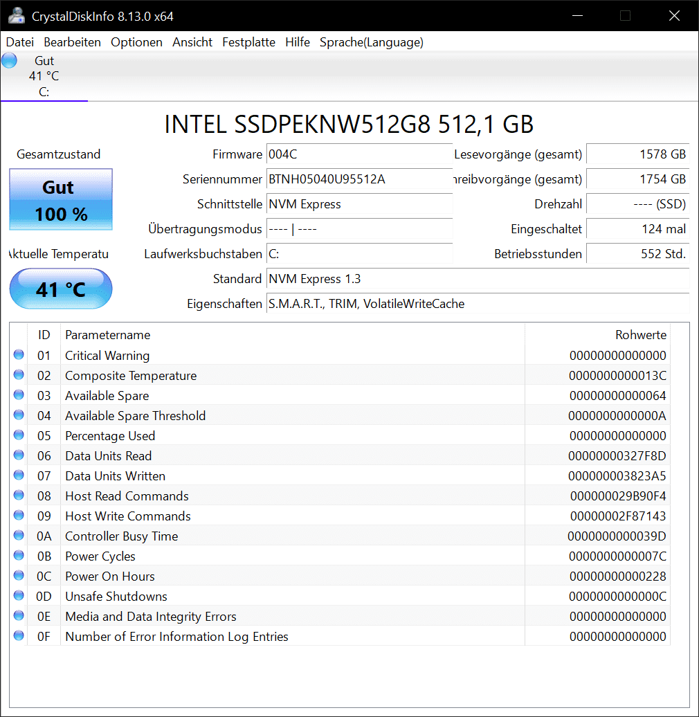

Dann poste doch bitte mal den Screenshot von CrystalDiskInfo für die jetzt verbaute SSD, dann sollten wir sehen welche da verbaut ist und ob es eine M.2 SATA oder M.2 NVMe SSD ist.

Kommt sofort,
ist das der korrekte Screenshot?

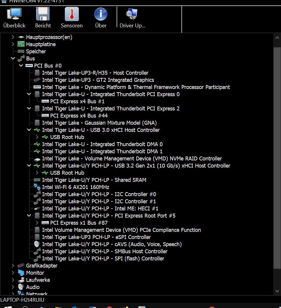

Leider zeigt CrystalDiskInfo bei Übertrangsmodus nichts an, da hätte man sonst rechts sehen können, was der Slot maximal bietet. HWInfo64 wäre noch eine Möglichkeit, da muss man dann bei Bus alles aufklappen, dann sieht man ob der Slot an den PCIe 4.0 Lanes der CPU oder den PCIe 3.0 Lanes des Chipsatzes hängt, aber PCIe 3.0 x4 sollte er mindestens haben, sonst hätte notebookcheck ja im Review nicht solche Werte ermitteln können wie sie mit der in ihrem Testgerät verbauten SK Hynix 1TB ermittelt haben.
M.2 2280 PCIe 3.0 4x.

an bei 2 HWInfo Screenshot
Seltsam das man an den beiden x4 Slots (also #1 und #44) nichts ausklappen kann, an einem von denen müsste eigentlich die Intel 660p hängen und dann könnte man sehen was der Slot bzgl, der Anzahl und Geschwindigkeit der Lanes bietet.

wieviel unterstüz den mein ZenBook, was packt den der verbaute Controller. lesen/schreiben?
Das kann ich Dir leider auch nicht sagen, da HWInfo64 die jetzt verbaute SSD nicht anzeigt und damit kann man auch nicht sehen wie schnell der Slot ist in dem sie hängt.
