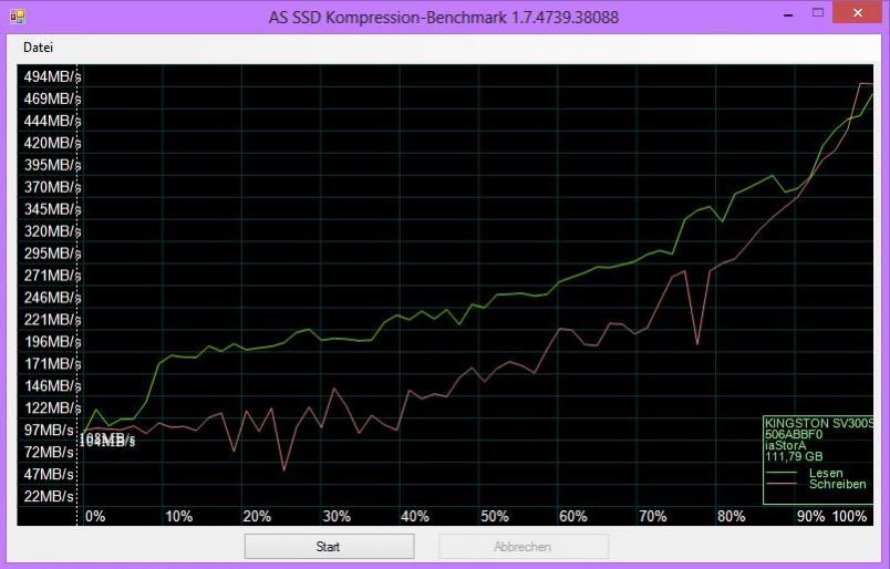

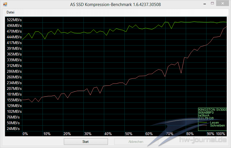

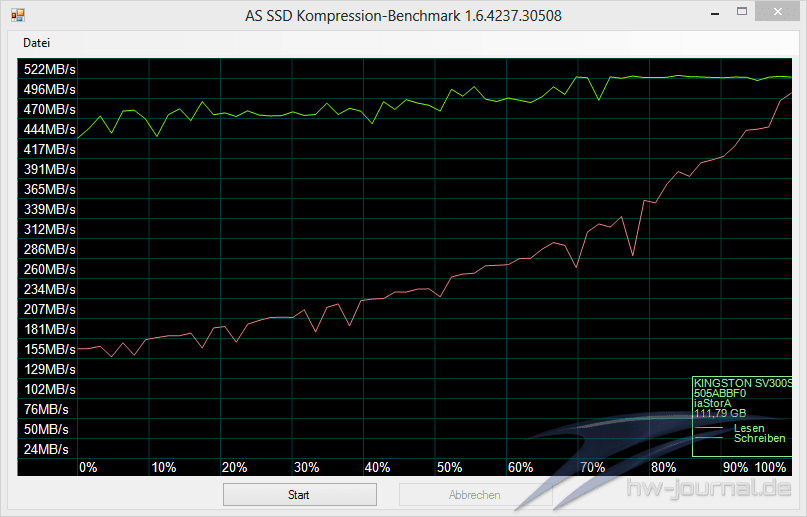

Nur werden diese NANDs nicht mehr gefertigt und daher wurden die meisten Produkte still und leise umgestellt, so dass man gar nicht sicher sein kann, wie die reale Leistung mit nicht extrem komprimierbaren Daten wirklich sein wird. Die Kingston V300 ist so ein Beispiel, in einem Review hat die früher mal folgende Ergebnisse erzielt, die auch zeigen wie hoch der Gewinn bei steigernder Komprimierbarkeit der Daten ist:

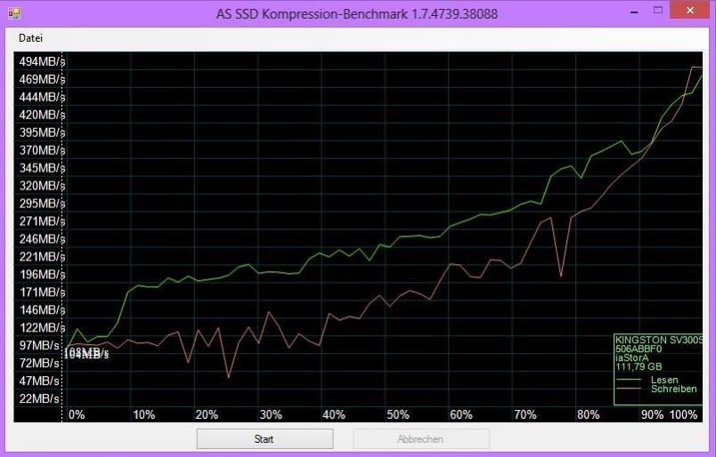

Die später verkauften Exemplate haben dann nur noch diese Leistung gezeigt:
