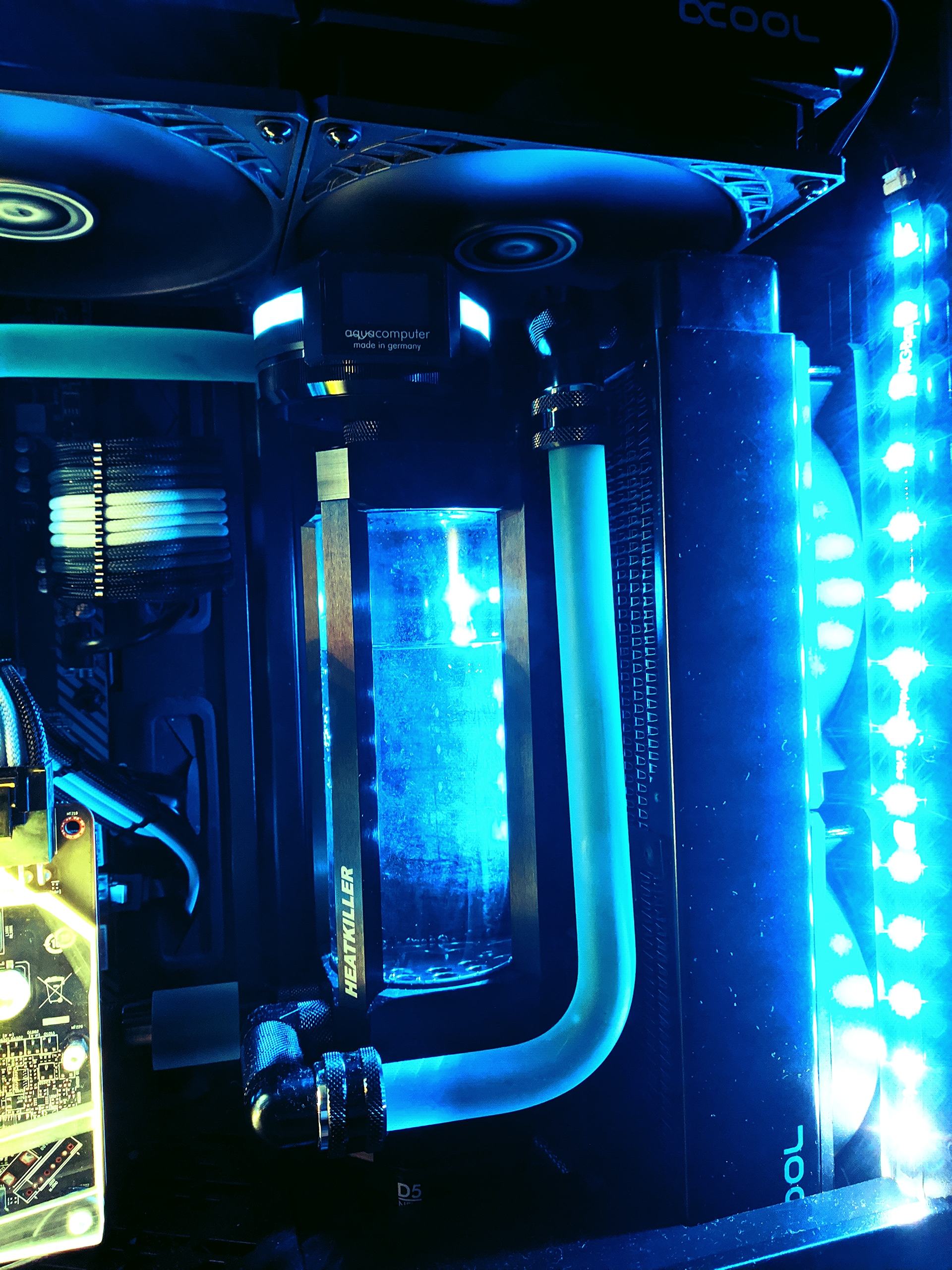

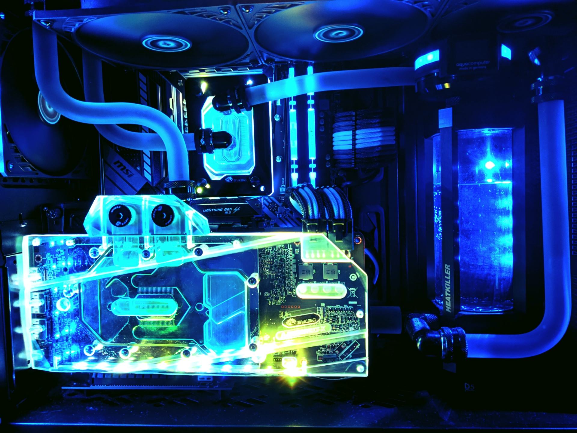

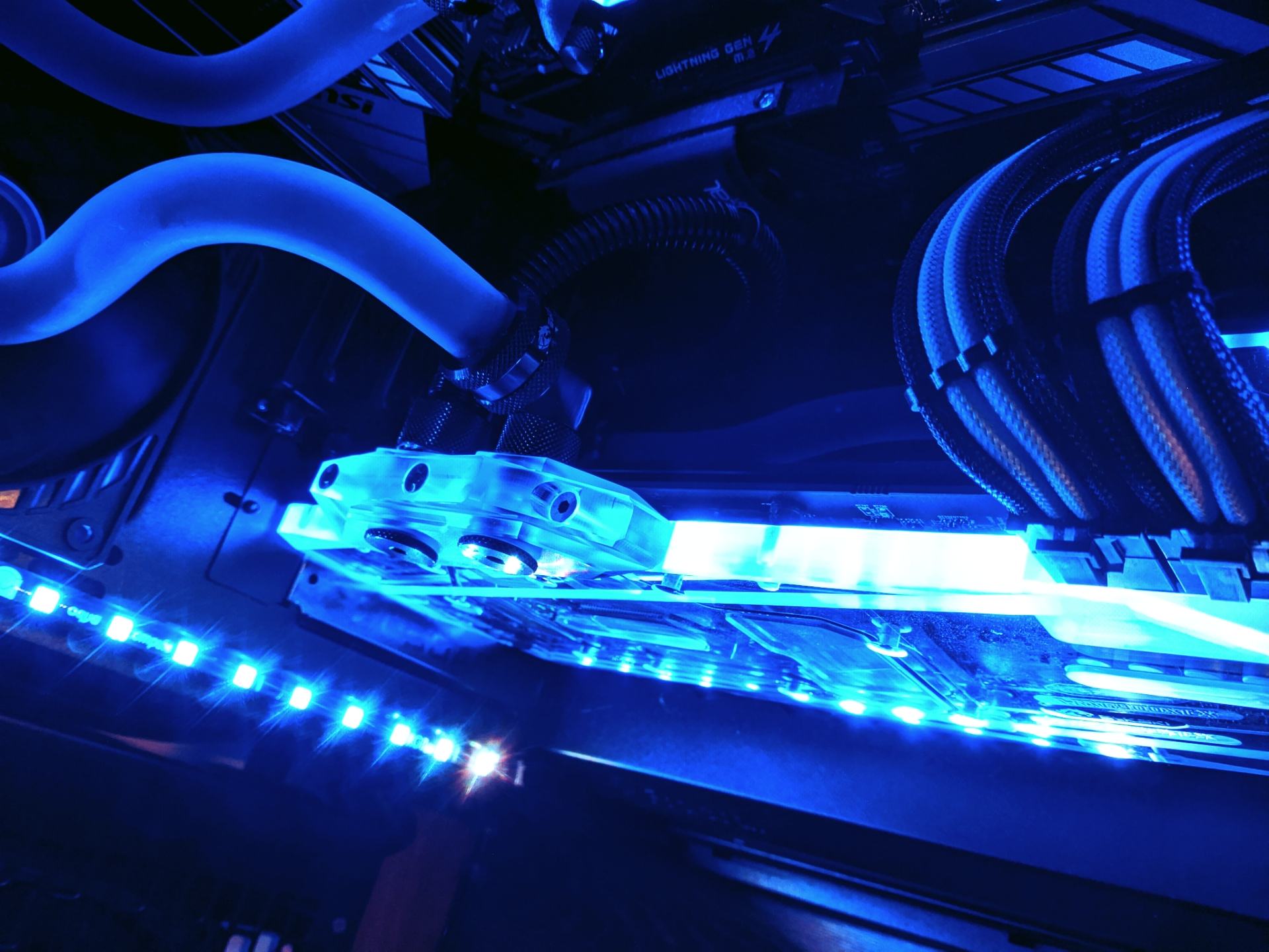

Also oben ist der 420er nur mit der V2 Version möglich, der andere passt nicht wegen der auftragenden Verschlussstopfen. Lüfter sind Arctic P14 PWM PST drauf auf dem 30er, mehr ist definitiv nicht möglich aufgrund des Boards. Musste einen Lüfterrahmen schon bearbeiten damit es passt.
Mit dem 420er oben passt nur noch max. ein 280er vorne rein, ob 30er oder 45er ist da eigentlich egal, macht nicht wirklich einen Unterschied.
Unten hatte ich noch einen 140er drin, hab ich aber mit dem Mora wieder ausgebaut. Mit dem 140er bekommt man nämlich kaum noch alle benötigten Kabel verstaut.
D5 Next mit Heatkiller 150, befestigt am Radiator. Durchführung für den Mora ist von Aqua Computer, würde aber das nächste Mal eher direkt die von Watercool nehmen.
Fittings, Schnellkupplungen und Tubes sind alle von Bykski.
So das war erstmal alles.
VG
