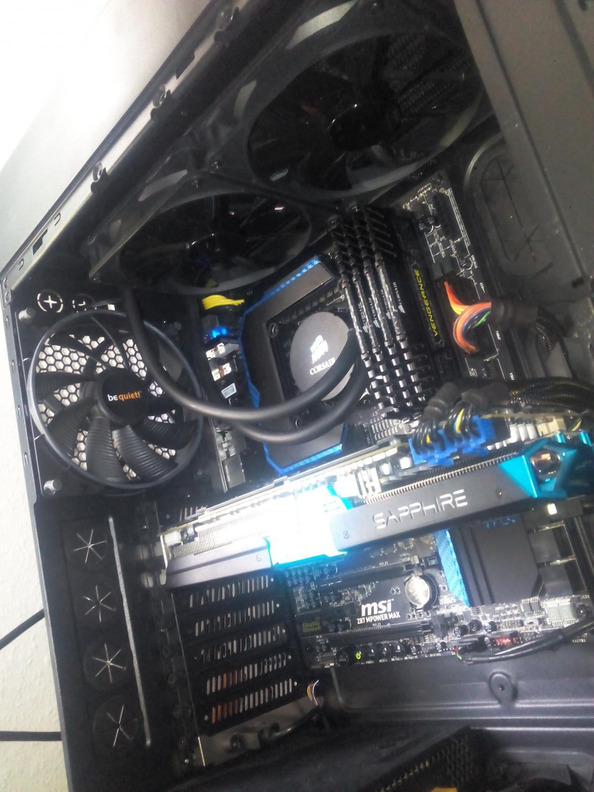

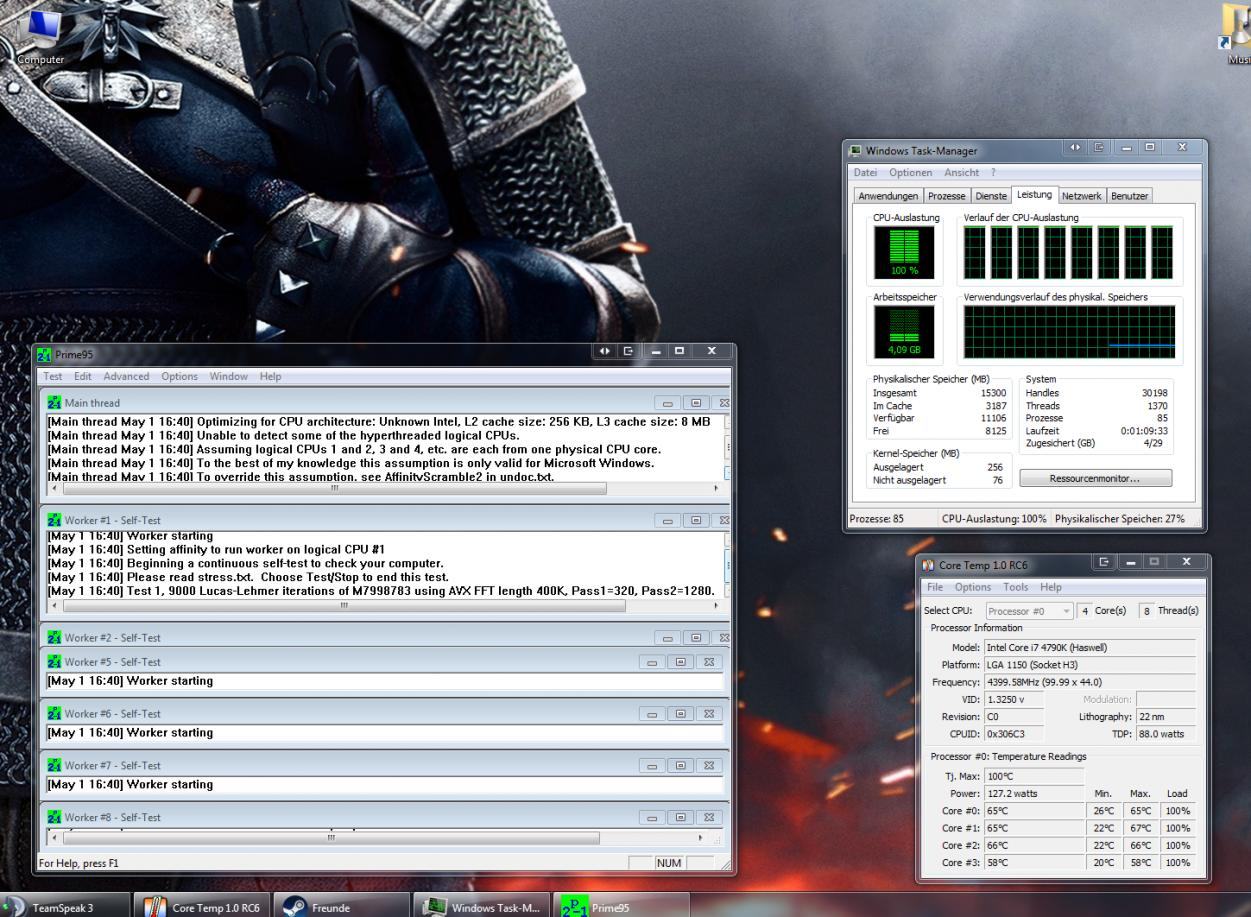

hier mal ein Bild:
sogar mehr als wie 62° und das mit Wasserkühlung x.X
Die (vom Board vermutlich durch Auto Einstellung) angelegte Vcore ist bei dem Takt auch sehr hoch. 1.35v? Dafür ist die Temp ok. Aber die Spannung viel zu hoch für den Takt.

hast schon recht ahbe nix daran verändert bis auf die RAM Timings.
also auf Manuell und dann welchen Wert? hab damit echt noch garkeine Erfahrung x.x
