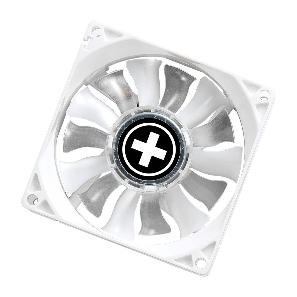

Lüfter habe ich schon. :) Das sind die Xilence XQ Dual Wing Weiß. http://ecx.images-amazon.com/images/I/61rpItFWRYL._AA1000_.jpg
