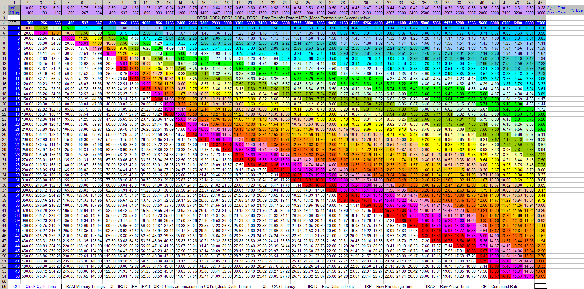

Mann muss nicht den dicksten Speicher nehmen, https://notkyon.moe/ram-latency2.htm
Wichtig ist der Calculated nanoseconds, 10 oder weniger ist am besten für Gaming.
