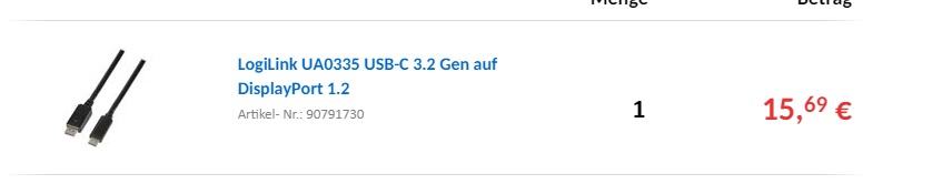

Also ich habe jetzt den Adapter USB-C zu DP angeschlossen, aber zeigt kein Bild und wird nicht erkannt. Woran kann das liegen ? Bin eben Neuling auf dem Gebiet....
Hoppla, falscher Adapter ich Depp. USB-C auf DP(WEIBLICH!) brauche ich wohl .... ich habe einen bestellt: USB-C auf DP(MÄNNLICH)
Mei mei mei....
Aber eigentlich müsste USB ja in beide Richtungen gehen oder ?
Das hier hab ich gekauft:
Na wenn Du male mit female verwechselt hast, ist es -zumindest in meiner Phantasie- höchst unwahrscheinlich, dass Du das mechanisch überhaupt zusammen knübbert konntest.:unsure:
Womit sich die Frage nach 'kein Bild' fundamental erledigt haben dürfte.
Info: Die Unterscheidung in m / w stammt aus einer Zeit, als noch einzelne Kontakt-Pins aus dem Stecker ragten, z.B. bei der IEEE-1284-Schnittstelle.
Die in diesem Jahrtausend gebräuchlichen Begriffe lauten: 'Stecker' und 'Buchse'.
Warum fragst Du?
Hast Du einen Rechner, mit DP-Out und einen Moni mit USB-C-In?
Gegenfrage: Wieviel Elektronik denkst Du wird in einem Kabel für 15€ stecken?
Tipp: Die Antwort fängt mit 'k' an und endet auf 'eine'.
Welche Richtung die Signale einschlagen, würfeln die angeschlossenen Geräte schon unter sich aus.;)
Den hier hattest du doch oben verlinkt !? Und genau so einen habe ich gekauft.
Mechanisch passt das schon einwandfrei. Aber es ist mir - nachdem ich eine Nacht drüber geschlafen habe - eigentlich klar. Ich muss ja direkt an die Grafikeinheit anschließen. Wie soll das so gehen.
Da sind deine Defizite (mit einem "f" übrigens) anscheinend genau so groß wie meine.... mit dem Unterschied dass mir klar ist dass ich diese habe und nicht noch dilettantisch andere "berate".
Hat mich unnötigerweise 16,- gekostet. Wäre also doch die teurere Variante angezeigt gewesen wie ich es ursprünglich dachte.

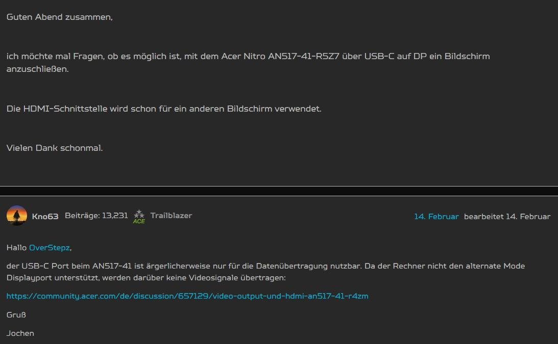

Das erklärt alles....
Und was wolltest Du dann mit der Blendgranate 'ich Depp hab männlich und weiblich verwechelt' bezwecken?:unsure:
Die für mich einzige Gemeinsamkeit der beiden Links besteht darin, dass sie beide das Bild eines schwarzen Kabels zeigen.:haha:
By the way: Statt eines grisseligen Snapshots, hättest Du auch gleich den entsprechenen Links beifügen könnnen, z.B. den hier:
Das mag ja sein, dass ausgerechnet Dein Lapi kein PD über USB-C ausgibt. Nur leider isses damit automatisch keine Moni-Forum-Frage mehr, sondern eine Laptop oder wegen meiner eine GraKa-Frage.
