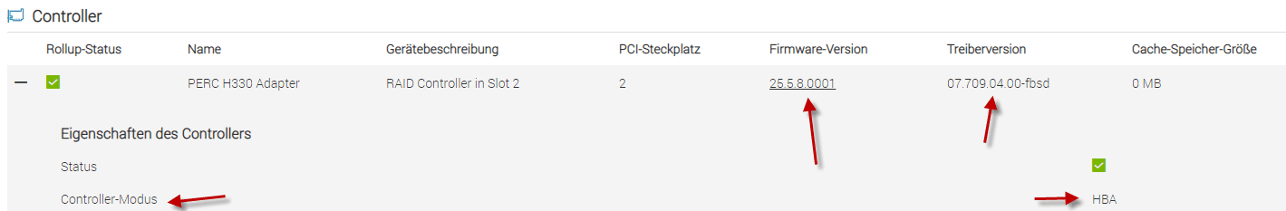

Ich habe eine ähnliche Konfig mit einem Dell T140 und h330 im HBA Mode Passthrough mit ESXi 7U1.
Es gibt ja die Möglichkeit, die Platten per vmkfs -z anzubinden oder eben den ganzen Controller per Passthrough zu schleifen.
Nachteil bei vmkfs -z ist, dass wenn eine Platte ausfällt gleich die ganze VM stehen bleibt und im Beispiel von True NAS oder OMV keine Benachrichtigungen gesendet werden.
Schleift man den ganzen Controller durch, dann gibt es da keine Probleme seitens ESXi zumindest bei OMV.
Bei TrueNAS hingegen startet die VM nicht mehr, sobald man den Controller Passthrough als PCI Gerät einhängt.
Ich habe keinen IT flash am h330 vorgenommen, aber die Karte läuft im HBA Mode. Bei OMV funktioniert das auch problemlos.
Muss für TrueNAS die Karte zwingend IT- geflasht werden, damit das Problem gelöst wird?
Hier die Fehlermeldung dazu:
Vielleicht hat jemand eine Idee?
Vielen Dank!
IT mode = HBA. Also nix flashen.
Bei mir läuft der problemlos mit OmniOS.
"Fehler"meldung oben gibt es bei BSD häufiger, kenne ich zb von pfsense. Hast Du Mal 10min abgewartet?
Problematisch scheint hier ja eher USB zu sein. Warum brauchst Du in der storage VM einen USB Controller, kannst Du den probehalber rauswerfen?
Hallo asche77,
danke für deine Hilfe, ich habe nun den USB Controller entfernt und gewartet.
Ergebnis ist folgendes:
Sobald ich den H330 entferne funktioniert wieder alles.
Auch wenn ich TrueNas neu installieren möchte hängt dieser beim Bootvorgang an der Stelle fest.
