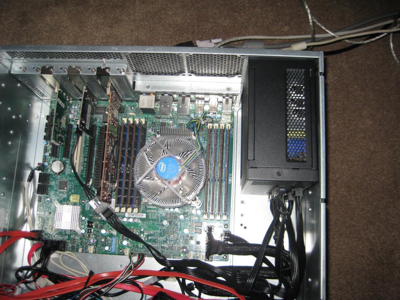

So hier bilder.
Welchen soll ich nun kaufen?
Kann auch 100€ kosten hauptsache genug Leistung und keine artefakte.

Also ein Macho hat meinen i7-3370k ohne Probleme semi-passiv gekühlt. Der baut aber recht hoch, da muss das Gehäuse schon Platz bieten. Dein Xeon hat zwar eine heutlich höhte Verlustleistung, aber aktiv wird der Macho den auch problemlos kühlen. Je nach Version freigegeben für IMHO 270 oder 330W TDP und der Xeon hat 130W.
Ich kann auf dem Bild leider nicht wirklich erkennen, wie viel Platz bis Deckel / Oberkante Case vorhanden ist.
Nächste Frage: ist da eine Lüftungsöffnung am Seitenteil in Höhe des CPU-Kühlers?
Der Noctua hier: Noctua NH-U9S Preisvergleich | Geizhals Deutschland ist eine sichere Bank, aber ggf. geht sogar noch etwas besseres, nur nützt es nix, wenn du danach den Deckel nicht mehr zu bekommst :P
Der Gehäuedeckel hat lüftungsrippen und hinten sind ja auch so öffnungen.
Also garantiert sollten 14cm vorhanden sein, könnte auch bisschen mehr sein.
Aber wenn es nicht höher als 14cm wird bin ich sicher.
Was ist der leiseste Kühler den ich hier sicher verbauen kann? Wie gesagt der darf auch gerne mehr kosten.
Kannst du nicht ablesen welches Gehäusemodell das genau ist?
Die empholenen Lüfter sind bereits gut, bloß kann man dazu nicht raten, wenn´s eben nicht rein passt.

Da deine RAM´s keine Heatspreader haben, sollte es da zumindest keine Probleme geben.
Der von mir gepostete Noctua NH-U9DXi4 ist sehr interessant.
Meint ihr kann man den nehmen und der passt auch wegen den Ram riegeln? Dann würde ich den nehmen, der Macho ist glaube ich ein bisschen zu hoch.

Ich habe gerade den Noctua NH-U9DX I4 CPU Kühler gekauft.
Mein PC ist komplett Passiv gekühlt abgesehen von der CPU, vorher war von Silentmaxx dieser Kühler verbaut: leiser und leistungsstarker CPU Kühler BigBlock
Ich war zu dem Zeitpunkt sehr zufrieden, mit Kühlleistung und Geräuschentwicklung.
Da dieser Leider Platzmäßig seit dem Mainboardwechsel nicht mehr reinpasst musste ich mir nun einen anderen besorgen (der Intel war nur übergangsweise) und als ich nun gelesen habe das der Noctua bei Vollast nur 0,6dba lauter ist als der von Silentmaxx habe ich ihn natürlich sofort bestellt da er ja größenmäßig passen sollte.
Ich werde bescheidgeben ob alles passt. :)
Der Kühler ist seit paar Tagen angekommen.
Sieht aufjedenfall schonmal super aus und passt vom RAM und Höhe her definitiv.
Jetzt muss ich ihn nur noch einbauen. :)
