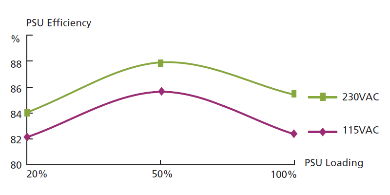

Auch Enermax hat in seinem PDF zu diesem Netzteil eine Grafik benutzt (Bild 1) was dieses sugerieren soll. Da ist einfach das Ergebnis un 2% angehoben worden. Die Linien sind fast Deckungsgleich - fast verdächdig. :stupid:

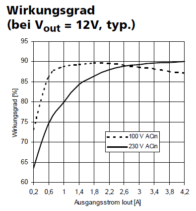

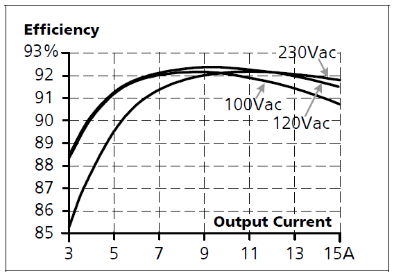

Schaut man sich aber mal von anderen Netzteilherstellern aus anderen Bereichen Leistungs- und Wirkungsgradangeaben an, fällt einem immer wieder eins auf (Bild 2 und 3):
Der Wirkungsgrade bei 115 und 230V sind (bei Weit- bzw. Mehrbereichsnetzteilen) immer deutlich unterschiedlich. Die Kurven überscheiden sind sogar recht deutlich. Nur in der Spitzenlast bei >75% bzw. >90% haben Netzteile bei 230V Vorteile.
In den Schwachlastbereichen <25% hat man deutliche Nachteile - meist von mehreren % im Wirkungsgrad. Das ist genau der Bereich in dem Netzteile die meiste Zeit verbringen.

PS: Auffällig ist auch, dass sich bei Bild 1 die Kurven bei 20% wieder abflachen - ja fast wieder ansteigen wollen.
Auch dies entspricht keinen üblichen Netzteil. Das ist also nur was für Marketing um nicht zu sagen hochgradig getürkt. :motz:

Wovon genau sind denn deine Beispielkurven?
Die erste ist wie gesagt von einem Enermax-NT.
Die anderen von üblichen Tisch oder Hutschienen 12V Marken-SNT.
Welche Marke genau oder Modell ist fast egal, da die Kurven bei denen eher alle gleich aussiehen.
Wie gesagt. Enermax wird nichts gemessenes sondern eine Grafik aus der Marketing-Abteiltung sein.

  2. Die Kurven von Enermax suggerieren das im gesamten Lastbereich gemessen wurde. Wenn man genauer hinschaut sieht man jeweils 3 Punkte die mit einem Spline verbunden sind. Ich bezweifle das zwischen den Punkten irgend etwas wildes pasiert, das wäre schon längst in irgendwelchen Tests/Usern aufgefallen.

2: Naja ... das würde ich nicht gemessen nennen. Außerdem schau Dir die Linien mal von re nacht li an. Da sieht es so aus als ob es unter 20% durch die abflachung kaum noch Änderungen gibt. Grade in diesem Bereich sollte aber ein deutliches Fallen zu sehn sein.

Warum? Ich denke mal die Ingenieure der Netzteilhersteller werden, schon wissen wie es geht. Übrigens ist das von Dir als Beispiel benutzte Netzteil in der c't 4/08 getestet wurden, und es wurde nichts über eine Abweichung von der Enermaxkurve berichtet. Außerdem siehe noch den Link zu drittens.
Es sind 3 Messpunkte mit einem Spline/Freihandkurve verbunden. Was die Kurve suggeriert ist eine andere Sache. Du hast natürlich recht wenn Du schreibtst das unter 20% abfallen muss(siehe auch Link zu drittens).
