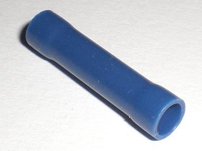

Kann man bei den ATX/PCIE-Stromlitzen auch solche Stoßverbinder
nehmen und den Sleeve darüber ziehen?
Normale Verlängerungen über Steckerkontakte will ich bei den ATX-/PCIE/ SATA-Kabeln nicht nehmen!
Ist zwar am einfachsten, sieht aber im Gesamtbild nicht so aus, wie ich es mir vorstelle und wie ich es haben möchte.
