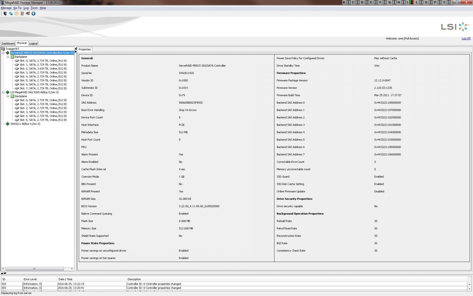

Das sind alles Desktop-Platten:

So wie es aussieht können die Fujitsu D2616 / LSI Megaraid SAS 9260-8i SATA / SAS Controller RAID 5 6G PCIe x8 | eBay nur 20 geräte ansprechen
nicht mehr, schade :/ späteres suchen nach manual meinte auch 20 devices
Kann man die irgendwie dazu bringen mehr geräte zu unterstützen die original LSI teile mit gleichem chipset können mehr kan es sein das ich nur die fw ändern muss oder was ist da der trick?
hier steht 128 devices beim LSI original: https://www.broadcom.com/products/storage/raid-controllers/megaraid-sas-9260-8i#specifications
Alles auf abbruch, der controlelr funtzt zumindest mit 24 hdd's
die 3 der 4 kabel die ich beim test oben benutzt habe sind für'n A*** obwohl die neu sind was für ein murks
wie kan das sein das solche SFF8087 kabel nicht gehen sind keine noname sondern von LineIn der so
