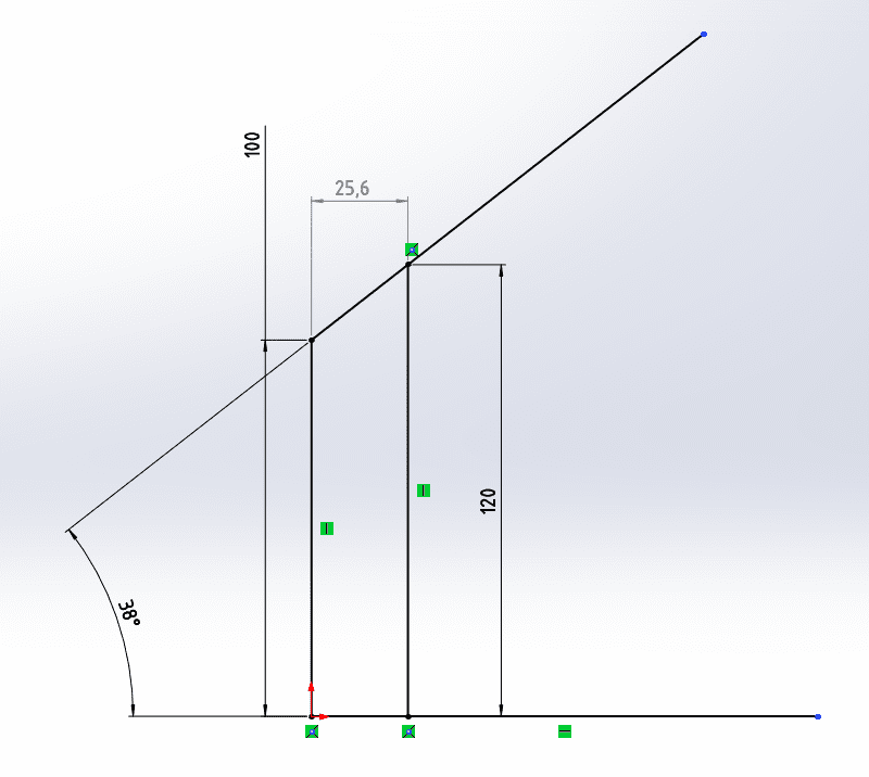

Tag liebe Gemeinde :)
Mathe in der Schule ist leider schon etwas lange her weshalb ich einfach nicht auf die richtige Berechnung für den Bettabstand komme.
Welchen Abstand zur Wand vom Bettkopf mit 1,20m höhe, habe ich bei einem Kniestock von 1,00 m und einer Dachneigung von 38°?
Danke schon mal für eure Hilfe :)
Nur so als Tipp:
Hol dir ein Blatt Papier und mal es auf. Dafür musst du nicht rechnen ;)
Also 10cm Kniestock, 38° Linie von da und anschließend verschiebst du ein Geodreiech so lange bis 12cm reingehen.
Dann den Abstand der Linien messen und fertig.
Andernfalls suchst du ein Dreieck mit einer vertikalen Kantenlänge von 20cm (120-100cm) und einem gegenüberliegenden Winkel von 38°.
Ich tippe auf ~25cm Abstand zur Wand, weil der Winkel knapp unterhalb 45° liegt.
Bei 45° wäre der Weg in den Raum der Abstand den du noch oben gewinnen würdest. Da du ein bisschen weniger Neigung hast musst du also ein wenig mehr mit dem Bett rausrücken (Faktor ~1,2) also grob geschätzt liegst du bei einem Abstand von 1,24m wenn ich mich jetzt nicht total verhauen hab
Ohne Geodreieck wird das leider schwer, hab aber grad eine Seite zum Berechnen gefunden, mal sehen ob ich das hin bekomme :d
Haste aber :d
Das Bett ist ja nur 20cm höher. Also wären es bei 45° entsprechend auch nur 20cm, die er rausziehen muss ;)
Die Neigung ist ein wenig flacher, also zieh den Meter ab, dann passt es pi*Daumen
