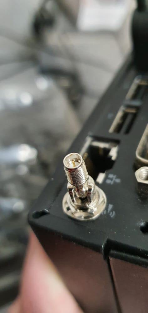

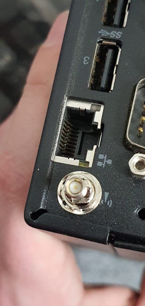

Hallo ihr da draußen,
Vielleicht könnt ihr mir helfen, weiß einer was das für ein Wlan Anschluss ist der Durchmesser beträgt ca. 4mm.
Eine handelsübliche Wlan Antenne ist zu groß vom annschluss her.

Das sieht aus wie eine RP-SMA, damit eine Wlan Antenne passt brauchst du einen Adaper auf normales SMA.
Aber die Größe ist eigentlich nicht das Problem, sondern das "Geschlecht". SMA Anschlüsse sind normalerweise weiblich und die Antenne männlich. Schau auf den Pin :fresse:.
Das Gewinde sollte aber das gleiche sein, wenn das Gewinde an deiner Antenne größer ist, dann ist ein anderer Standard.

das sieht schon mal sehr gut aus, was man aber nicht erkennt ist was RP oder SMA ist. Wenn es RP ist was ich suche müsste der Adapter ein Innengewinde haben Male habe.
Das ist ein Arbeitsrechner in einem Zuschnitt und dort würde nur Wlan funktionieren da nix anderes dort liegt.
Das ist ein Lenovo ThinkCentre M710q, Modelnummer: 000XGE, Machine Type: 10MR

Verstehe dein Problem jetzt nicht. Dein Anschluss am Lenovo ist RP-SMA. Männlich und Außengewinde ist RP-SMA.
Die normale SMA Buchse ist weiblich und hat Aussengewinde.
Beide Verlinkte Adapter adaptieren eine RP-SMA Buchse zu einer SMA-Buchse. Das kann man auf den Fotos doch gut erkennen.

@xFroZen69x Kauf' einfach die verlinkte Antenne von Lenovo mit dem Adapter und gut ist. Anders wirst Du da nicht drankommen. Alternative ist: aufmachen, Pigtail tauschen. Dann hast Du aber ein ähnliches Problem, Du musst herausfinden, was für einen Anschluss das Pigtail hat, da gibt es auch zig verschiedene Möglichkeiten.
Ich habe bei meinem Lenovo das Problem so gelöst: 9 cm langes isoliertes Kabel auf den Innenleiter der RP SSMA female Steckers zwängen. Das hält relativ stabil und die Empfangswerte sind um nichts schlechter als bei einem anderen Gerät, das daneben steht und an dem eine 'ordentliche' Antenne steckt.
