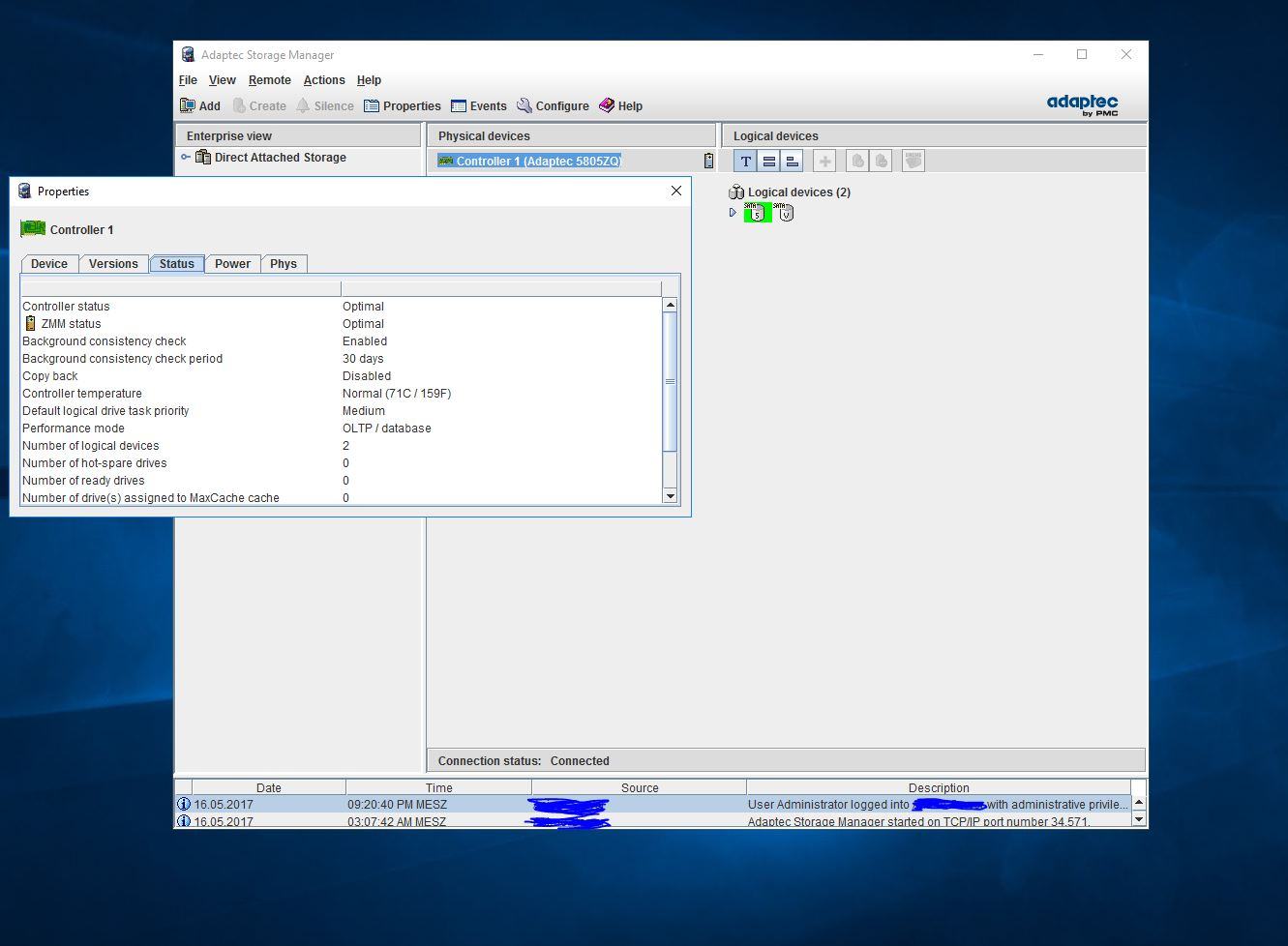

Ja wenn es auch was gebrauchtes werden darf, werfe ich mal den Raidcontroller den ich momentan verbaut habe in raum.
Adaptec - Adaptec RAID 5805Z
Kostet in der Bucht je nach dem zwischen 80 und 300€ mit BBU/ZMM.
Läuft tiptop unter Win10/Windows Server 2016. Verwaltung geht ganz easy über den Adaptec Storage Manager. :)

Danke für den Tipp. Ich schaue mir den Adaptec mal genauer an. Vielleicht kommt er in die engere Wahl.

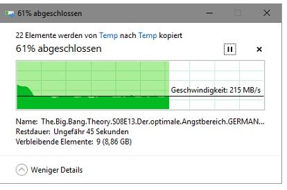

Ich habe nun Test halber vom RAID5 zu SSD und umgekehrt kopiert:
RAID5 zu SATA-SSD
SATA-SSD zu RAID5
Beide Richtungen mit ca. 215-225Mb/s. Das ist ordentlich. Das Software RAID schaffte 25 - 35Mb/s.
Fazit: Ein RAID Verbund mit einem echten RAID Controller mit Cache ist ein Software RAID (auf Windows-Basis) Haushoch überlegen und lohnt sich definitiv.
