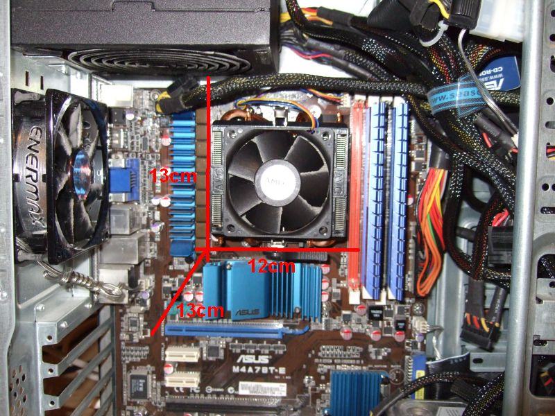

Hi,
suche einen leisen Kühler für meinen Phenom II 965.
Mein Gehäuse lässt es leider nicht zu den Noctua U12 einzubauen, es ist aber auch kein HTPC, muss also nicht extra flach sein. :/
Max. mögliche wäre:
Höhe: 13cm
Breite: 12cm
Tiefe: 13cm
Ich hoffe ich habe Breite und Tiefe nicht vertauscht, siehe Foto.
Bis jetzt sind mir nur folgende Kühler aufgefallen:
Zalman CNPS9500A LED Preisvergleich | Geizhals Deutschland
Noctua NH-U9B SE2 Preisvergleich | Geizhals Deutschland
Kennt jemand noch nennenswerte Kühler in dem Bereich? Suche eigentlich günstigere Kühler. Sollten aber leise sein und einen PII 965 (125W TDP) @Stock ausreichend kühlen. :)

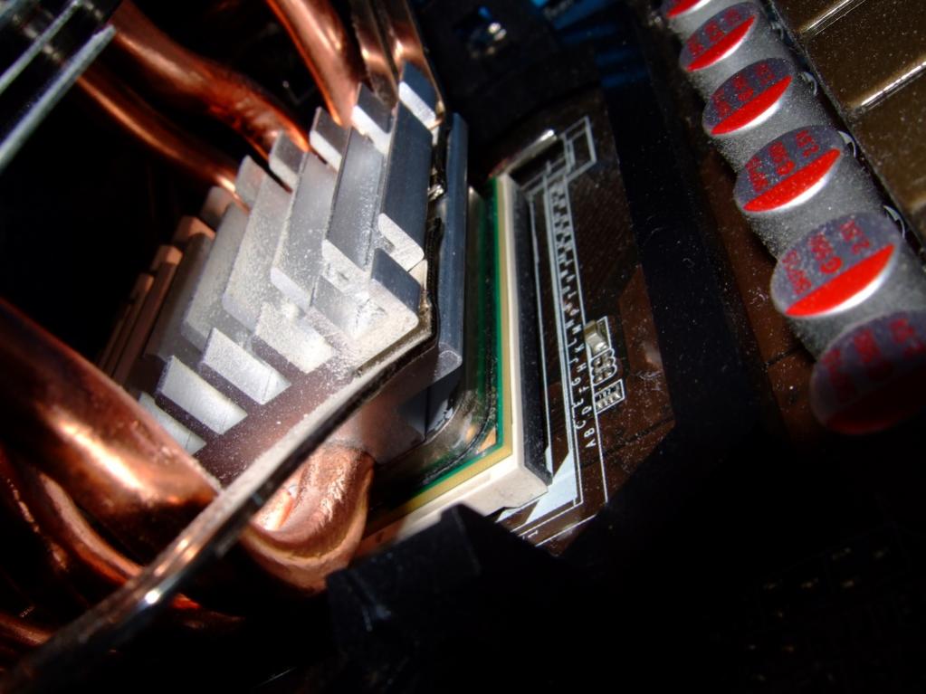

Habe den Sella mittlerweile eingebaut. Temperatur und Lautstärke sind schonmal besser als beim boxed Kühler. :d
Habe mich allerdings etwas über die kleine Kühlfläche gewundert... und tatsächlich deckt die Kühlfläche garnicht den ganzen Prozessor ab (siehe Bild). Ich hatte sowas noch nie bei einem Kühler gehabt. Ist das nicht bedenklich?
Ist das beim True Spirit 90 auch so?

Nein so wenig macht nix...
Die DIE liegt ja genau zentral unter dem Headspreader.
