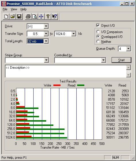

wo steht das? das glaub ich nicht. beim rocketraid 454 war es so, die cpuauslastung war auch immer dann auf 99%. aber beim sx8300....
gruß
hostile

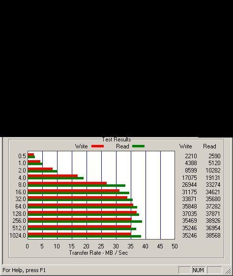

...und mit truecrypt bei p4 1,8 ghz.
gruß
hostile
