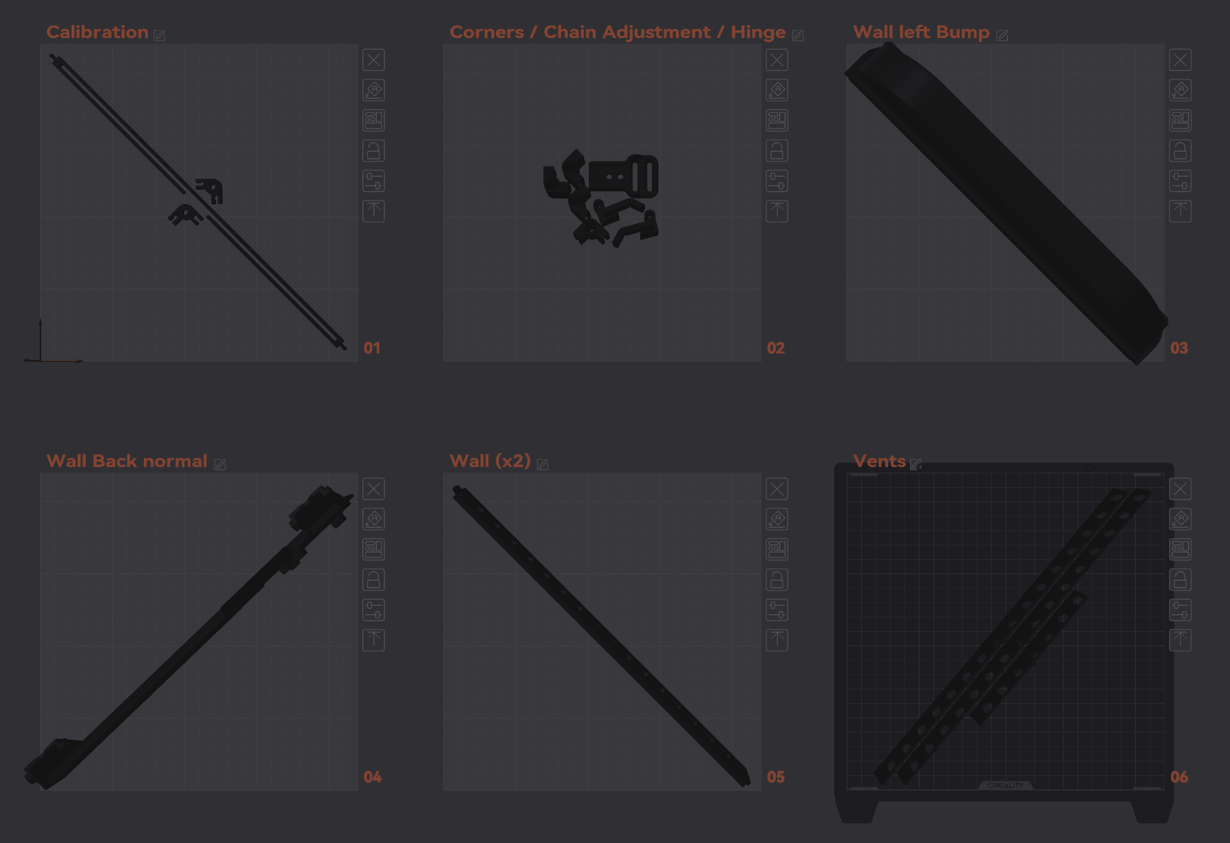

Aber so sieht mal für die Tage meine Druckplanung aus:
rechts oben wird vermutlich auswandern dann auf den Kobra 3, außer ich drucke es schräg mit Stützen.

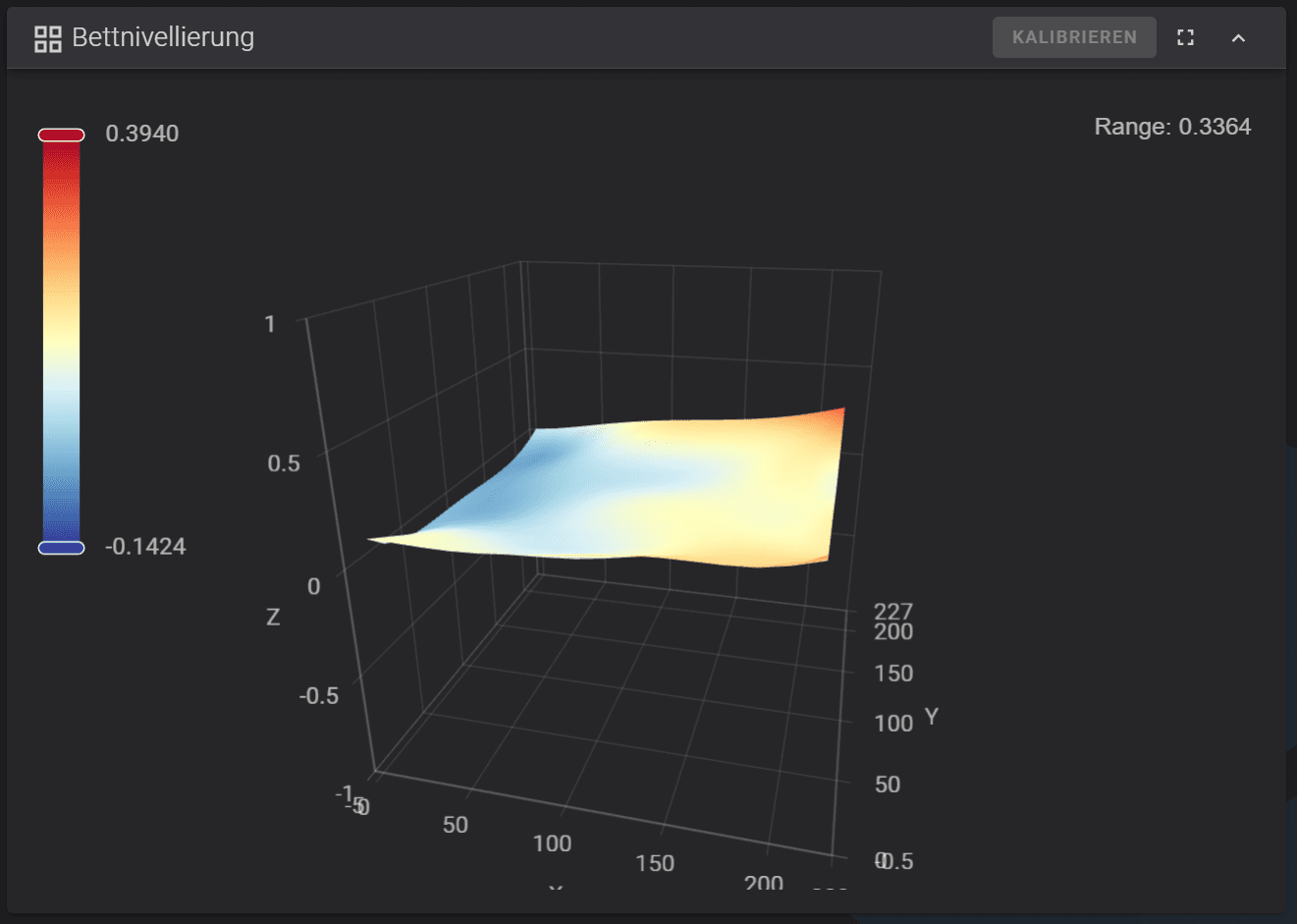

nachdem ich bei den Testdrucken gesehen habe dass die Z-Achse doch recht viel ausgleichen muss hab mich heute mal drangesetzt und das Bett anständig gelevelt.
Vorher hatte ich einen Unterschied über das ganze Bett von 1,6mm
Dann zwischendurch weil ich die Schrauben in die falsche Richtung gedreht habe von 4,8mm.
Nun bin aber soweit zufrieden mit folgendem Ergebnis, denke damit kann man arbeiten:
Jetzt kann ich dann endlich anfangen die Teile zu drucken.
Knapp 0.5mm sind ganz ok, aber da ist noch Luft… ein gut geleveltes Bett liegt unter 0.2mm Differenz. Wenn du links etwas anhebst dann sollte es deutlich besser werden. M3 müsste ne Steigung von 0.5mm haben, sprich wenn du vorne links 1/2 und hinten links 1 Umdrehung mit dem Bett hoch gehst sollte es besser aussehen.
Und natürlich sollte man bei warmem Bett Leveln, weil es sich beim Aufheizen meist leicht verzieht. Also aufwärmen, paar Minuten warten bis durchgewärmt, dann Leveln.
das habe ich genau so gemacht.
der K1C hat allerdings 3 Lead Screws, vorne links, vorne rechts und hinten mitte.
Das macht das ganze leicht schwierig.
An dem Ergebnis hab ich ca. 4h gefeilt, da alle 4 Schrauben an einem Stepper Motor hängen, sprich ich muss immer erst das Band lösen und dann wieder anbringen.
War zwischendurch bei einer Differenz von 8mm :-D
