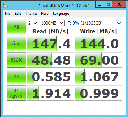

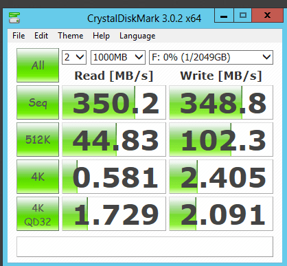

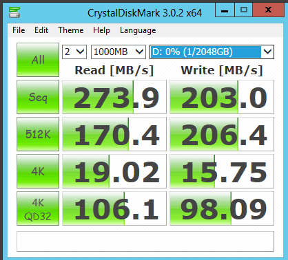

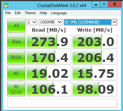

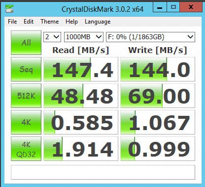

so, nach langem hin und her habe ich den Tipp von Sukrim aufgegriffen und mich an einer iSCSI Lösung versucht.
Genutzt wurde Ubuntu-Server als VM mit einer Striped Mirror ZFS Konfiguration.
Der Speicherplatz wurde als iSCSI Target bereitgestellt, sodass er im Windows Server transparent als Festplatte nutzbar ist und mit NTFS formatiert werden kann.
Ich muss sagen, ich bin von der theoretischen Leistung positiv überrascht.
Hier mal paar Vergleichswerte:
einzelne Platte unter Windows mit NTFS:
Windows Storage Space bzw. Software RAID 0 aus 3 Platten (NTFS):
ZFS Striped Mirrors iSCSI Target (aus Windows Sicht einzelne Platte unter Windows mit NTFS):
Die Frage, die ich mir jetzt stelle: Kommen die "Dateisystem"-Eigenschaften von ZFS eigentlich zum tragen?
z.b. Copy-On-Write und self-healing mechanismen, ...
@Bleifrei
lass dich aber nicht von den Werten dort täuschen ;)
Gerade bei den unteren zwei Werten spielt der Cache eine riesige Rolle mit dort rein. Das macht sich genau dann bemerkbar, wenn du genau eine einzige "Last" anlegst. Vor allem solche Tools als Bench bringen dort ggf. den Nachteil mit, das diese aus mehreren Tests einen Mittelwert bilden. Clevererweise greift natürlich der Cache und das Ergebnis entspricht jeglicher Realität. Erst wenn deine Realität auch geanu das gleiche Verhalten zeigt, also sagen wir zwei mal das gleiche ließt oder zwei mal das gleiche schreibt, macht sich der Cache auch massivst dort bemerkbar. Legst du nun aber wirklich random read/write auf die HDDs, greift beim ersten mal der Cache so nicht direkt. (OK beim schreiben schon, aber auch da müssen die Files auf die Disks)
