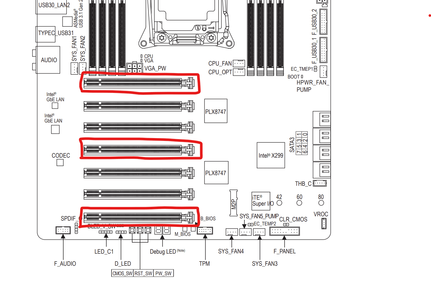

Servus, kennt ihr irgend ein Tripple SLI fähiges Board mit 3 elektrisch beschaltete PCIe x16 Slots, die zudem an der Position Slot 1, Slot 4 und Slot 7 ist?
Also so wie hier eingezeichnet.
Es ist dabei egal obs ein x79 Board ist, oder x99, x299, oder x399, oder sTRX4 oder sowas - mir ist nur wichtig dass eben exakt diese Slots mit den vollen 16 Lanes anbinden können und es Offiziell Tripple SLI fähig ist.
Kennt ihr da eventuell eins? die ganzen QuadSLI Boards scheinen raus zu fallen, da bei denen jeweils nur der Slot 1, 3, 5, 7 wenn dann voll angebunden sind, die Slots dazwischen aber eben nicht (zumindest bei den Boards die ich auf die schnelle so gefunden habe)

Leider falsche slot position :-/

Wieviel Slots Abstand sind denn zwischen den Graka Slots erforderlich?
Jeweils 2 Slots abstand muss dazwischen sein, so wie oben im Bild markiert
