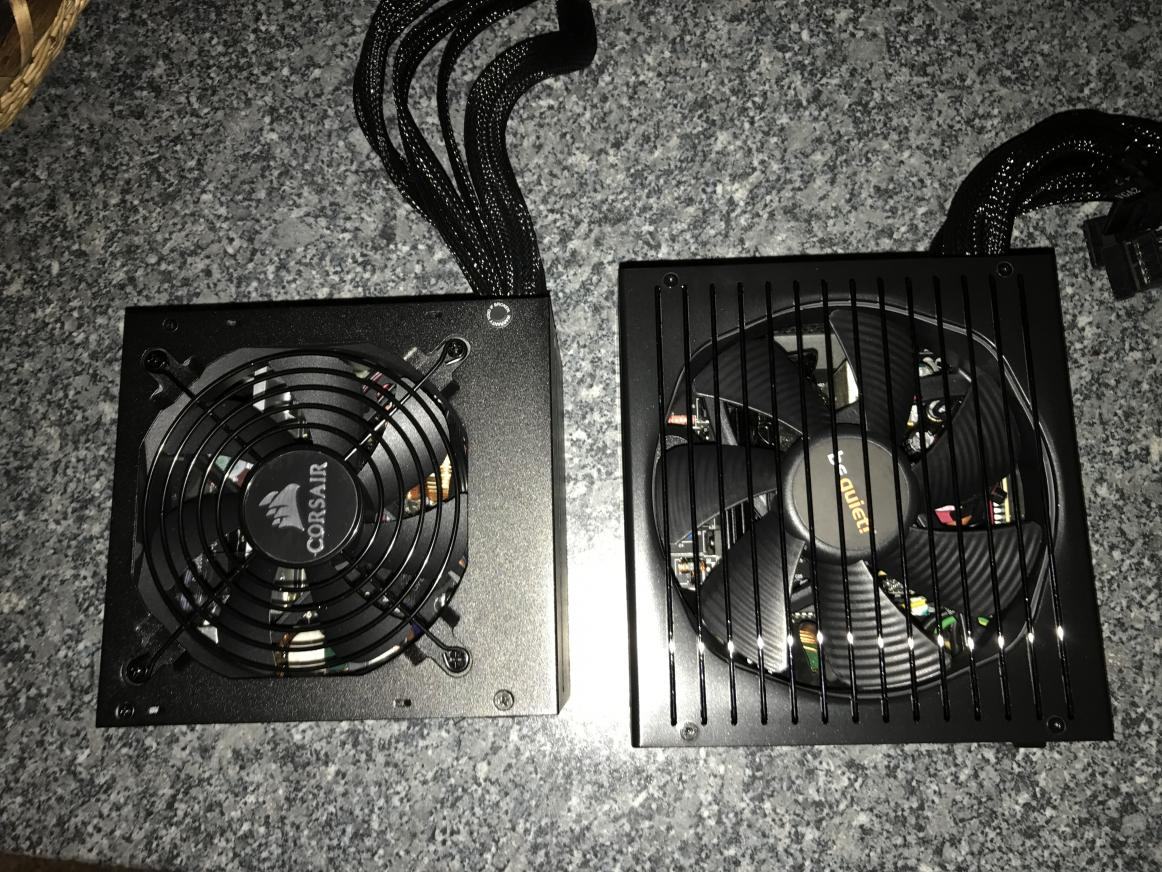

Heute das be quiet! BN230 Straight Power E10 Netzteil 400W ATX 2.4 eingebaut.
Ich habe jetzt FurMark und prime95 ca. 15 Minuten gleichzeitig laufen lassen und es wurden maximal 308 Watt Leistung gezogen.
Die Lautstärke des gesamten Systems hält sich in Grenzen, ist auf jeden Fall hörbar aber nicht störend.
Hier ein paar Biler Corsair vs be quiet! und Temperatur bei Belastung.
Würde bedeuten, daß dein Sys mit dem BQ Straight Power (80+ Gold Zertifizierung) 18W mehr verbrät als mit dem Corsair Vengeance (80+ Bronze). Haste da sonst nix geändert?
Ich zitiere @ Corsair Vengeance:
lanos schrieb:
Ich habe jetzt FurMark und prime95 gleichzeitig laufen lassen und es wurden maximal 290 Watt Leistung gezogen.
Das kann ich so nicht mehr objektiv beurteilen, weil ich beim Corsair den Test nur kurzzeitiig laufen lies. Beim letzten Test warens beim be quiet am Anfang genauso viel Watt wie beim Corsair, nach ein paar Minuten steigts dann und fällt auch wieder ab, weiß ja nicht, ob die Tests da gleichmäßig die Hardware belasten. 308 Watt war Maximalwert.
Denk die beiden Netzteile sind im Verbrauch gleich.
