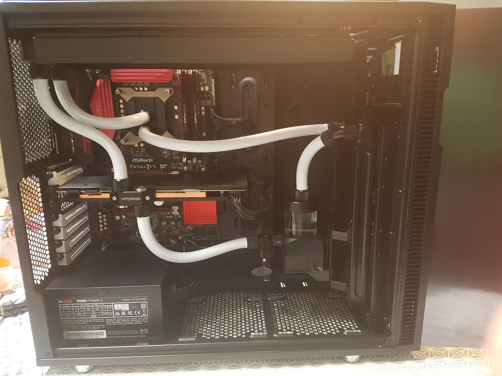

Hey,
erstmal danke für deine Erläuterung. Der Transport wurde liegen ausgeführt, da die Grafikkarte nun mehr als 1kg wiegt durch den Kühler und somit die Belastung auf dem PCI-E recht groß wäre bei Bodenwellen oä.
Die Komponenten sind alle freigängig und nichts ist gequetscht wurden. Verbaut ist alles in einem Define R5. Tom.jpg

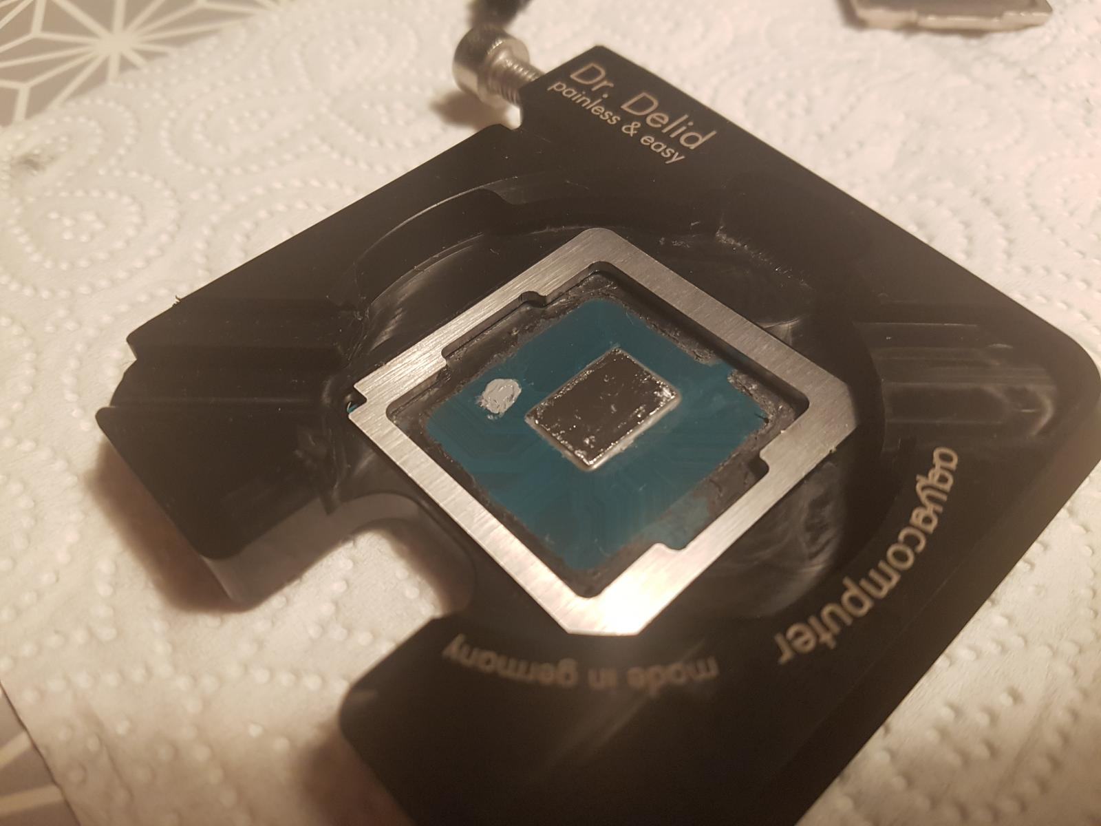

Kleines Update:
Habe jetzt erfolglos ein neues Netzteil eingebaut. Daraufhin habe ich den CPU ausgebaut und bei mir eingebaut und siehe da, er funzt nicht. CPU auf meinem Board und das gleiche Problem wie bei meinem Freund. Meine CPU auf seinem Board läuft 1A. Daraufhin habe ich jetzt nochmal den Heatspreader abgenommen. Dabei ist mir aufgefallen, dass neben dem DIE 4 kleine Pünktchen auf der Platine sind, auf denen minimal Liquid Metal zu liegen kam...habe jetzt nochmal alles gereinigt und verklebt. In 30min baue ich wieder zusammen und dann heißt es hoffen, dass er wieder läuft :/

Unsere Vermutung ist mittlerweile , dass es ein wenig zu viel LM war und sich diese durch die Vibration/Erschütterung beim Fahren verteilt haben könnte :-/
Das LM bleibt ja flüssig, es läuft quasi unter dem HS umher. Werden die 4 Kontakte gebrückt, gibts nen Kurzen und du hast das beschriebene Problem. Warum habt ihr die Kontakte nicht mit den bekannten Mitteln abgedeckt?
Unwissenheit/Blauäugigkeit?! Nenns wie du willst. Wir hatten vor geraumer Zeit meinen 6700k geköpft und keine Probleme, der ist allerdings nur von der Küche ins Büro gewandert danach. Wir haben jetzt noch mehr Delid-Tutorials geschaut und bei einigen wenigen wurde WLP als Isolator empfohlen, teures Lehrgeld, aber jetzt sind wir schlauer. Bei der neuen CPU einfach weniger LM und mehr WLP auf die Kontakte :)
Kann ich die Tage nachreichen, was erhoffst du dir davon? Meinst wir können noch was retten? (^.^)
Um zu sehen wir zugekleistert das Ding mit LM war und wo das alles gelandet ist.
LM von den kleinen SMDs wegzubekommen ist schwer bis unmöglich.

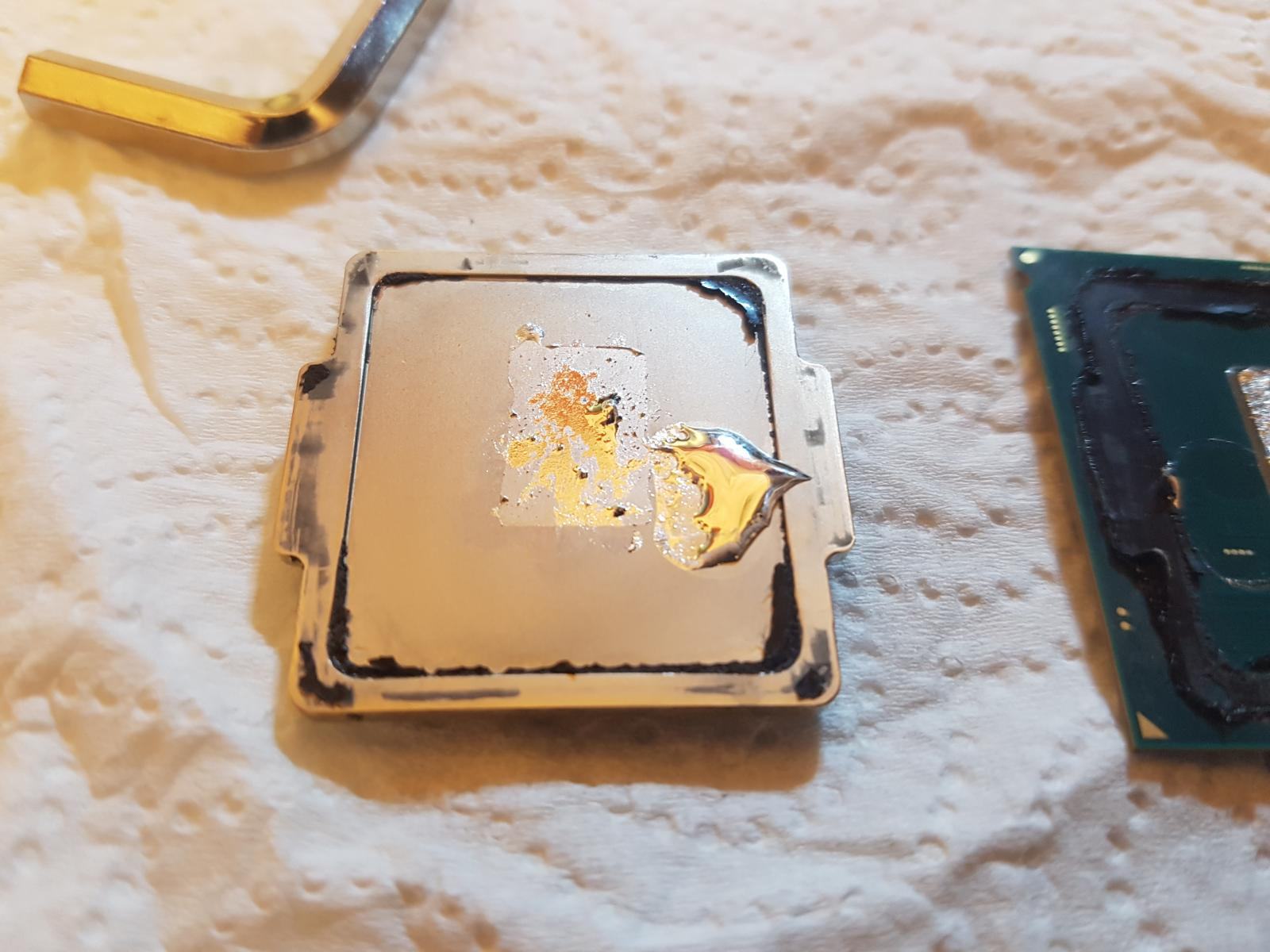

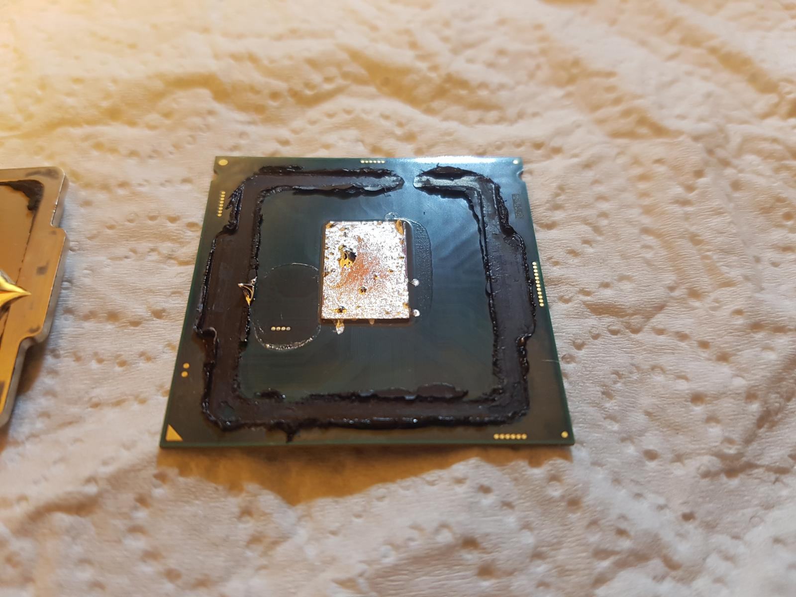

Eine freudige Nachricht zum Abend:
Ich habe heute Nachmittag nochmals die CPU geöffnet, dabei hat sich mir folgendes Bild geboten, trotz dass ich das LM recht dünn aufgetragen habe: 20171213_184949.jpg 20171213_184946.jpg
Daraufhin habe ich die komplette CPU in Alkohol eingelegt, auch wenn mancher sagt Alkohol ist keine Lösung, hier hat es was gebracht. Ich habe sie anschließend sehr sorgfältig abgetupft und danach die CPU mit WLP und Silikon wieder zusammen gebaut. Nachdem es 30min angezogen hat, dachte ich mir: Komm ein letztes mal rein und schauen was passiert......

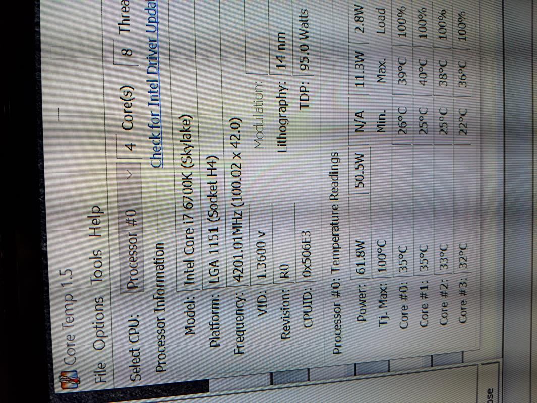

AUFEINMAL BOOTET DER RECHNER KOMPLETT DURCH UND WINDOWS STEHT, IN SEINER MEHR ODER WENIGER SCHÖNEN PRACHT, VOR MIR AUF DEM MONITOR!!!!!!!!!!!!
*Ich dachte mir: Du kriegst die Tür nicht zu O_O*
Im Eifer des Gefechtes hatte ich natürlich alles nur provisorisch angezogen und mit der allerletzten 5 Jahre alten Paste aus´m Keller zusammen gepappt. Also alles nochmal runter und ordentlich, aber dabei kann man sie ja gefühlt ein 10.Mal deliden und nochmal LM auftragen. Diesmal habe ich jedoch noch weniger (weniger als ein Stecknadelkopf) genommen und anschließend die CPU hochkant gestellt. Es hat sich am unteren DIE-Rand eine minimale LM-Wulst gebildet, diese habe ich dann vorsichtig mit dem Wattetupfer abgetragen, Silikon drauf....ach ihr wisst schon was dann so kam.
Das Ergebnis möchte ich euch hier präsentieren:
Es ist leider noch kein Meister vom Himmel gefallen und bei mir hätte ich dann einfach zufällig die richtige Menge . War jetzt das 2. LM...langsam habe ich ein Gefühl dafür und habe nun gemerkt wie dünn man es Aufträgen kann
