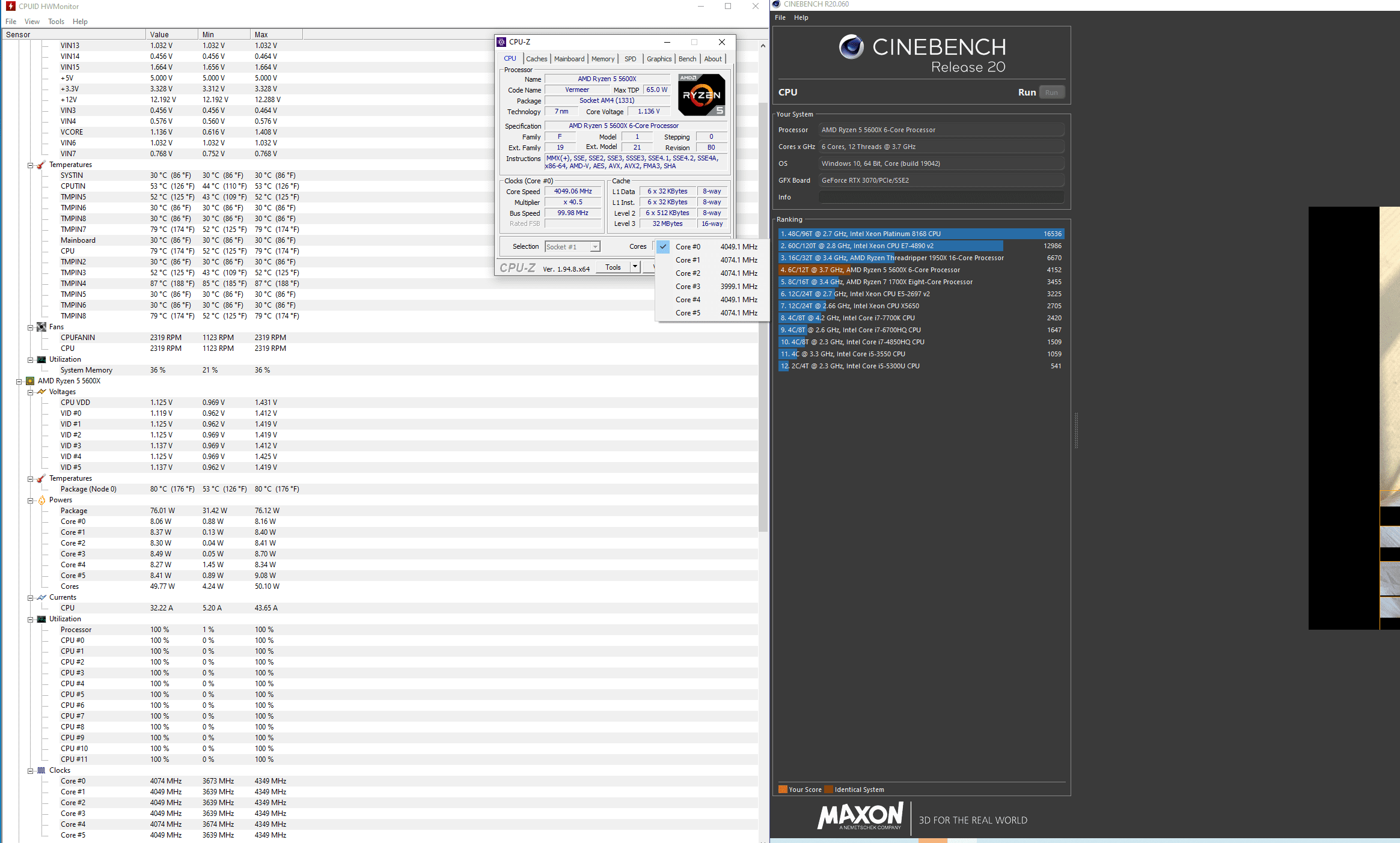

Lad dir doch bitte mal Cinebench R20 oder R23 runter und lass nebenbei HWinfo laufen.
Da mal schauen, was die Sensoren bei Effective Clock für die einzelnen Kerne als Maximum auswerfen. Das ist deutlich aussagekräftiger, als alles andere hier im Thread. Bzw. Anhand der Punktzahl können wir dann auch mehr sagen.

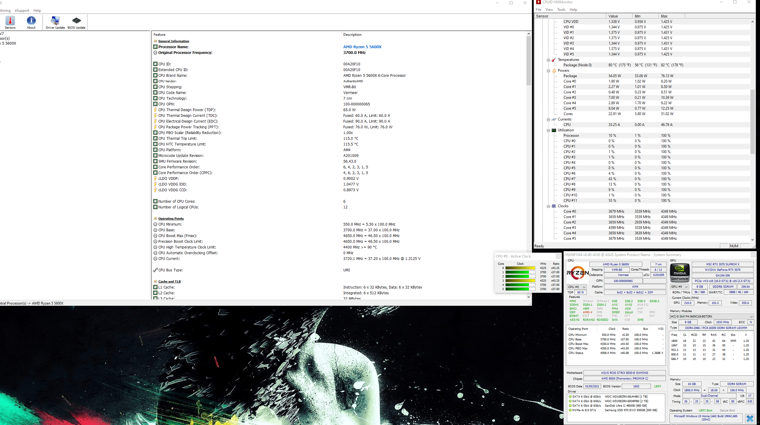

Anbei ein paar Fotos. Hoffe, mit denen kann man was anfangen. Im Aktuellen durchlauf, erhielt ich 3876 pts
Effective Clock in hwinfo wäre aussagekräftiger gewesen, aber scheint einfach so, als würde die CPU nicht hoch genug boosten, wenn ich die maximalen Taktraten aus hwinfo nehme. CPU-Z is leider nicht besonders aussagekräftig.
Aus den anderen Screenshots kann ich aber auf die Schnelle nicht rauslesen, woran es liegt.

Den Wert Effective Clock finde ich nicht in hwinfo
Unten HWMonitor von Core 0 - 5. Value ist der momentane Takt.

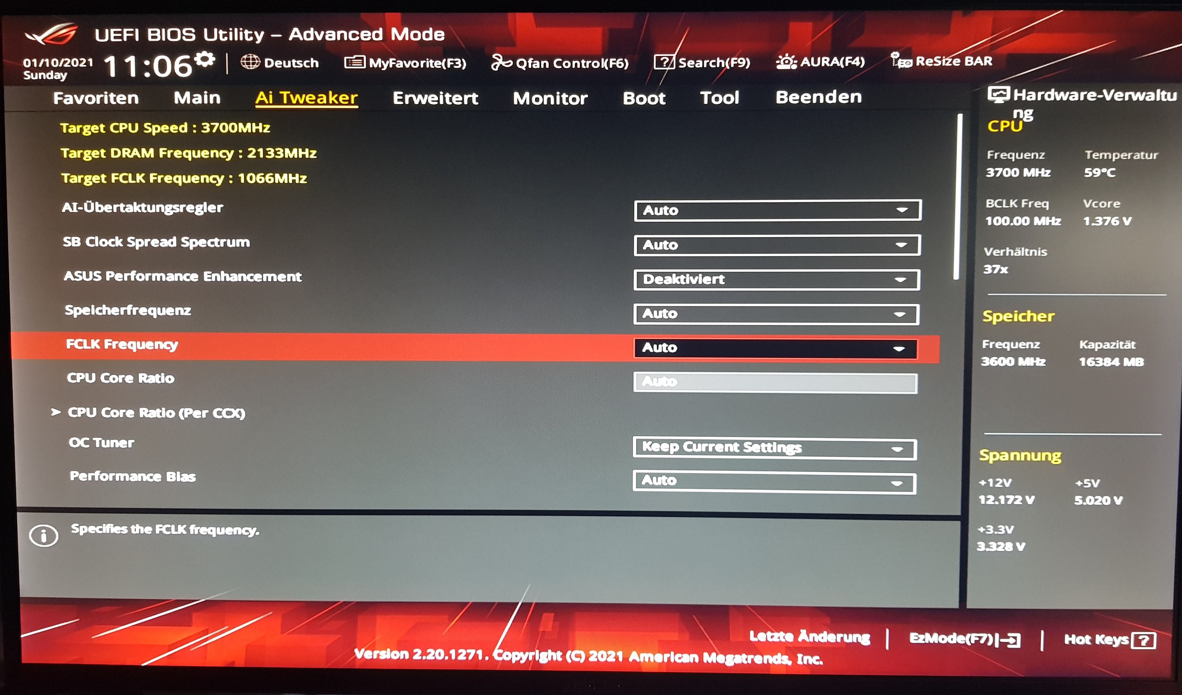

Also 2066MHz aufm Speicher bremst natürlich auch schon erheblich. Was für Speicher hast du denn verbaut? Da mal das XMP Profil laden.
Dass die CPU nicht ausreichend boosted könnte an diversen Limits liegen. Aber wie gesagt ohne Einsicht in die Einstellungen schwer zu sagen.
Ansonsten mal unter AMD Overclocking die Limits auf vom Motherboard gesteuert einstellen.
Kenne die Asus BIOS settings leider nicht.
Speicherfrequenz habe ich auf 3600MHz gestellt.
G.Skrill 3600 2*8GB
Eine XMP Einstellung hab ich nicht
Da irgendwelche Einstellungen vor zu nehme ohne zu wissen, was ich da machen muss, ist wahrscheinlich nicht Zielfördernd.
Aber bei den AMD Overclocking ist alles auf Auto gestellt.
Wenn dir das Hilft, kannst Du mir gerne Sagen, welche Einstellungen zu sehen möchtest, dann kann ich dir die geben.
Ok, das mit dem Takt war Unfug, hab nicht genau hingeschaut. Aber deine Timings vom Speicher sind absoluter Müll. Und doch, der Speicher hat ein XMP Profil. Steht so zumindest auf deinem Screenshot ;)
Wie gesagt: Kenne das Asus BIOS nicht und weiß daher nicht, wo du dort welche Punkte findest.
Die Timings sehen wie von den Vengeance LPX 3600 aus die ich z.b. momentan auch drin habe (Die Auswahl an Low Profile Ram ist sehr sehr überschaubar geworden mittlerweile) - überraschenderweise sind die Ergebnisse dennoch durchaus brauchbar wenn ich es mit meinen Samsung B-Dies oder Micron E-Dies vergleiche.
Und gerade die B-Dies fahren wesentlich härtere Timings.
Aber 26er Timings sind definitiv zu hoch gegriffen.

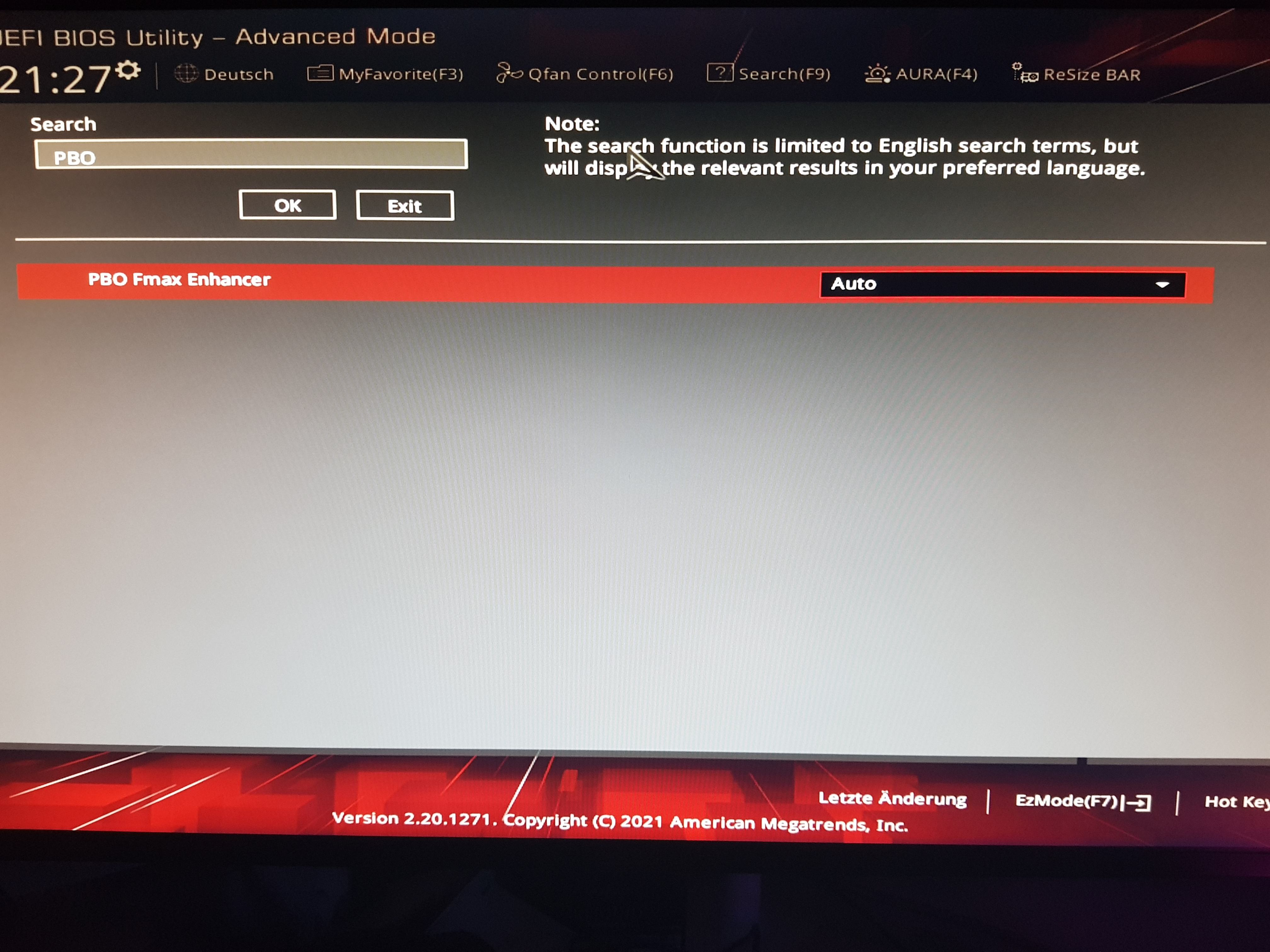

Bei dem Takt vermute ich das PBO nicht aktiviert ist und aus dem Grund der Boosttakt bei nur 4,3 ghz liegt.
Also würde ich die Timings des Speichers etwas schärfer stellen und PBO aktivieren.
Dann sollten deine Werte passen.

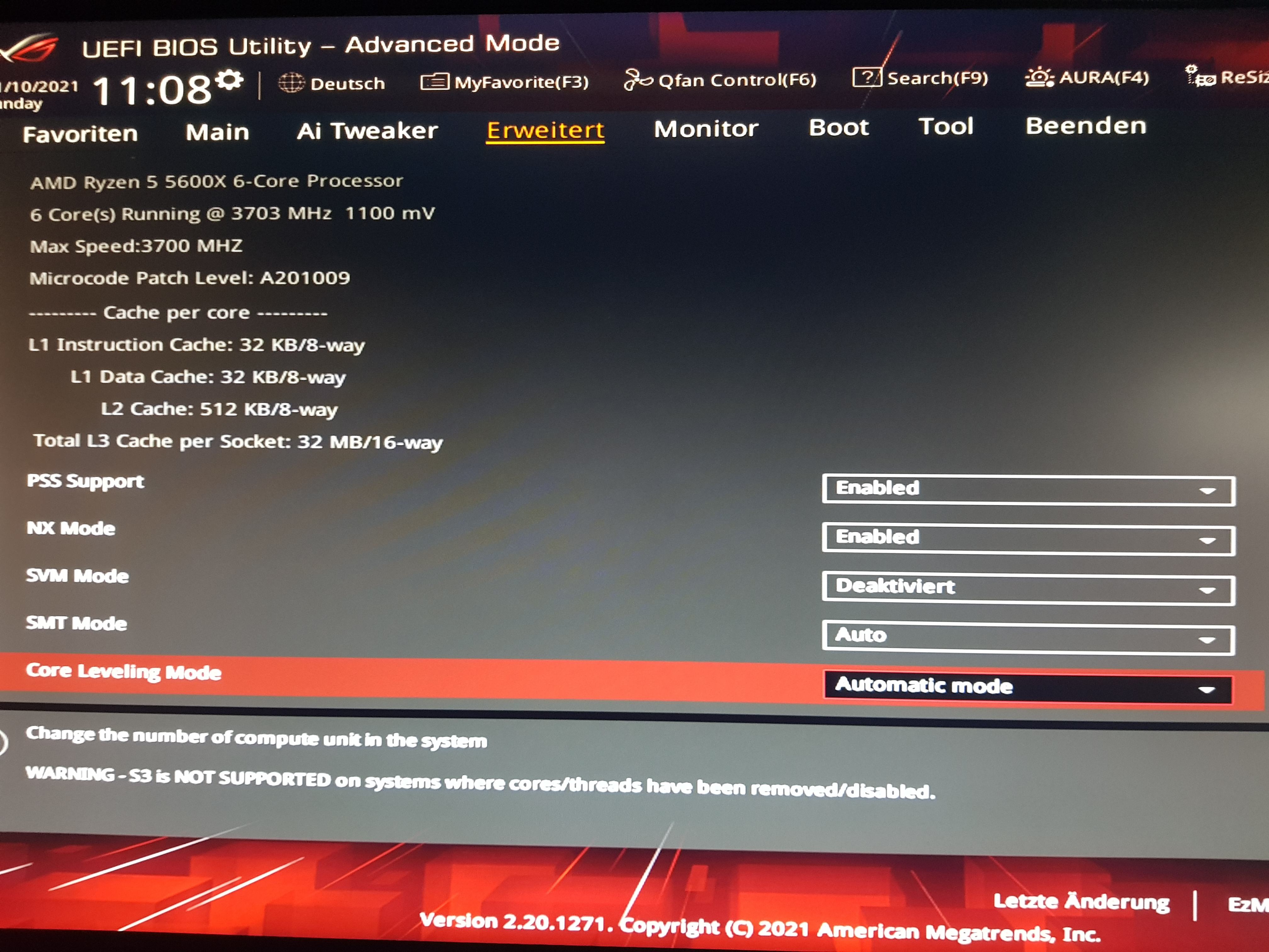

D.O.C.P habe ich gefunden und eingestellt.
Unter HWInfo stehen nun Timing: 18-22-22-42
Ist das auf dem Foto das Richtige PBO?
Ansonsten fand ich noch bei AMD Overclocking - Precision Boost Overdrive, das steht auf Auto
