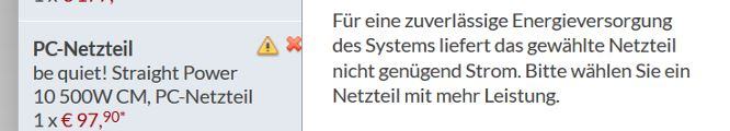

Das zeigt mir der Alternate-Konfiguator:
Könnte es an der Stromversorgung liegen?
Anschluss: 6+2-Pin-Strom 2
nein es liegt einfach daran das die Konfiguratoren es etwas zu gut meint.
Wie madjim gesagt hat liefert das Netzteil über 400 W auf der 12V Schiene. Das Netzteil ist mehr als ausreichend. Zotac hat das Powertarget ordentlich angehoben um den Boost Takt konstant zu halten können. Aber selbst dann reicht das Netzteil aus.
Ich selber hab nen i7 6700k + Sapphire Fury mit nem 550W Netzteil das kannst ja mal in deinen Konfigurator eingeben das ist mit Sicherheit auch zu wenig laut dem.;)
Das Netzteil ist nicht zu schwach, der Konfigurator ist mit zu viel Sicherheit programmiert
