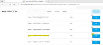

Dann noch mal ungläubig die CPU-Kompatibilitätsliste geprüft: https://www.asus.com/Motherboards-Components/Motherboards/CSM/Pro-B550M-C-CSM/HelpDesk_CPU/
ALLE Prozessoren werden erst ab 1401 unterstützt, tatsächlich ist aber 0214 das erste BIOS was im Downloadbereich zur Verfügung steht, danach kommen zwei
Betas und dann kommt schon 1401.
