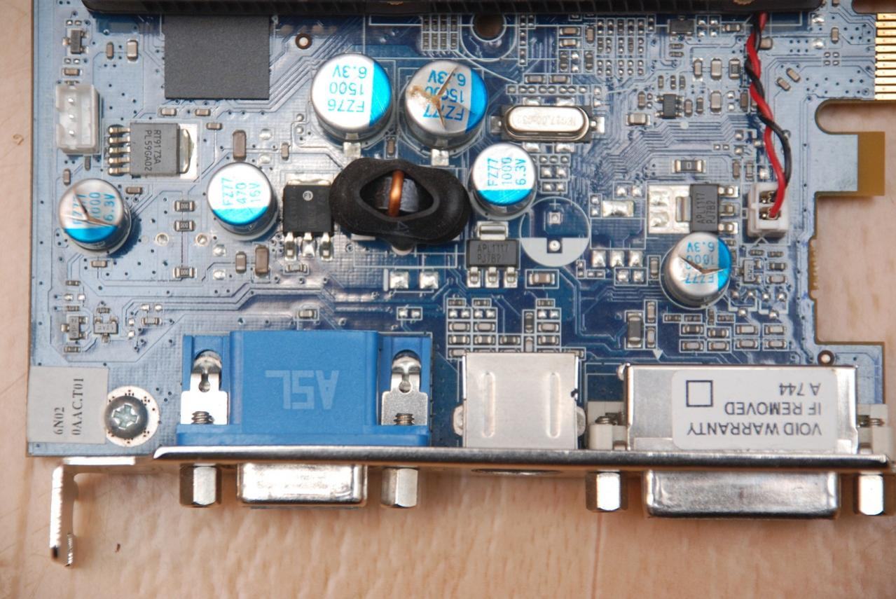

Bemerkenswert finde ich übrigens die Tatsache, daß bei einer Graka (ist eine Zotac 8600GS 512MB, OEM = Fujitsu-Siemens) sogar die solid caps (man sagt wohl auch SMD Elkos) aufplatzen. Nach und nach ist immer mal einer geplatzt, inzwischen sind 3 Stück richtig offen, so daß man das gelbbraune Zeug darin sehen kann, aber trotzdem läuft die Graka noch anstandslos. Warum die caps kaputtgehen, ist mir jedoch ein Rätsel, die Graka wurde nie übertaktet und muss nur den 2D-Modus darstellen. Sie ist in meinem Sockel 775 OC-PC eingebaut, mit dem ich CPU´s übertakte.
Bis jetzt dachte ich immer, solid caps halten viel mehr aus als die normalen Elkos. Kann sich da jemand einen Reim drauf machen?

3. Ja, nur glaube ich kaum, dass du von Solid caps sprichst sondern gewöhnlichen Elkos in SMD Bauform. Die schauen Solids relativ ähnlich. Allerdings: Solids würden explodieren, wenn sie hinüber sind, nicht aufplatzen, da sie auch keine Sollbruchstellen haben.

Kannst du von den "solids" mal ein Bild machen?
Ich glaube es sind doch SMD Elkos, wie Stefan Payne sagt, weil sie eine Sollbruchstelle haben. Bild kann ich vermutlich heute abend liefern.

Hier ist das versprochene Foto von der Graka.
Ein Wunder daß die noch läuft.
