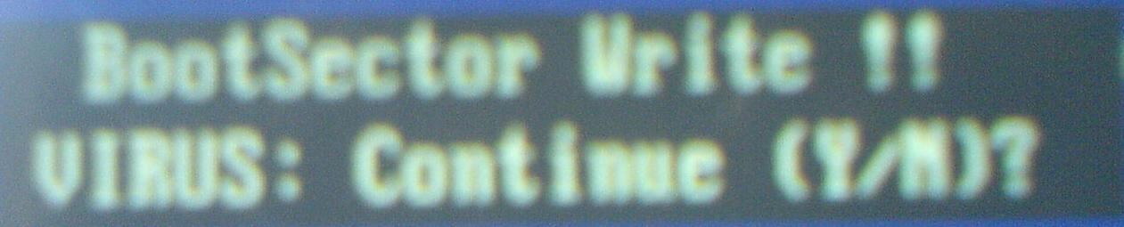

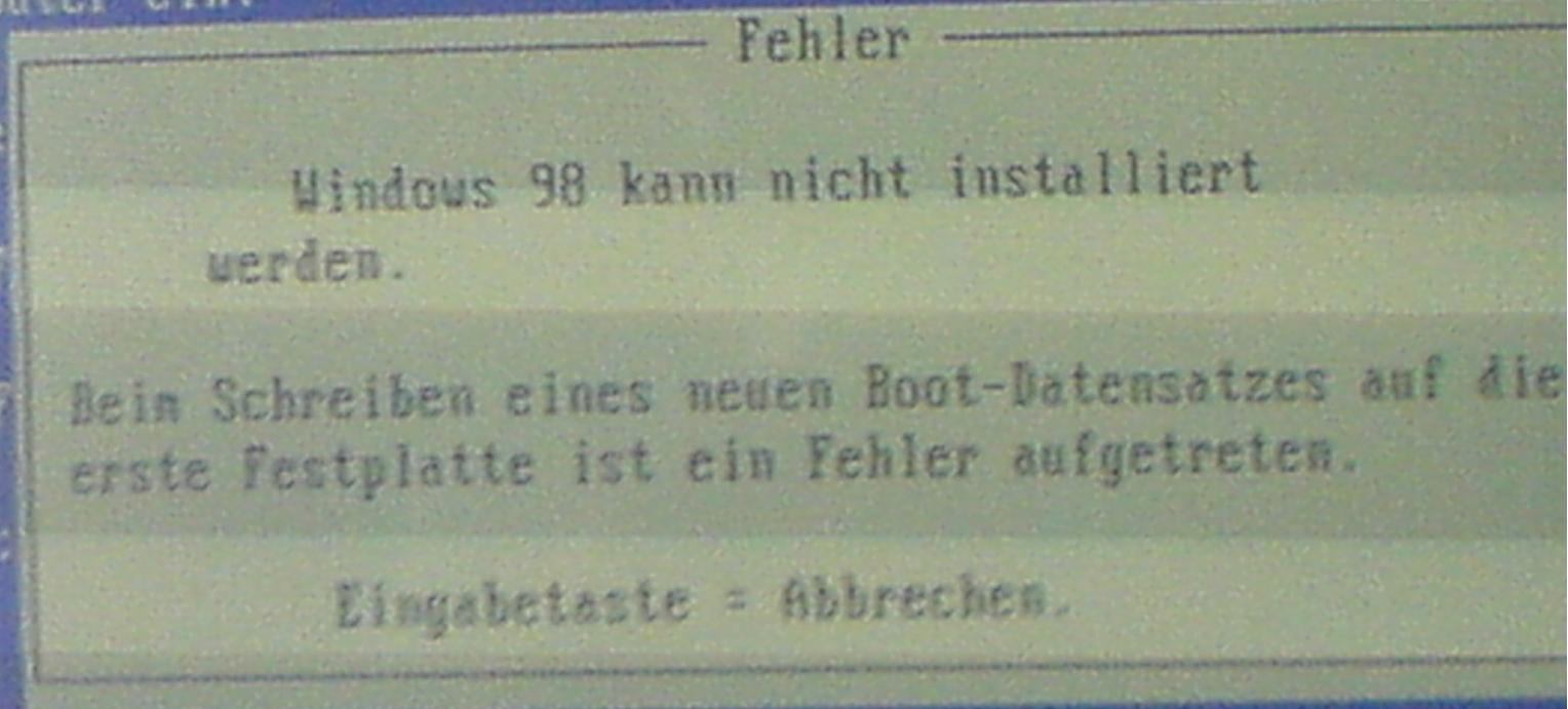

habe folgenden fehler (siehe anhang)
ich habe versucht auf einem pentium 1 166mhz win98 zu installieren. festplatte ist mit FAT von einem winxp-rechner formatiert (1,6gb). die cd startet auch, festplatte ist primari ide, cd-rom sec.ide. der rechner lädt die ersten daten, dann kommt der fehler mit dem boot write!! virus: continue (Y/N). wenn ich ja mache, lädt der rechner weiter die installationsdateien und bleibt bei erstellen der erstn daten hängen mit selber fehlermeldung, reagiert dann aber nicht mehr. wenn ich nein drücke, dann kommt der hinweis mit dem bootsektor erstellen!
wer kann helfen? liegt das an der festplatte oder an der software oder am bios? rechner war vorher mit win-nt und lief in einem firmennetzwerk...

Hi,
du musst im BIOS die Virenschutzfunktion ausschalten, die beim Änderungsversuch des Bootsektors Alarm schlägt bzw. die Änderung verhindert.
thx,
wo finde ich diese virenschutzfunktion??? also welcher punkt (z.b. standart cmos, etc. ...?)
Musst mal nach dem Punkt "Boot Virus Protection" oder "Virus Warning" Ausschau halten. Dürfte unter BIOS Features Setup o.ä. sein. Also nichts Chipsatz-spezifisches. ;)
Manche Mainoards, gerade die älteren, haben auch einen Jumper, den man während der Installation umstecken muss, um den Schreibschutz aufzuheben. Ich hatte allerdings auch mal einen P II 350, der hatte weder einen BIOS-Eintrag zum Aufheben des Schutzes noch einen Jumper. Da konnte ich mir dann behelfen, indem ich für die Installation die Platte immer in einen anderen PC eingebaut habe... das war auch ein Spaß ;-)
hallo,
ja den bioseintrag gabs tatsächlich. hab den ausgeschalten und die installaion hat geklappt.
wäre doch aber gelacht wenn jetzt alles laufen würde :mad: , nein :mad: , es gibt weitere probleme:
also wenn der rechner mit win98 cd im laufwerk bootet, komme ich bis an die stelle, wo ich auswählen kann, ob win98 von cd oder festplatte geladen werden soll. drücke ich festplatte, wird der bildschirm schwarz und der bootet neu. lasse ich die cd drausen, dann komme ich bis zu dem übersichtsbildschirm was alles im rechner verbaut ist und da bleibt er stehen.wenn ich versuche, win98 neu draufzuspielen, zeigt er mir an das bereits ein betriebssystem drauf ist. mach ich in der eingabeaufforderund c:/dir ; da zeigt der mir auch an das windows drauf ist, aber ER LÄDT DAS WINDOOF NICHT! woean kannst liegen? habt ihr eine vermutung?
mal zum system: p1 166mhz, 64mb arbeitsspeicher, matrox mystique pci-graka, soundkarte typhoon asi, festplatte 1,6gb seagate!
thx
@ commander1984:
Wie Du bereits geschrieben hast, wurde deine Festplatte unter Windows XP mit FAT(32?) formatiert. Nich dass ich daran zweifle, das Windows XP das nicht hinbekommt, aber versuche doch mal, deine Festplatte mit einem anderen Programm wie z.B. Partition Magic zu partitionieren und formatieren (am besten im DOS-Modus mit bootfähigen Disketten).
Wenn das auch nicht hinhaut, überprüfe mal deine Festplatte auf Fehler hin, dazu gibts im Internet auf den Herstellerseiten meist ein hauseigenes Diagnosetool (mir ist bekannt, dass Maxtor, Western Digital, Samsung und Seagate solche haben, gar nicht mal so schlecht wie man denkt).
Sollen nur Tipps und keine 100%gen korrekten Angaben sein.
Es könnte auch sein das der Bootsektor trotzdem nicht geschrieben worden ist. Daher ist es auch möglich, dass er nicht bootet.
Ich hatte auch Erfahrung, dass wenn man eine Festplatte mit FAT32 unter XP formatiert, kann DOS auf die Partition nicht zugreifen oder nicht drauf schreiben, daher benutze ich eine Bootdiskette oder ein anders Programm anstatt diese dähmliche XP Zeug.
