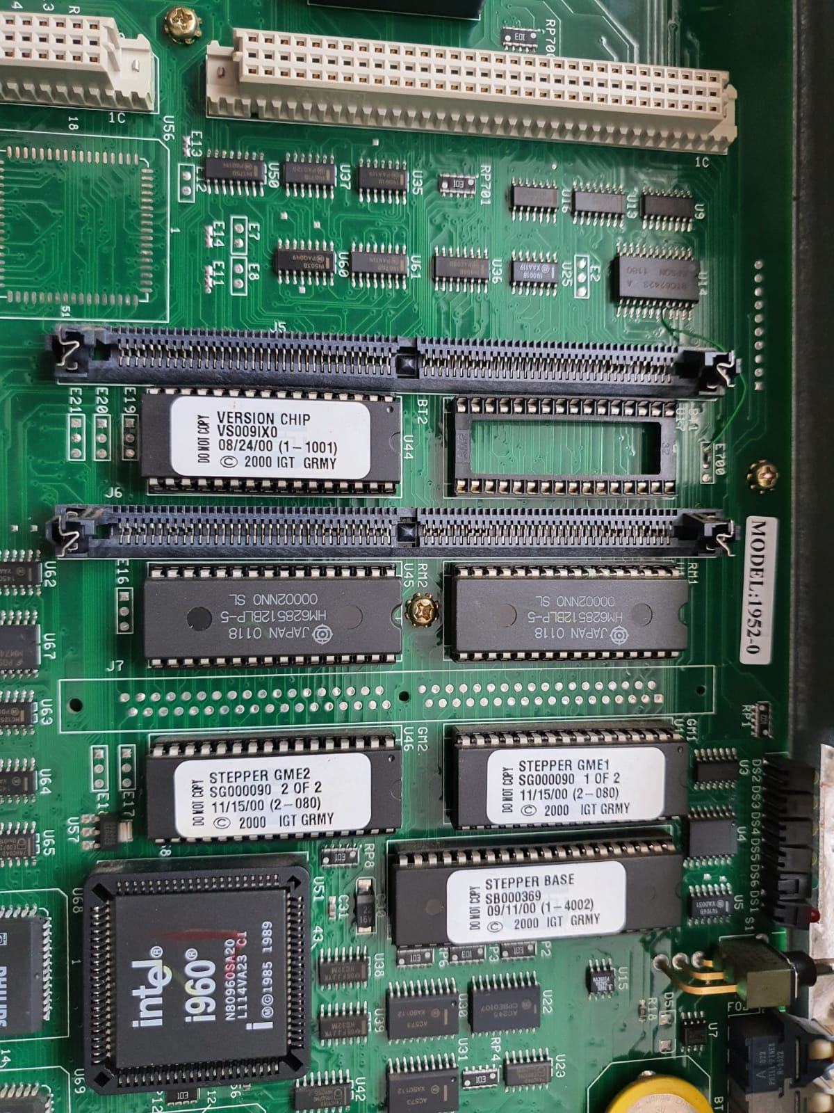

Würde mich sehr über einen Tipp freuen, ist aus einem Spielautomaten aus dem Jahr 2000.
vielen Dank!

Vielleicht Daten von hier nutzbar?

Vermultich 72-pin SIMMs. So ähnlich sahen die Steckplätze damals auch aus.
Das wären jedenfalls die passenden RAM-Chips für den i960. Um zu wissen ob der Slot passt, müsste man eher wissen, was das genau für ein Board ist.
Da passen sowohl FPM- als aucch EDO-SIMMs rein.
Die gabs bis 128 MB, aber die meisten Boards unterstützten nur max. 32 MB-SIMMs.
Die Platine der SIMMs ist an den Enden unterschiedlich, so das die nur in einer Richtung in den Sockel passen bzw. sich arretieren lassen.
