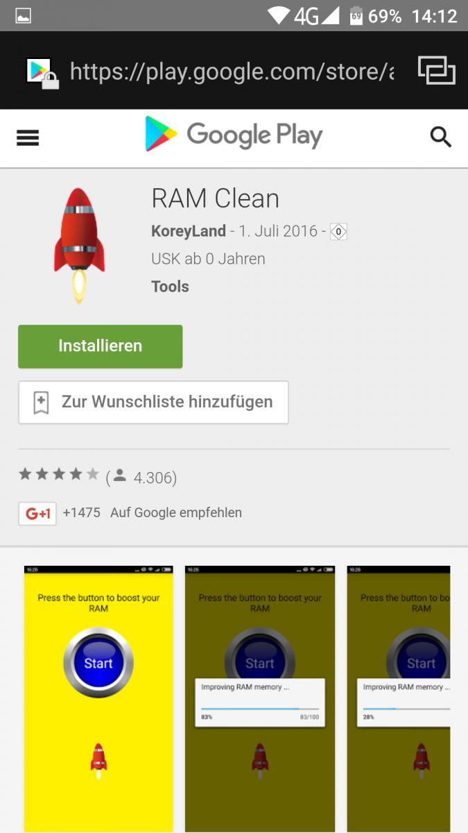

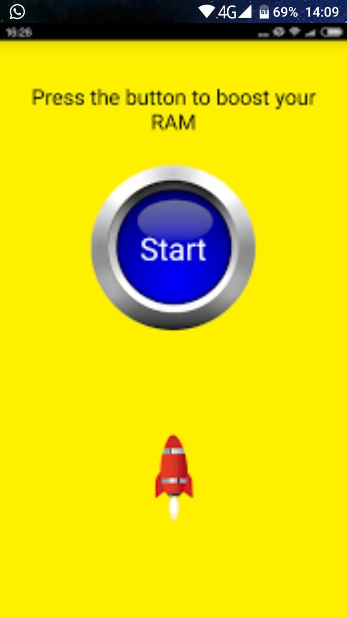

Moin,
ich habe seit heute eine sehr aggressive Werbung auf dem Sperrbildschirm. Komischerweise funktionierte gestern der obere Lautsprecher auch nicht richtig, Gespräche waren nur ganz leise zu hören. Am Abend ging es dann plötzlich wieder, so wie vorher.
Gerät ist ein Ulefone Power mit Android 6.
Diese Werbung erscheint auf dem Sperrbildschirm, meist nachdem ich per Fingerabdruck entsperrt habe. Zeitabstände kann ich aber nicht genau erkennen. Meist passiert es wenn das Gerät länger nicht genutzt wurde. Wenn ich nach dem tippen auf den Bildschirm (es geht nicht anders, man kommt nicht weg von dem Bildschirm, er ist immer im Vordergrund) das Gerät wieder aus und erneut entsperre ist er nicht da.
Ich konnte den Link nach dem tippen auf die Werbung kopieren.
Code:
http://track.iappzone.net/click/click?offer_id=1231&aff_id=1227&campaign={campaign}&install_callback=http%3A%2F%2Fpostback.apx.avazutracking.net%2Fpostback.php%3Fadvid%3D20031%26subid%3Dn49f499l3767%26pubid%3D10278_15449
Es wird dann weitergeführt auf den Playstore und die App ram clean ..... seit 1. Juli 2016 im Store ..... :stupid:
Ich bin mir nicht bewusst, irgendwelche Rotz-Apps installiert zu haben. Ich vermute, dass es eine vorinstallierte App ist.
Wie kriege ich heraus, woher dieser Popup kommt?

Nach dem zurücksetzen keine Probleme mehr. Muss ich mir wohl irgendwo was eingefangen haben ... dennoch Frage ich mich welche Software dafür verantwortlich ist und selbst alle buttons deaktiviert bzw. primär im Vordergrund bleibt
