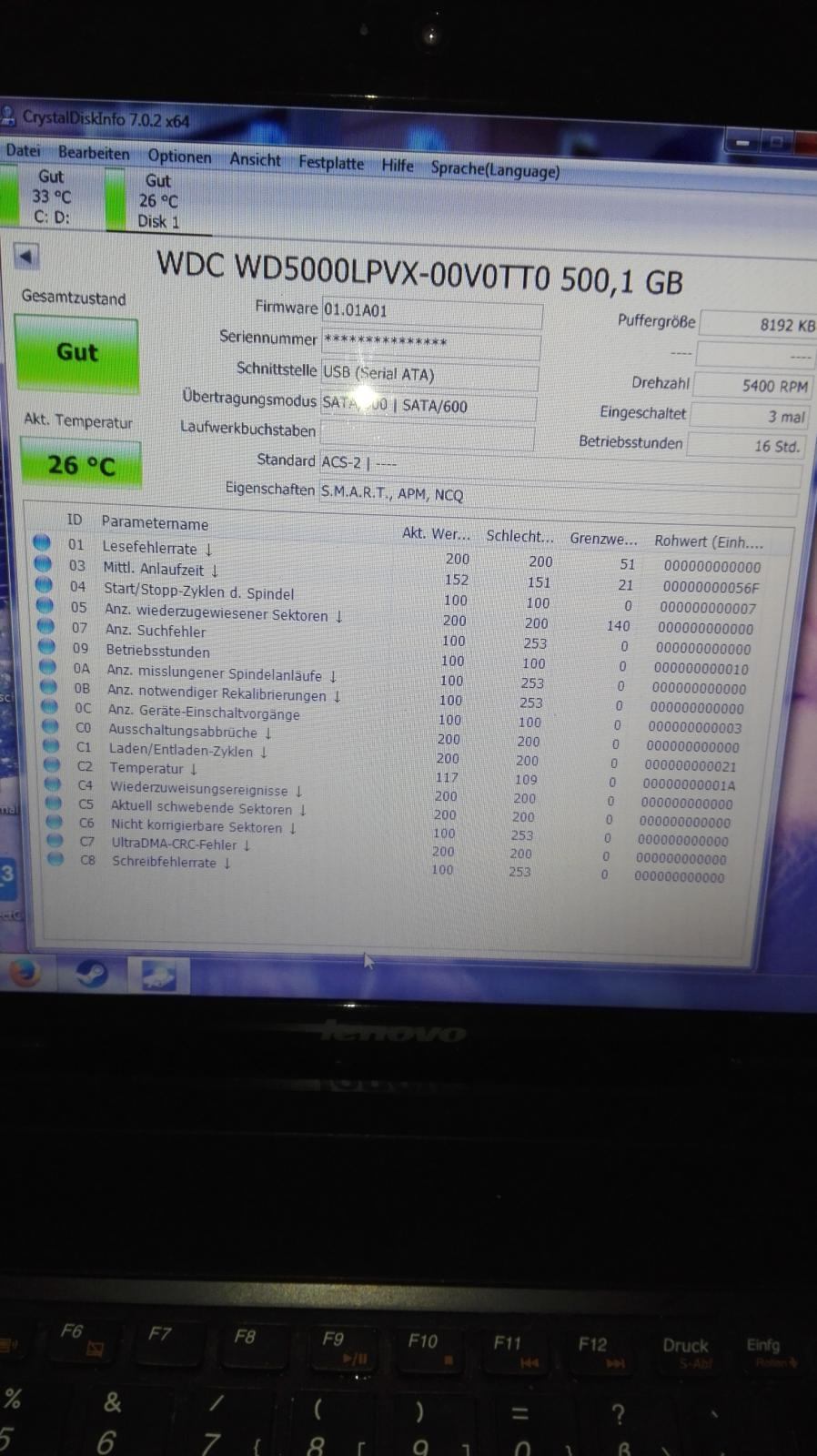

Guten Tag liebe hardwareluxx Community. Ich habe einige Beiträge zu ähnlichen Problemen gelesen und empfand die Hilfe der User hier als sehr hilfsbereit und kompetent. Leider war es mir aber nicht möglich, die Hilfestellungen auf meine Situation herunter zu brechen, da ich manches was die Smart Werte angeht einfach nicht verstehe bzw. Wie ich es zu lesen habe. Ich wäre für Hilfe sehr dankbar auch wenn einige diese diese Festplatte posts nicht mehr sehen können. (Gerade deswegen )
Situation: neue hdd vor vier Tagen gekauft. Kaum genutzt. mit Crystal Disk Info, winDFT und Data Lifeguard diagnostic for Windows habe ich die Platte geprüft. Alle drei sagen bestanden/Pass. Einige Werte beim Auslesen bzw zeigen der Infos machen mich aber stutzig.
Beispielsweise nicht korrigierbar Sektoren aktiv 200 - schlimmste 253? Beim rohwert hinten steht anscheinend 0? Wie kann ich das verstehen? Ich habe überhaupt keinen Plan ob die Platte intakt ist oder jetzt schon mehrere ersetzte Sektoren erzeugt/genutzt hat. Ich wär dankbar, wenn mir jemand den Screenshot Analysieren und mir auch dazu schreiben könnte, warum es gute oder schlechte Werte sind, damit ich in Zukunft etwas mehr Verständnis für die Sache habe. So wie ich es verstanden habe, Ist der Wert von 200 ja ein Herstellerwert. Werte wie Schreibfehler Rate oder Ersetze Sektoren sind aber besser desto niedriger sie sind. 253 würde ja bedeuten, dass dieser Wert 1.5x so hoch wie der vom Hersteller angegebene Wert ist?! Dann wiederum steht bei Grenzwert 0. Das bedeutet wiederum. Dass es erst mies wird, wenn der Wert auf 0 geht?! Ich weiss Einfach nicht wie ich das zu lesen habe. Ist es jetzt schlecht dass da beim schlechtesten Wert 253 steht oder ist es schlecht dass bei aktiv 100 steht? Oder sind das gute Werte? Ich bitte um Erklärung.
//Das Bild wurde mit dem Handy abfotografiert, daher leider keine top Qualität. Es sollte aber Reichen, um die Werte zu erkennen.
Mache dir keine Gedanken über die ersten 2 Zeilen, entscheidend ist was in der letzten steht, u. da sind alle wichtigen Werte auf null, also hat es keinerlei Fehler gegeben.
das in den ersten Zeilen ist so eine Art Sollwert, da können nur die Herstellertools was mit anfangen, deswegen zeigt Crystal Disk Info da solche Sachen an, das könne andere bestimmt besser erklären,
aber wenn da nicht korrigierbar Sektoren wären würde Crystal Disk Info sofort auf Rot springen.
