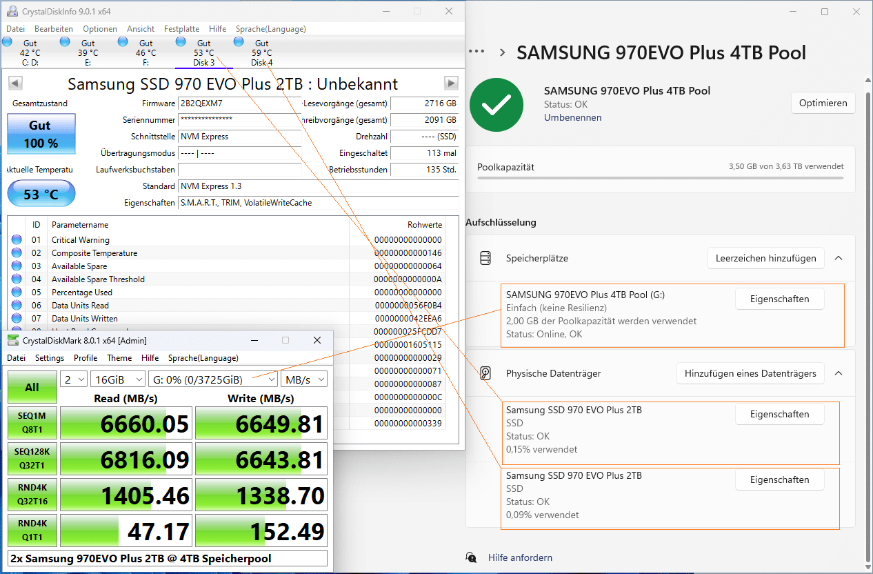

Ich habe die Samsung ssd 970 Evo plus drin und wenn ich da eine zweite davon rein macht und es im Raid 0 laufen lassen habe ich dann die gleiche Geschwindigkeitssteigerung wie mit dem WS Black AN1500?
Zumindest seq. hättest du mit zwei Samsung 970EVO Plus @ PCIe3.0x4 schon den "Raid0"-Effekt. Hier zwei der SSDs im Windows Speicherpool ohne Resilienz (also Raid0) Streifengröße 4KB:
okay danke für den Hinweis. ich wusste jetzt mittlerweile, dass es dann verdoppelt wird, aber mir wurde gesagt die iops gehen dann um einiges runter somit ist es dann langsamer? also wenn Windows im Betrieb die kleinen Dateien irgendwie hin und her lesen muss, dann wird es da langsamer stimmt das soweit? ich hätte also nur ein Vorteil wenn ich riesengroße Dateien von links nach rechts kopieren muss wenn ich das richtig verstanden habe^^
Die IOPS bei QD1, also bei einem Zugriff zur Zeit. Die maximalen IOPS sind bei RAID 0 höher, aber man braucht dafür so viele parallele Zugriffe wie sie im Alltag niemals vorkommen werden, die maximalen IOPS sind daher recht uninteressant, denn im Alltag sind schon 4 parallele Zugriffe selten.
Richtig, da eben wegen des Overheads der RAID Verwaltung die Latenz steigt, auch wenn es nicht so viel ist. Dies sieht man in manchen Benchmarks nicht, vor allem wenn diese über einen kleinen Adressraum benchen, da die RAIDs, auch SW RAIDs, meist mehr Puffer haben.
Aber auch nur, wenn man sie nicht auf dem gleichen RAID hin und her kopiert, denn SSDs verlieren eben bei gleichzeitigen Lese- und Schreibzugriffen an Performance. Man braucht also dann zwei so schnelle SSDs/RAIDs, eine als Quelle und die andere als Ziel um davon was zu haben. Wobei man dann bei den SSDs mit TLC oder gar QLC NAND, wie es heute üblich ist, auch irgendwann einen Einbruch der Schreibraten hat, wenn der Pseudo-SLC Schreibcache voll ist.
