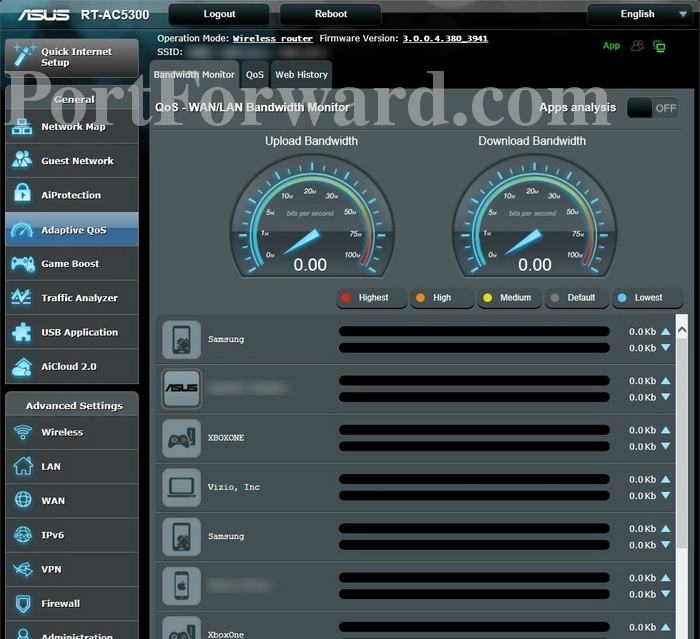

DEr Asus Router sah nicht schlecht aus von den Einstellungen aber so eine Risesn 360€ Spinne brauchen wir doch hoffentlich nicht oder :d?
