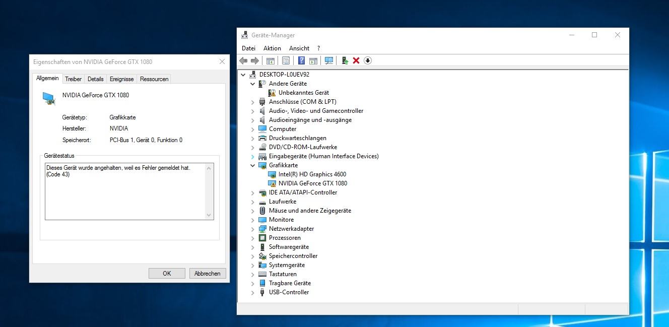

nun zeigt meine GTX 1080 kein Bild mehr an!
ich habe alles an Treiber schon installiert, Bios Batterie entfernt, Windows 10 - 3 mal neu installiert
folgendes funktionierte auch nicht:
Ich wette du hast keine Windows Treshold 2 installiert, das ist genau die fehlermeldung die man dann bekommt. Pascal benötigt aber genau TH2, da dort features mit bei sind für dx12. Ist das update nicht installiert, lässt sich die Graka nicht installieren.
Folgendes brachte dann aber den Erfolg:
- Installation von Windows 10 Threshold 2 ISO vom 2 April 2016.
Zuvor habe ich auf anraten in die Win-Suche "winver" (ohne Anführungszeichen) eingegeben, wobei sich rausstellte, dass Treshold 2 noch nicht installiert war.
Bei mir wurde Version 10.0 (Build 10240) angezeigt.
Korrekt wäre aber Version 1551 (Build 10586.420) gewesen.
- Anschließend den bereits installierten Nvidia-Treiber komplett mit DDU entfernt und nach einem nochmaligen Neustart und Installation des aktuellen Treibers läuft die Karte nun.
Im Gerätemanager wird folgendes angezeigt:
von der Onboard Grafik ist noch der Intel HD Grafiktreiber installiert
kann der faxxen machen? :/

Deinstalliere den IGP Treiber, im BIOS kannst du auch auswählen dass die IGP deaktiviert wird, und welche GPU der Primäre ist.
Jupp die kann man im BIOS deaktivieren, aber wieso würde man sowas machen ?
Stört ja schließlich nicht und frisst auch kein Brot, wenigstens kannst Du so ohne Umstände einfach auf die onboard Grafik umstecken falls die 1080 mal rumzickt. Ich würde es aktiviert lassen.
