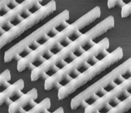

Das ist gar nicht so eine Dumme frage, wie es jetzt von vielen hingestellt wird. Bei neuronalen Netzen dienen Nervenzellen als Vorbild. Anhand der Zeit die ein menschliches Gehirn braucht um bestimmte dinge zu leisten(Gesicht erkennen) ist es möglich die Tiefe des Netz zu schätzen. Transistoren in Computerchips sind immer einlagig(Selbst wenn der Transistor an sich eine 3D Struktur hat) nur die Verdrahtung dieser erfolgt in mehreren layern. Deswegen ist die tiefe minimal. 7fe90f4de00d3eb25c9ac362c7054a8b-650-80.jpg hier zu sehen ist intels 22nm tri gate transistor ich glaube Fin Pitch fuer diese node war 60nm.
TSMC 7FF kommt auf ~83MTr/mm2.
