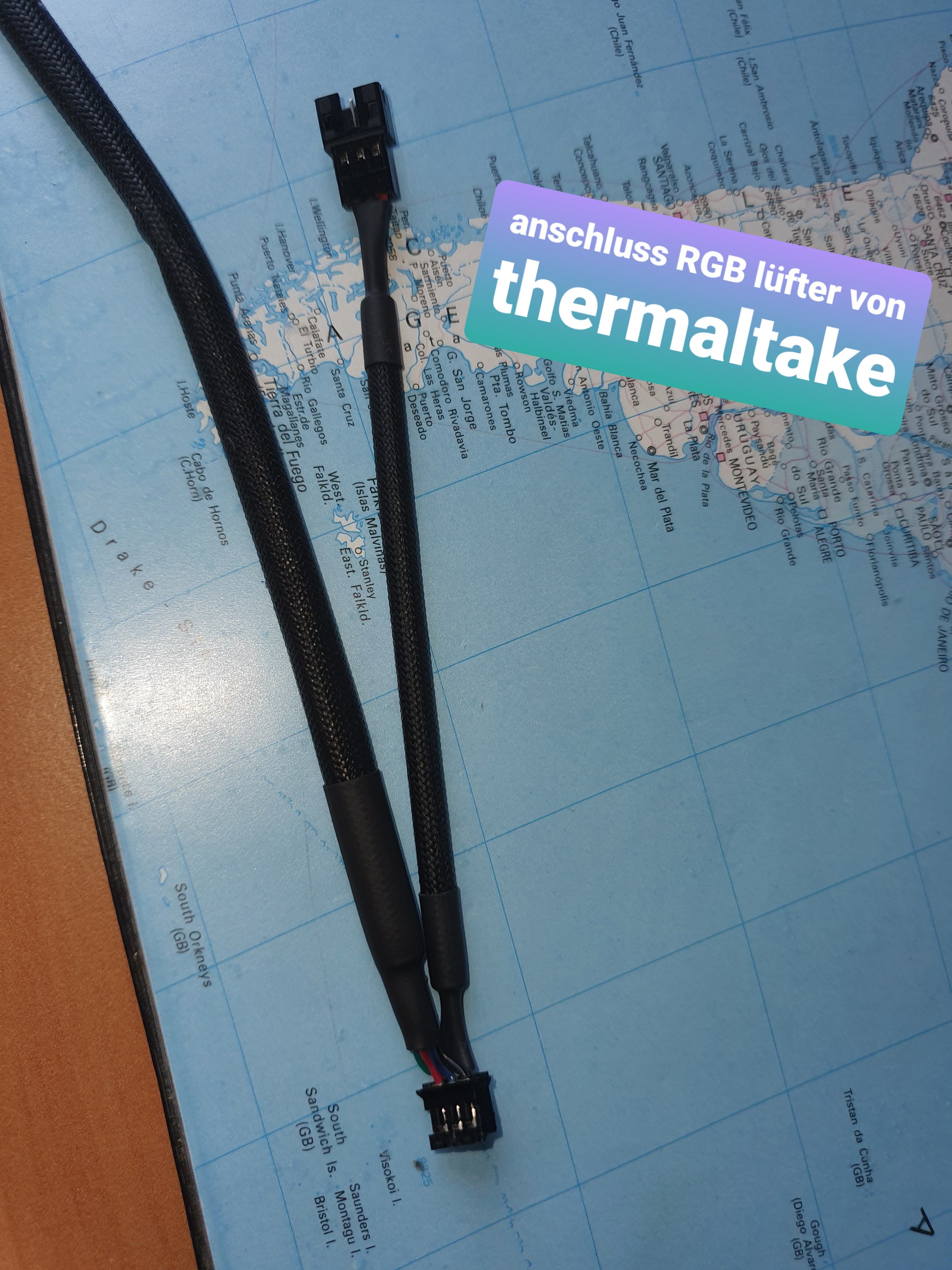

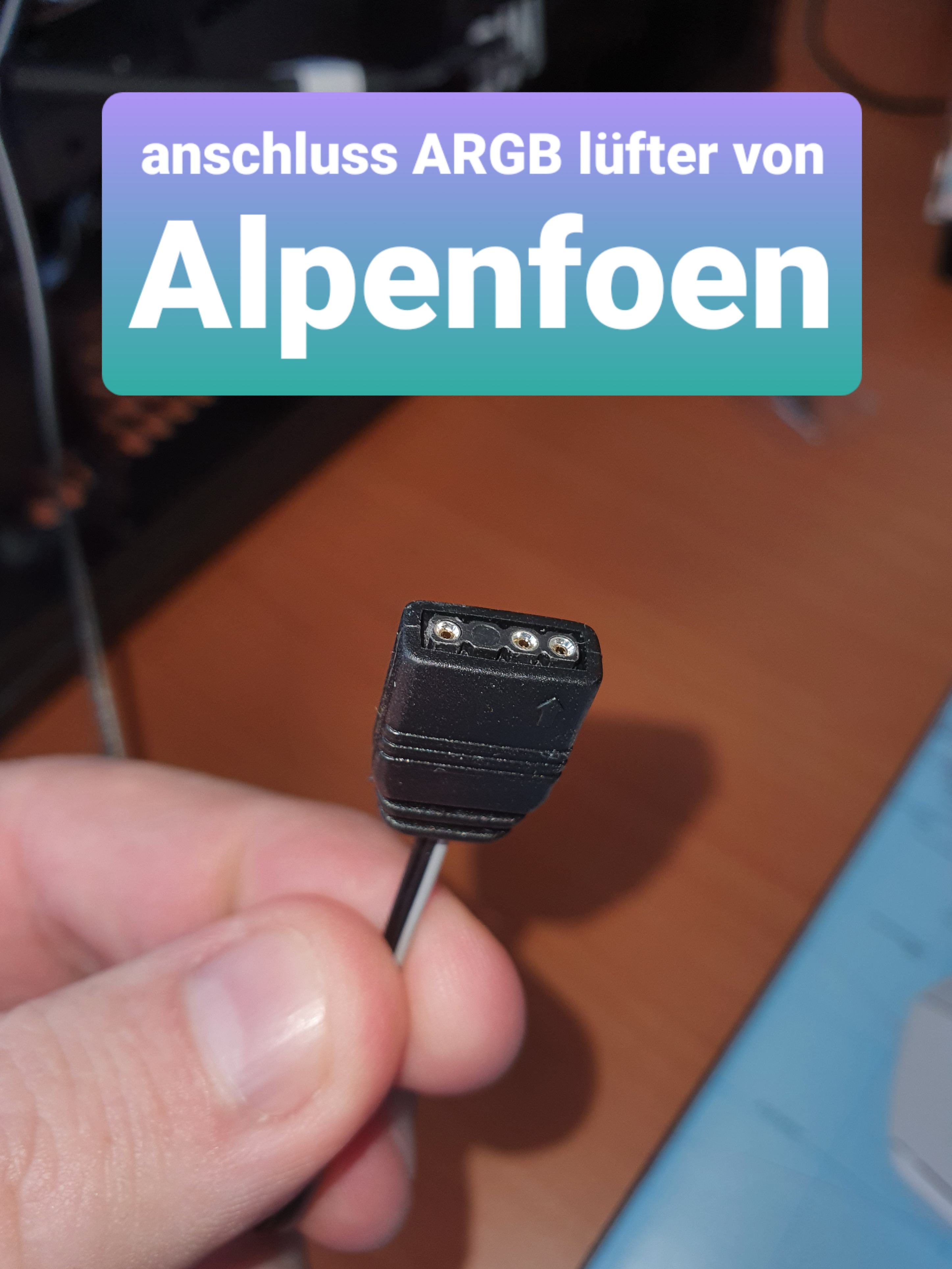

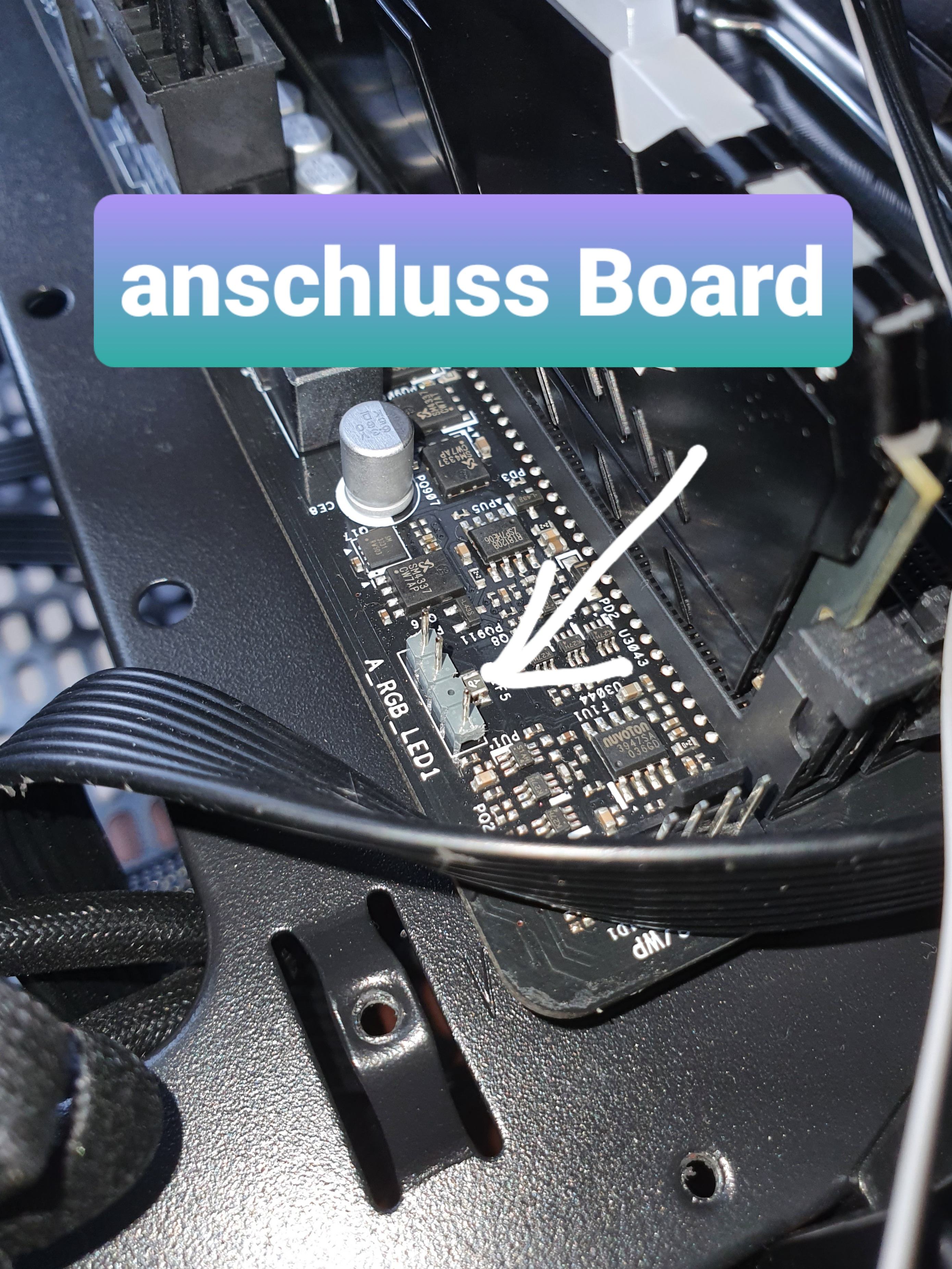

Leider bin ich was ARGB bwetrifft ein Anfänger. Ich habe ein Board Asrock B365M 4 Pro und dort auf dem Board ist 1 anschluss mit ARGB. Ich habe 2 Lüfter jeder einzelner Lüfter leuchtet wenn ich die einzeln anschliesse.
Aber ich möchte 2 zusammen anschliessen. Das Problem ist noch das die z weis lüfter nicht von der gleichen Marke sind und verschieden anschlüsse haben. einer von Thermaltake
und der ander von Alpenfoehn. gibt es ein adapter und ein Spliter kabel? oder muss ich ein HUB verwenden?
Vielen Dank
LG Koubi
Der Thermaltake hat doch ein Y- Kabel. Kannst du den alpenföhn an den Thermaltake anstecken und dann den Thermaltake aufs Board?
Passt das von der Steckerform?
Nur so wie auf dem Bild hat der Thermaltake der Anschluss. Männlein und weiblein. und die stecker sind alle verschieden.

Hat der Thermaltake einen eigenen Controller?
Sieht mir fast so aus?
Ja aber ich möchte das LED steuern übers board. da brauche ich den controller nicht. Es läuft ja übers Board. aber wie gesagt wie hänge ich den 2. lüfter dran
Kabel abknipsen und einen anderen Stecker dran löten. Oder dir anderweitig einen Adapter basteln.
Willkommen in der nicht standardisierten RGB Hölle.
Wie hast Du denn den Thermaltake ans Board angeschlossen? Da muss doch am anderen Ende ein passender Stecker sein.
Mit diesem? Kommt der vom Controller?
Wenn ja, müsstest Du den Controller halt einfach trotzdem verwenden. Vom Board aus dann ein Y Kabel (1x weiblich auf 2x männlich). An das eine Ende dann den Alpenföhn, an das andere den TT Controller, in diesen den TT Lüfter. Dann den Controller auf Mainboard Modus schalten.
Oder eben so machen wie mein Vorschreiber vorschlug. Den markierten Stecker an den TT Lüfter löten.
