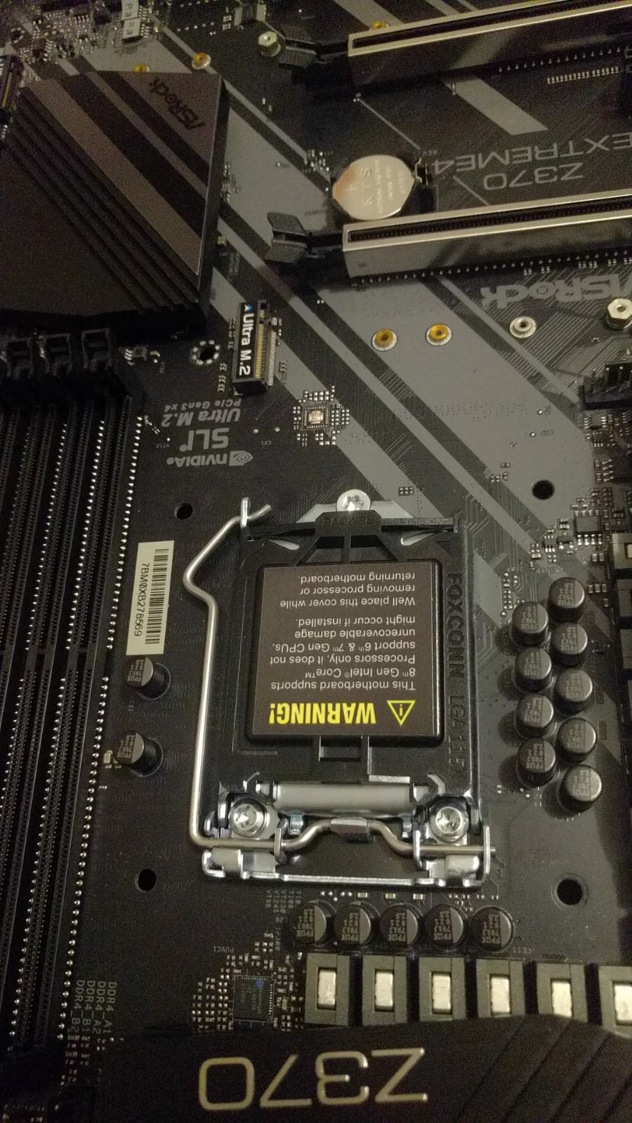

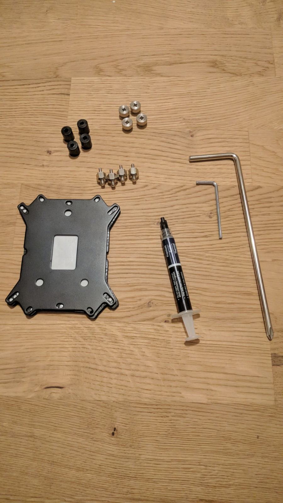

Hallo zusammen,
ich bräuchte mal bitte Hilfe. Ich hab einen gebrauchten Noctua DH 15 von jemanden abgekauft. Diesen wollte ich jetzt auf mein Mainboard anbringen (ASRock Z370 Extreme4 Sockel1151 8700k)
, das bekomme das aber nicht hin. Die Backplatte vom Lüfter hat keine Stifte (so wie es in allen Videos zu sehen ist). Ich hatte den Verkäufer auch nochmal gefragt, er meinte bei dem Sockel /Intel Board brauche ich keine Backplatte, da bei dem Sockel alles am Mainboard vorinstalliert ist. Das Problem ist, bei mir am Board ist aber nix vorinstalliert (Siehe Fotos). Oder bin ich blind??
Wie bekomme ich jetzt den Lüfter ans Board ran??? Brauche ich doch so eine Backplatte mit Stiften oder wie mache ich das?
Ganz ratlosen Gruß:confused::confused::confused::confused:

wenn die 4 stifte fehlen würd ich mal noctua anfragen ob sie dir sowas schicken. das sollte möglich sein
Meine Backplatte ist aber eine andere als die im Video mit Stiften zu sehen ist. Die Frage ist, muss ich das Teil jetzt ohne Backplatte anbauen oder mit?
In der Anleitung steht, dass mit Sockel LGA115x eine Backplatte mit Stiften genommen werden muss.
Auf der Noctua Seite steht beim Board ASRock Z370 Extreme4 das es mit dem Lüfter DH15 kompatibel ist und keine Backplatte benötigt wird...
oh man:-[
Was hat der dir denn da verkauft...das was man da sieht ist keine mir bekannte Noctua-Backplate, die sehen anders aus. Hast du denn wenigstens die Montagebügel?
Und ja natürlich braucht das Extreme 4 eine Backplate, wo hast du diese Info auf der HP gesehen? Ein D15 ohne Backplate geht NICHT. Bei Intel haben nur S20XX Boards eine Backplate verbaut
Du kannst zur Not das Montagekit nachbestellen, kostet 7€
Noctua NM-i115x, CPU-K Zubehör
Dem Verkäufer würde ich da aber nochmal anschreiben, dass er Teil erstattet, seine Aussage ist quatsch
@Narbennarr : alles klar. Dann weiß ich jetzt bescheid. Vielen Dank :)
