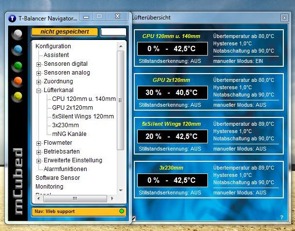

Lüftersteuerung. In meinem Fall der TBalancer. Steuert alle Lüfter im Rechner, Sensoren überall verbaut. Meine CPU läuft @idle auch passiv. Guckst Du hier, CPU Lüfter aus @idle, per Lüfterkurve:

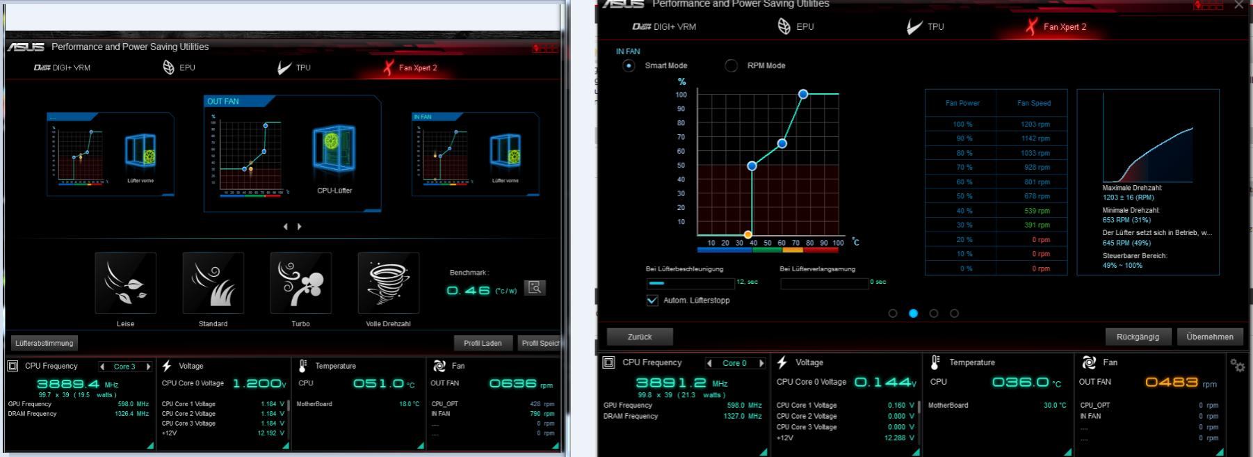

im Prinzip schon .....würde mal das GB Tool EasyTune6 wie hier schon erwähnt testen.Das geht schon damit ,Steuerung auf manuell stellen! Das Problem war nur das es bei mir damals extrem "buggy" lief und mit dem Afterburner nicht immer wollte.(Z77 Sockel)
Mit meiner R290 hab ich zuletzt auch gleich noch 2 Lüfter nebst Fancontrol aus dem Gehäuse verbannt!;) Bei vielen Asus Boards wie V3nom schon meinte kann man am besten dann gleich mit AIsuiete3/Fan xpert2 die Lüfter top steuern! Habe nur 2 Casefan ( Noctua NF-14 ULN 3Pin 800rpm) und die beiden auf dem NH-U12 Kühler (1200rpm 3Pin)
Ab 40Grad (CPU) dreht jetzt noch ein Lüfter im im Case .Der einblasende vom Case mit knapp 500 rpm ! Da jetzt die aktuellen Karten von NV im Idle z.T. auch nix mehr melden, sehr sehr leise!
