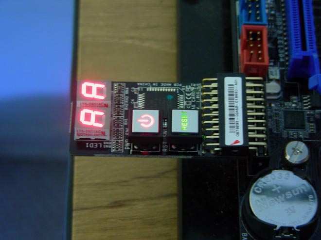

Bei meinem Mainboard lag noch folgendes bei -->
Edit: Vielleicht sollte ich meine Frage anders formulieren:
Damit kann man den PC starten ? oder ist das nur zur Diagnose ? Sieht eigentlich flach genug aus.
Kanns gerade leider nicht testen da ich nicht zu hause bin.
Da auch ein power und reset Knopf drauf ist kann man davon ausgehen dass man den Pc damit auch starten kann.
Okay ich denke ich probier das mal mit der GP Karte und dann mit dem Quick Connector an dritter stelle wäre dann der Wakü umbau, denke in der Reihenfolge wäre ich versuchen das Problem zu lösen.
Du kannst die Kabel/Stecker auch aus dem Stecker-Gehäuse ziehen.
Dafür brauchst Du nur eine eine feine Nadel mit der Du die Laschen leicht anhebst die verhindern dass die Stecker bei Zug aus dem Gehäuse rutschen.
Dann kannst Du die Kabel-Enden direkt auf die Mainboard Pins stecken. Empfiehlt sich allerdings die Metall-Stecker zu isolieren - zur Not halt mit Tesa. ;)
Okay danke für die tollen ideen habe das jetzt erstmal über die GP Karte zum laufen gebracht, die Karte ist eingerastet ist aber glaube noch 0,1 cm höher als die anderen ? könnte das ein Problem werden ?
