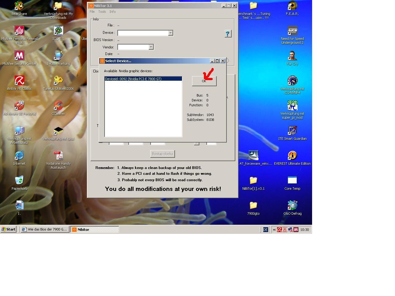

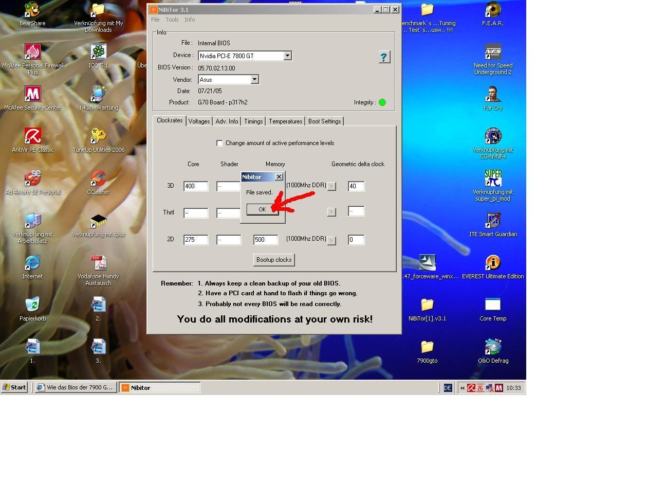

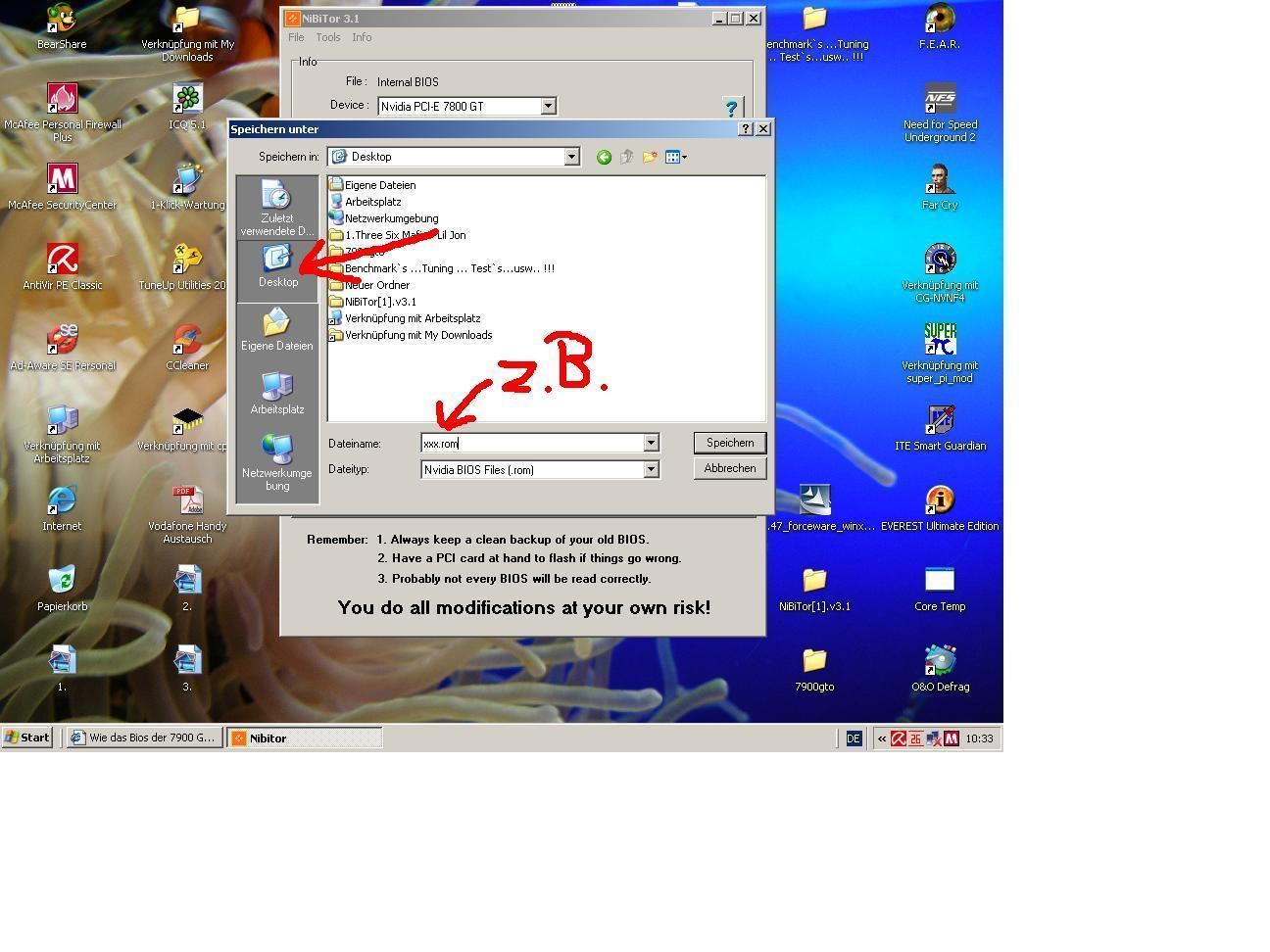

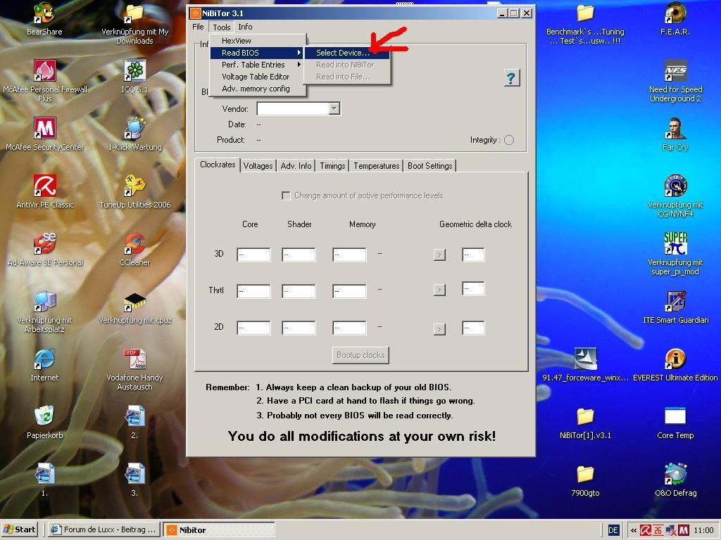

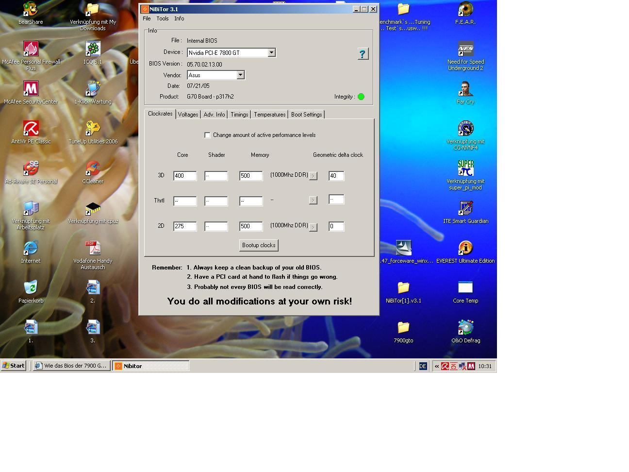

Habs schon raus gefunden wie das mit Nibitor funktioniert !
Eigenes Bios unter Windows absichern !
Test mit noch meiner Asus Extreme 7800 GT !
siehe meine Bilder ... 1. bis 8. !
