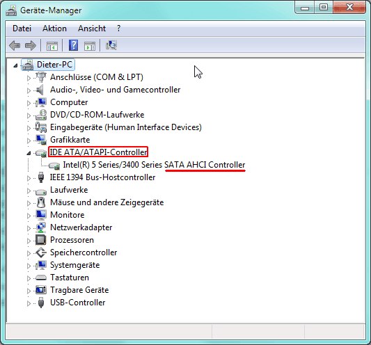

Du musst beim "IDE ATA/ATAPI Controller" nachschauen. Wenn da drin irgendwas mit "AHCI" steht, dann läuft der Controller im AHCI Modus.
Nö, das heisst nur dass er den AMD Treiber nutzt. Kann jetzt immernich IDE oder AHCI sein ;)
Mach da mal Treiber manuell wechseln, selber wählen, alle anzeigen und da dann den Standard Microsoft AHCI Controller auswählen.
Wenn er den akzeptiert hast du ahci aktiv. Nach einem Neustart sollte beim DriveControllerInfo dann msachi statt amdsata stehen. Dann funktioniert auch TRIM.
